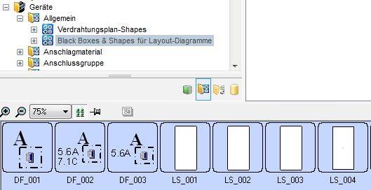

Wir verwenden EB für Elektroinstallationspläne im Maßstab 1:50 od. 1:100. Hier werden Symbole verwendet die maßstäblich gezeichnet werden, also skaliert werden und solche die immer gleich groß sein sollen. Ein Schaltersymbol sollte immer die gleiche grösse haben, während ein Verteilerschrank maßstäblich gezeichnet wird. Es wäre sehr hilfreich, wenn man beim Symbolbau der Installationssymbole auswählen könnte: Skalierung auf Blattmaßstab JA/NEIN. Dies könnte man mit 2 Zeilen im Shapesheet bewerkstelligen (siehe Screenshot).

Es gibt im EB bezüglich maßstäbliche Darstellung nur die mitgelieferten Layout-Shapes (LS_001, etc.), siehe ScreenShot. Alle anderen Shapes werden nicht entsprechend dem Blatt-Massstab skaliert. Es gibt z.Z. auch keine Möglichkeit dem Shape im Shape-Editor diese Eigenschaft festzulegen.
Also d.h. für Dich, für die Darstellung der Schaltschränke die Layout-Shapes und für die Installations-Geräte die "normalen" Shapes verwenden.
