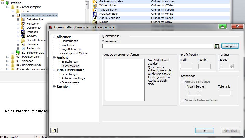

hab mal wieder eine Frage.
Ist es möglich, beim Querverweis die Funktion des Blattes anzeigen zu lassen?
Ich möchte wenn ich z.B. die Funktionen .000 und .001 hab, dass diese auch beim Querverweis davor angezeigt wird.
Danke!

ja, das geht, aber erst mit der EB Version 5.1.
Dan kann man bei den Eigenschaften zum Projekt, den Querverweis konfigurieren, siehe ScreenShot.
