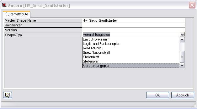

Werte EB- Gemeinde,
folgendes Problem: Ich habe einige Shapes gebaut, diese haben jedoch versehntlich den Shape-Typ "Verdrahtungsplan" bekommen. Wie kann ich den Typ auf " Stromlaufplan" ändern?
Im Öffnen-Dialog geht es nicht...

Hallo Copperhead,
Das hast aber richtig erkannt.
Es ist nun mal im EB so, dass es eine  strikte Trennung von Stromlaufplan-Shapes und den „Anderen“-Shapes gibt. Mit den Stromlaufplan-Shapes wird Verdrahtung generiert, mit den anderen nicht! Deshalb kann man aus einem Stromlaufplan-Shapes kein anderes Shape machen und genauso umgedreht.
It’s by design!
Also beim Anlegen von neuen Shapes, genau auf den Shape-Typ achten, jedenfalls in Bezug auf Stromlaufplan oder anderen Shape-Typ.

das gleiche ist mir am Anfang auch passiert.
Desweiteren haben wir eine Menge ELCAD Sysmbole in EB Shapes konvertieren lassen. Dabei muss man wohl auch in der Schnittstelle festlegen welchen Shape Typ die Symbole haben sollen.
Wir haben alle als Stromlaufplan bekommen.
Ich hatte jetzt eine Menge zu tun diese irgendwie als Layout Typ zu bekommen.
Unständliche Vorgehensweise: Shape auf ein Blatt ziehen. Im richtigen Schablonen Ordner ein Layout Shape (Neues Master-Shape) erzeugen.
Das platzierte Shape vom Blatt markieren und STRG+C kopieren.
Neue leere Master Shape mit Visio öffnen und mit STRG+V einfügen.
Nach einigen hundert Shapes hatte ich Übung darin.
