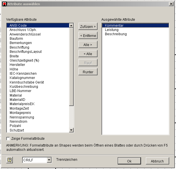

Kann mir wer sagen was Formelattribute sind. Ich habe in der Hilfe-Funktion keine Antwort gefunden. Was passiert beim Aktualisieren durch Drücken von "F5"?

Allgemeine Hinweise zu Formalattributen:
Formelattribute dienen zur kompakten Darstellung von Attributen ‚zugehöriger‘ Objekte; diese identifizieren sich über die Relationen, die das Ausgangsobjekt mit den anderen Objekten hält.
Auf Grundlage der Funktion „Formelattribute“ kann Beziehungswissen von Objektstrukturen gesucht, abgefragt und berechnet werden. Die Anzeige dieser Formelattribute kann in der dynamischen Liste, in Arbeitsblättern und in der Grafik erfolgen.
Mit Formelattributen können
- in Objektstrukturen navigiert werden.
- Attributzugriffe vorgenommen und Werte ausgelesen werden.
- Aus Textwerten Teilstrings extrahiert werden.
- Bedingungsabfragen durchgeführt werden.

Muss Du leider wie vieles bei dem Programm, aus den eigenen Fingern saugen und selber dokumentieren.
Es gab mal eine Ansage, dass bei Version 6.xyz ein Assistent den Bau von Formelattributen leitet, allerdings ist daraus wohl nichts geworden. Was aber angesichts der grossen Defizite die das Programm sonst noch hat, auch verständlich ist.
Ich habe irgendwo im Forum mal eine kleine Sammlung von Befehlen für Formelattributen angelegt.
http://ww3.cad.de/foren/ubb/Forum505/HTML/000187.shtml

Generell geht es dabei doch um das vererben von Information an Attribute oder?
Ich such nun schon ein bisschen im EB rum aber ich finde es nicht mehr ... wie konnte man sich nochmal die Attribut-ID´s anzeigen lassen?
"service on" funktioniert leider nicht

Du wechselst im EB Explorer auf die Datenbankansicht.
Dann klickst du auf die Attribute und lässt diese im Listenbereich oder einem Worksheet auflisten. Danach holst du mit einem rechtsklick auf die Spalteneinteilung "Spalte ein/ausblenden" das Attribut "AttributeID" hervor. Fertig.
Alternativ kannst Du auch jedes Attribut anklicken, öffnen und dort ist dann die ID reingeschrieben.
