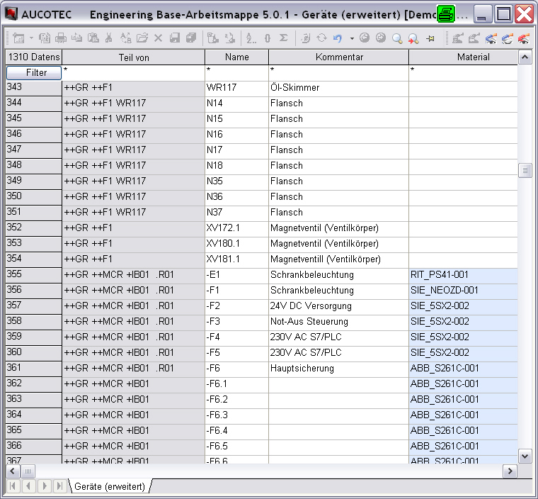

Moin Forum,
folgendes Problem:
Die Betriebsmittel besitzen bei uns eine Baumstruktur, die z.B. sowohl die Zugehörigkeit zu einem Gerät als auch mögliche Zusatzgeräteoptionen abbildet. Ein Beispiel wäre der Hilfskontaktblock an einem Schütz:
Da der Hilfskontaktblock eine separate Bestellnummer besitzt, ist er auch ein eigenständiges Betriebsmittel und soll natürlich in der Stückliste erscheinen. Allerdings besitzt der Block im Schaltplan kein eigenes Betriebsmittelkennzeichen und ist somit ein "Untergerät" des Schützes.
Erzeuge ich nun eine Stückliste der Betriebsmittel, wird aber nur (von der Startebene aus) eine feste zweistufige Hierachie aufgelistet und alle Untergeräte werden ignoriert. Das ist aber viel zu unflexibel.
Ich suche den Schalter, der EB sagt, dass ein Gerät unabhängig von der Lage in der Baumstruktur in der Stückliste erscheint.
Anyone?
Bye
  lisp_loser

Original erstellt von lisp-loser:
Da gibt es keinen Schalter, weil man gar keinen benötigt.
Wenn man auf vom Startobjekt aus per RMT "Arbeitsblatt öffnen" klickt und dann mal unter "Andere" schaut, da gibt es ein Arbeitsblatt "Geräte (erweitert)". Dieses Arbeitsblatt listet von Startobjekt aus gesehen, ALLE Geräte auf, egal in welcher hierarchischen Tiefe diese liegen. siehe auch ScreenShots.

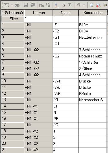

Danke für den Tipp. Ich hab die erweiterte Geräteliste auch schon entdeckt. Hier gefällt mir aber nicht, dass der mir eine Klemme bis auf die Unter-Anschlusskontakte auflöst. Siehe Bild.
Lieber wäre mir tatsächlich ein Schalter, der sagt: "Hier ist für dieses Gerät die unterste Ebene" oder der Vorschlag für eine Arbeitsweise, die dieses Problem umgeht :-)

Tja, bei der erweiterten Geräteliste werden alle Geräte aufgelistet, darunter zählen nun mal auch Klemmen. Man kann aber das Attribut "Typ" mit in die Liste nehmen und einen Filter "<> Klemmen" drauf setzen. Dann sind die Klemmen nicht mehr in der Liste, siehe ScreenShot.
Ist das eine Lösung?

Der Anhang ist hier nicht zu sehen - evtl ein Umlautproblem(?)
Aber die gefilterte Ausgabe hat geholfen: Ich filtere auf "=*" für Geräte mit einer Materialnummer. Fasse ich dann noch mit {} zusammen, hab ich meine gewünschte Stückliste :-)
Besten Dank
