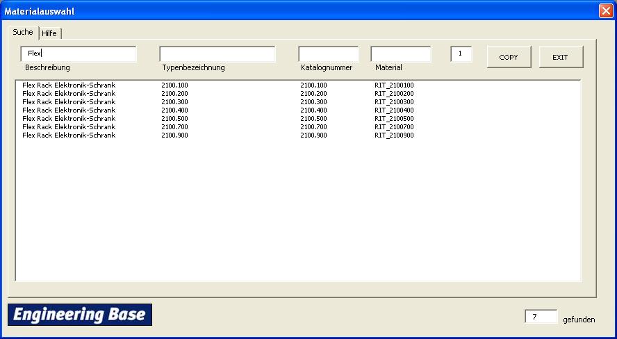

Hallo EB Gemeinde,
ich habe mich in den letzten Tagen mit dem Thema Volltextsuche in EB geschäftigt.
Über die Arbeitsblätter ist sowas ja möglich.
Dies ist für den Alltag aber etwas umständlich.
Mit einem Macro (siehe Bild) könnte sowas vieleicht in EB als Standard integriert werden.
Also liebes Aucotec Team, vieleicht kommt sowas in der 5.1 (oder 5.2)

Hallo Arnd,
ist 'ne gute Idee, ich werde die an unser Produktmanagment weitergeben.
Vielleicht hast Du Glück und es ist in einer der nächsten Versionen implementiert.
(Schick mir das "Zauberteil" doch mal!)

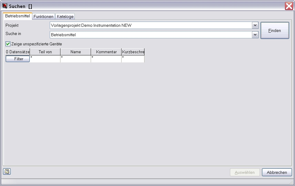

Hallo Arnd,
manchmal muss man nur einen fragen, der sich auskennt!
Das was Du da gebaut hast gibt es doch schon!
Wenn Du z.B. Dich auf Betriebsmittel stellst und über Menüpunkt: "Bearbeiten  / Gerät einfügen" klickst, dann kommt eine Suchen-Maske hoch. Das ist doch das, was Du Dir vorstellst, oder?

Hallo Max M.
ja das ist die "Gerät einfügen" Funktion.
ABER, viel zu umständlich und zu langsam und sobald ich was ausgewählt habe ist es wieder wech.
Das Fenster was ich gebaut habe bleibt stehen und ich kann in allen
(in meinem Beispiel 4) Attributen suchen und einfügen ohne das es jedesmal weg geht. Der Vorteil bei euerem ist das ich hier sehr schnell ein neues Attribut in das Auswahlfenter einbauen kann und ich dann auch mehrere Geräte markieren kann die ich hinzufügen möchte. Ich habe die Funktion "Gerät einfügen" den ELCAD Benutzern gezeigt und die meinten das dies nicht "Praktikabel" sei.
Wenn ich mein Programm noch umbaue von AferUpdate() in Change() dann kann ich in diesem Fenster wirklich ONLINE suchen.
