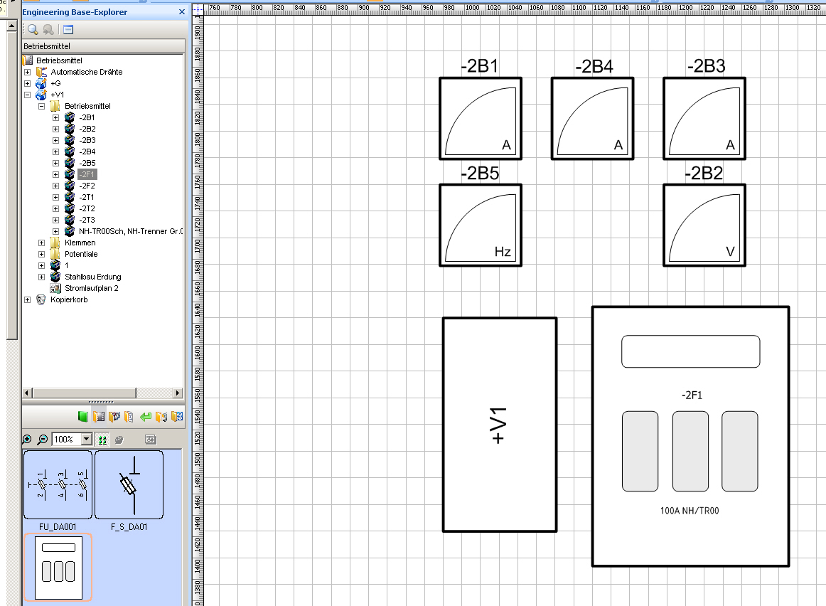

Ich möchte statt einem weissen Rechteck eine genauere Ansicht des Gerätes im Aufbauplan haben. Daher habe ich Layout-Shapes für Geräte erstellt, diese sollen sich entsprechend den in den Atrributen eigetragenen Abmessungen skalieren.
In Visio ist dies im ShapeSheet sehr einfach möglich, wie funktioniert das in EB?

Im EB gibt es für die Darstellung im Layout bestimmte Shapes (Geräte/Allgemein/Black Boxes). Ich nehme an, dass damit die weißen Rechtecke gemeint sind. Diese Shapes passen sich größenmäßig an die Geräte-Abmessungen an. Sie sind aber nicht veränderbar und selbst erstellte Layout-Shapes kann man nicht größenabhänig erstellen. Shapes an sich sind nicht skalierbar, im Sinne ihrer Größe, nur wenn man im Sheet einen Maßstab angibt (Seite einrichten/Zeichnungsmaßstab), werden die Shape bezogen auf die Anzeige bzw. Ausdruck skaliert. Leider. Also entweder mit den "weißen Rechtecken" leben oder wie Arnd van Uden anmerkte, für jede Größe ein Shape erstellen.

Mir war so als ob ich in der Beschreibung von 'Was ist neu in der Version 5.0' gelesen hätte, dass die Skalierung der Layout-Shapes jetzt funktioniert - ist das so? Also z.B. ein LayoutShape für die Messgeräte in der Grösse 72x72mm 96x96mm 144x144mm, das ist eine grosse Arbeitserleichterung. Danke!

ab der Version 5.1 besitzen die Layout-Shapes so genannte "Handles", mit den man diese Shapes in den Abmessungen verändern kann. Diese Größenveränderungen wird dann auch an das Objekt (Gerät) zurück übertragen.

meine Frage wäre, ob man die Funktion irgendwie deaktivieren kann:
Sprich: das sich entweder die Abmessungen im Gerät nicht "mitändern",
oder:
die Handles komplett deaktiviert werden können???
Bei den Standard-Layoutsymbolen Reiter "Allgemein" gibt es da Schwierigkeiten (siehe meine Mail an den Support)

man kann die "Handles" deaktivieren, indem man ganz einfach die Attribute für die Massangaben (Höhe, Breite, Tiefe) auf "Aus dem Katalog" oder "Schreibgeschützt" setzt. (dann sind die Handles nicht mehr grün sondern grau dargestellt und sind nicht mehr "anfassbar")
