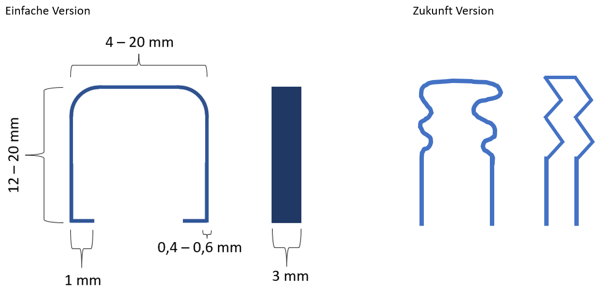

ich plane, mir in den nächsten 12 Monaten eine Biegemaschine zuzulegen – je nachdem, wie schnell ich mit den anderen Vorbereitungen vorankomme.
Allerdings habe ich bei der Suche im Netz so meine Probleme, da ich bisher keine Erfahrung mit solchen Anlagen habe.
Mein Vorhaben:
Ich möchte einen Metallblechstreifen (3 mm breit, 0,4 bis 0,6 mm Dicke, von einer Rolle) so biegen, dass er die Form eines "U" erhält. Der Anfang und das Ende sollen dabei nahezu im 90°-Winkel gebogen werden.
Um die Enden während der Montage besser fixieren zu können, habe ich mir überlegt, den Blechstreifen in einer Art Halterung zu befestigen.
Ich habe eine grobe Skizze gemacht, um die Idee zu verdeutlichen: (Bild folgt).

Trotzdem die Frage, von wieviel Teilen sprichst du? Wieviel Varianten? Abgestuft oder stufenlos in den verschiendenen Abmessungen verstellbar?
Material, bzw Materialvarianten?
Je nachdem, was du benötigst, gibt es eventuell eine ganz andere Maschine.
Es gibt nämlich nicht "die" beste Maschine.
Daher ist es auch so einfach für Besserwisser, eine Maschine zu kritisieren. Man braucht nur die Rahmenbedingungen ein wenig verändern, dann kommt was ganz anderes heraus.

Ich gehe davon aus das alles Klapt, und mein Produgt später auch fungzionirt, dann kann ich die nicht mehr von hand herstellen und Anlagen werden an Kunden verkauft, noch offen ob alles klapt, dann hätte ich grob diese Daten dazu.
Wieviel Teile?
Jahresbedarf: geschätzt 16.000 Stück
Wieviel Varianten?
  Einfache Version:
    Abstufung Breite und Höhe je 1mm
    macht 128 Varianten
  Zukunft Version:
    Davon schätze ich das es so 5-10 verschidnen Formen geben wird.
    macht 640 bis 1.280 Varianten
Summe ca. 768 bis 1.408 Varianten
Es ist ein Stahl, den ich noch nicht genau kenne, aber wenn er einmal definiert ist, wird er sich nicht ändern, es sei denn, es gibt diesen Stahl nicht mehr auf der Welt.
Was passieren könnte, ist, dass der Stahl etwas dicker wird, bis zu 1 mm.

Ok, bei der Stückzahl wäre eventuell noch diese ausreichend:
https://www.blech-tec.com/anwendungen/biegemaschine-bt-150/
Enfach mal anfragen.

Wenn das 16.000 Stück pro Jahr werden sollen, und es 1408 Varianten gibt, dann sind das im Schnitt nicht mal 12 Teile pro Variante.
Wieviel Automatisierung willst du da?
Bist du dir da im Klaren, dass es länger dauern wird, eine Variante auszuwählen, als herzustellen?
Also die Maschine, bei der du Material hinenwirfst, aufs Knöpfchen drückst, und das Richtige kommt gedankenübertragungstechnisch heraus, muss erst noch erfunden werden.

Ja, du hast Recht, das mit den Varianten und den Stückzahlen ist etwas verwirrend. Die Varianten, die ich aktuell aufgeführt habe, sind diejenigen, die es geben wird. Allerdings wird sich im Laufe der Anwendung herausstellen, welche typischen Varianten tatsächlich benötigt werden, sodass ich die Anzahl später reduzieren kann – aktuell weiß ich das aber leider noch nicht. 😞
Die Varianten setzen sich aus folgenden Parametern zusammen:
  • Form (V): 1 = einfache Version, 2–10 = zukünftige Varianten
  • Breite (B): 4 bis 15 mm (in 1-mm-Schritten)
  • Höhe (H): 2 bis 13 mm (in 1-mm-Schritten)
  • Produktionsmenge (M): in Stück
Diese 4 Parameter müssen eingestellt werden. Wichtig: Die Breite und die Höhe haben nichts mit der Breite und Dicke des Blechstreifens zu tun (siehe Beitrag 1).
Mein Wunsch wäre, dass der Blechstreifen – der immer 3 mm breit und zwischen 0,4 und 0,6 mm dick ist (je nach eingelegtem Material) – auf einer kleinen Rolle liegt. Die Maschine sollte dann anhand der 3 Parameter (V, B, H) die gewünschte Form biegen und in der vorgegebenen Menge abschneiden.
Das Ganze sollte ähnlich funktionieren wie im Video, das ich in Beitrag 3 verlinkt habe.
Hinweis: Das ist für mich aktuell noch nichts Zeitkritisches. Ich sammle hier vor allem Informationen und Ideen, um später eine fundierte Entscheidung treffen zu können. Oft kommt es ja sowieso anders, als man es sich anfangs vorstellt. 😉
