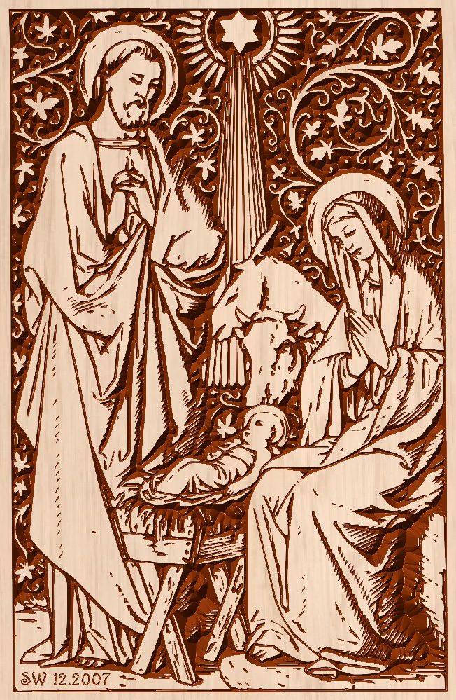

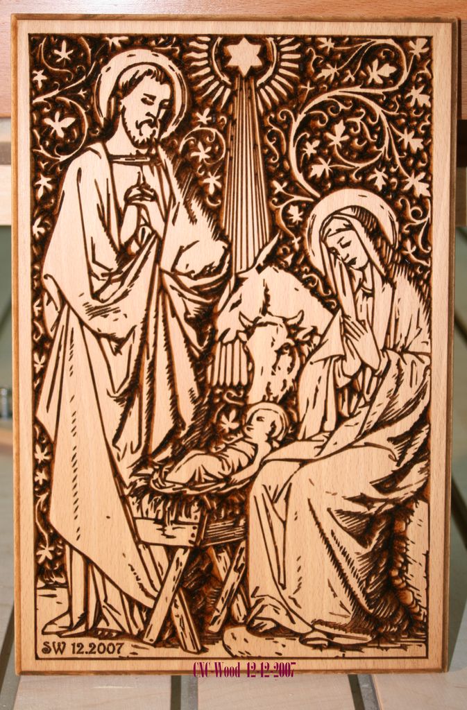

Kleines Krippenbild 190 x 290 mm , gezeigt wird heute die Vorschau, das Ergebniss kommt morgen !
gefräßt wird mit einem V Fräser 60 °
Die Innenflächen werden mit Wischbeize behandelt
Datei kann auf Wunsch als NC Datei gesendet werden
Angehangen habe ich ein Bild vom fertig gefräßten, und von der Vorschau ich denke man sieht den Unterschied
