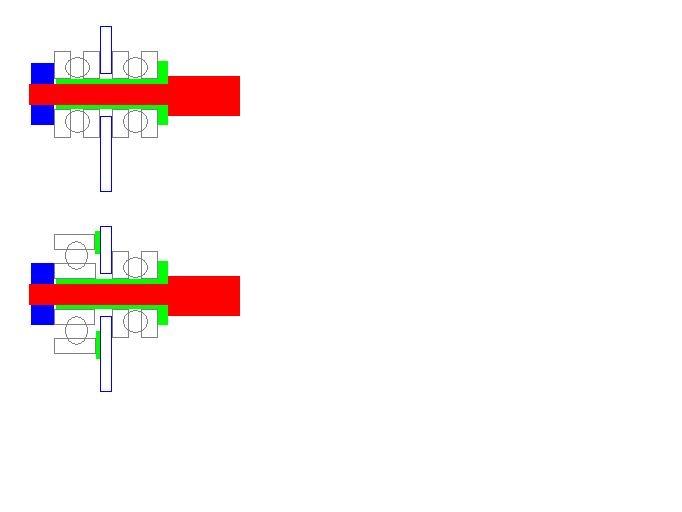

Nochmal wegen kleinem Fehler in den Hyperlinks:
Lager:
Ich möchte zwei Axial Lager verwenden, und die stehende Wand des Protals dazwischen "einklemmen"
Die Rechtwinkligkeit der Portalwand ist gegeben.
Die Lager
Das Prinzip:
Hier die Gesamtansicht des Portals.
Links das freie Loch umgeben von den vier Bolzenlöchern für den Motor, auf der rechten Seite das Loch, auf das die Lager kommen.
Ich benötige das Gewinde nicht bis zum Ende, die Gewindemutter der Y-Achse bleibt ca. 50 mm weit weg.
Die Rillen im Gewinde kommen von der Rohrzange, mit der ich für das verspannen gegengehalten habe -> Schande über mich.
Im Moment bin ich nur an der Lagerseite zu gange.
Die andere Seite der Spindel ist noch frei, hier steht dann der Motor auf Bolzen und Spindel und Welle werden mit Gewebeschlauch verbunden.
Dieses Bild ist von dem Z-Motor, dessen Spindel noch mit Inliner Kugellagern ausgerüstet ist.
Viele Grüsse
Dominik

Hallo Dominik,
also auch wenn Du an Deiner Spindel einen entsprechenden Absatz für das Axiallager schaffst, behaupte ich mal, dass auf diese Art, Spannungen in der Spindel vorprogrammiert sind.
Ich würde versuchen, diese Lagerstelle gelenkig zu gestalten, dafür auf der Gegenseite ein Flanschlager positionieren.
Desweiteren, ist es Absicht, dass die Lager so offen sind? Ohne Schmierung, dem Schmutz ausgesetzt?
Ich könnte mir sehr gut vorstellen, dass dies weitere Probleme nach sich zieht(unter Maschinenbauern eigentlich äbäh).

Hallo Theodor,
den Anweissungen des Konstrukteurs der Fräse folgend habe ich folgenden Lageraufbau vor:
Spindel Antriebsseite:
Lagerung lediglich durch den Motor, keine weitere Lagerung vorgesehen.
Spindel Lagerseite:
Zwei Axiallager, welche das Protalblech einklemmen.
Im anderen Forum wurde mir auf das eigentliche Problem (Verzug) einigermaßen brauchbar geantwortet, aber ich glaube in der Axial- Radiallagersache verrennen die sich.
Ich kann bis heute nicht nachvollziehen, wo ich auf der Lagerseite der Spindel ein Radilalager unterbringen soll.

Hallo Dominik,
zu:
"... Ich kann bis heute nicht nachvollziehen, wo ich auf der Lagerseite der Spindel ein Radilalager unterbringen soll...."
Beim unteren Beispiel auf Deinem Bild ist doch ein Radiallager mit einem Axiallager abgebildet.
Das ist OK, das hake ich jetzt mal ab.
Nun bleibt nur noch das Wellenende, da genügt ein kleines Radiallager.
Mehr wird nicht benötigt.
Zu:
"...Spindel Antriebsseite:
Lagerung lediglich durch den Motor, keine weitere Lagerung vorgesehen..."
Für die Lagerung der Spindel auf der Antriebsseite die Lagerung des Motors zu benutzen und die Verbindung mit einem Stück Luftschlauch zu machen, wäre wirklich Murks hoch drei, egal was Dein Konstrukteur sagt. Er schein nicht den schwarzen Gürtel im Konstruieren zu haben.
Noch mal
Antriebsseite:
Radiallager und Axiallager,
alternativ zwei Schrägkugellager.
Wellenende:
Alles andere ist Murkserrei.
Theodor

Hallo Dominik,
ergänzend zu den Ausführungen von Theodor, müsste man vielleicht mal überschlagen, welche Axialkräfte überhaupt zu erwarten sind. Unter Umständen wäre es ja sogar möglich, auf das Axiallager zu verzichten. In diesem Fall würde ich sogar vorschlagen für beide Seiten ein sogen. Gehäuseflanschlager zu verwenden. diese Lager sind im Gehäuse sphärisch gelagert, dass heißt, du kannst hiermit die von mir o.g. Fluchtungsfehler ausgleichen. Gleichzeitig sind diese Bauteile geschlossen, soll heißen es kommt kein Schmutz herein und für diesen Anwendungsfall sollte auch die vorhandene Erstschmierung eine gewisse Zeit ausreichen. Auch die Befestigung ist wesentlich einfacher.
Allerdings: für die Auslegung müsste man sich dann doch nochmal Papier, Stift, Taschenrechner und Lagerkatalog zur Hand nehmen.
Was zu mir Deiner unteren Lösung noch fehlen würde, ist eine Lagergehäuse, in welches das Radialkugellager sitz, und welches fest mit dem Rahmen verbunden ist. Sonst ist das Lager nicht in der Lage, radiale Kräfte auf den Rahmen zu übertragen. Und wie oben auch schon erwähnt, sollte auch das Axiallager in einem Gehäuse verpackt sein, um es vor Schmutz zu schützen und auch um es schmieren zu können.
Da diese Maßnahmen jedoch etwas aufwendiger sind, würde ich Dir schon empfehlen, die Alternative mit den Flanschlagern zu prüfen. Wenn Du hierbei Hilfe benötigst, gerne per PM oder Email.
