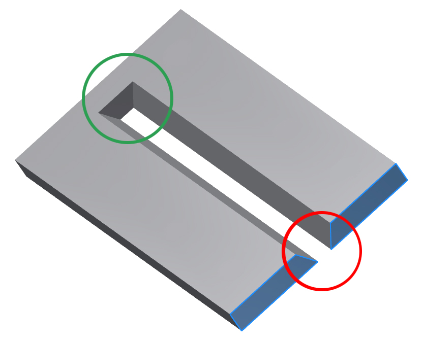

Hallo Leute,
ich brauch bitte mal eure Hilfe. Ich möchte an einem Bauteil eine V förmige Extrusion machen. Jedoch soll es nicht komplett durch das Teil gehen, sondern nur in der Mitte sein, sprich links und rechts soll ein Steg bleiben.
Am Bild sieht man mein Problem, ich hab die Blau schattierte Fläche als Skizzen Ebene verwendet und anschließend eine Extrusion gemacht. Links passt es aber Rechts soll es nicht ganz außen schon Anfangen sondern bisschen weiter innen, wie links halt.
Bin noch totaler Inventor Beginner und in der Schule fangen wir erst im nächsten Schuljahr damit an. Möchte aber schon bissi voraus sein dann.
LG
Ivio

Hallo Ivio,
Dazu brauchst Du jedenfalls zwei getrennte Features, eines für links, ein weiteres für rechts.
Und damit Du irgendwie bestimmen kannst wo das rechte Feature "ein bisschen weiter innen" anfangen soll, machst Du am besten dort eine Arbeitsebene hin, prarallel und auf Abstand zur blauen Stirnfläche.
dann kannst Du entweder das rechte Feature gleich auf dieser Arbeitsebene skizzieren, oder beim Ausführen einer auf die blaue Fläche gelegten Skizze "von-bis" wählen.
mfg - Leo

Setze die Skizze auf die große Fläche und nicht auf die Stirnfläche, skizziere den Ausschnitt wie er an der größten Stelle sein soll und extrudiere dann durch das Bauteil. Im Extrusionsdialog klappst du dabei die Erweiterung aus und gibts den Winkel ein, den du in der Variante vorher in der Skizze angegeben hast.
Weitere Möglichkeiten:
  • Setze zuerst zwei Arbeitsebenen mit Versatz an die Enden des Ausschittes und extrudiere mit deiner bestehenden Skizze von-bis
  • Extrudiere einen normalen Ausschnitt von der großen Fläche aus und erstelle dann die gewünschten Schrägen der Seitenwände mit dem Befehl Flächenverjüngung

danke für die Hilfe Leute, mit zwei neuen Arbeitsebenen hat es bestens geklappt und war super einfach.
Eine andere Frage nun dazu, haben die Ebenen einen Nachteil nun? Wenn ich die nun löschen will, jammert Inventor rum das ich auch die Abhängigkeiten zu den Ebenen löschen kann..
Kann ich die auch einfach nur ausblenden? Wie machen das die Profis, die müssen in komplizierten Bauteilen ja 100te von Arbeitsebenen haben. Lassen sie die dann einfach drinnen in der Zeichnung?

Wenn man es richtig anfängt, benötigt man hier insgesamt nur eine einzige Skizze, zwei Features und gar keine Arbeitsebene. Jede Skizze und jede Arbeitsebene erhöht die Wahrscheinlichkeit von Verwirrung und Problemen. Die einfachste Lösung ist meistens die beste Lösung.
Skizziere auf eine Ursprungsebene den Querschnitt der Platte, so wie die blaue Fläche in dem Bild, aber mit zusätzlichen Linien, die die Nut oben und unten abschließen. Dann extrudiere zuerst die gesamte Fläche (die 3 einzelnen Bereiche nacheinander wählen) SYMMETRISCH in der Gesamtlänge, und als zweites extrudiere die Nut allein, auch symmetrisch, in der verringerten Länge.
So ist die Nut natürlich immer nur genau in der Mitte, aber das ist hier wohl ohnehin so gedacht und außerdem auch sowieso meistens am besten. Symmetrische Bauteile kann man 1. nicht spiegelverkehrt fertigen und 2. auch unverändert in gespiegelter Anwendung einsetzen.

Hallo Ivio
schaue dir einfach mal die Datei im Anhang genauer an.
Ist nur ein Weg sollte dir aber für weitere Aufgaben einen Schupps in die richtige Richtung geben.

Hallo Ivio,
wenn die Stege der Nute lotrecht zur Fläche sein sollen, würde ich so vorgehen:
Wenn die Stege der Nute auch eine Schräge haben sollen, dann so:
Vorteil hierbei ist, dass jede Schräge einzeln bestimmt werden kann und die Breite der Stege ebenso.
Gruß, Bernhard
