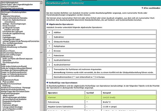

Hallo Forum,
Habe in Mathe wohl nicht gut aufgepasst!
Wie ist die Definition für: „Ausdrucksklammer“
bei den Algebraischen Operatoren?
Und:
Welche Bedeutung hat sie bei der Programmierung
von Gleichungen in den Modellparametern.
Was bedeutet z.B.:
(sin(15grad))
Danke und Grüße aus Hannover
Micha

vielleicht hilft dir das :
http://www.tu-chemnitz.de/urz/kurse/unterlagen/C/kap2/vorrang.htm
oder aber das
http://de.wikipedia.org/wiki/Klammerregel
Die Bedeutung der Klammern in der Modellierung entsprechen meines Wissens exakt der Bedeutung die sie in der Mathematik haben. Was in Klammern steht wird zuerst "gerechnet".
3 x (4+5) ergibt 27, 3x4+5 ergibt 17.
*edit* ich glaube (sin(15grd)) ist blödsinn, solange nicht irgendwas davor / dahinter steht oder die Gradzahl positiv oder negativ sein kann.

Blödsinn ist das nicht, nur hrrlich sinnlos. Die Klammern ganz außen rum haben einfach keinen Effekt.

Danke Euch.
Das Beispiel ist aus der Inventor- Hile;
kann ich nix für.
Gruß Micha

Hallo Michael Puschner,
Die Version: Build: 344b, Release: 11 SP2
Dazugefügt ist noch ein Screenshot aus der
Inventor- Hilfe. Die Passage ist grün Abgesetzt.
Gruß Micha

Danke für die Info ... das sind in der Tat verwirrende Beispiele.

Mit Blödsinn wollte ich etwas nachdrücklicher ausdrücken das die Klammern keinen Effekt haben - zumindest die äußeren. Bei den inneren kann man noch sagen das 15grd der absolute Wert ist, deshalb in Klammern.

Nee, die inneren Klammern haben eine ganz andere Bedeutung: Sie kennzeichnen den an die Funktion "Sin" übergebenen Eingangswert / Parameter.
Klammern können also durchaus unterschiedliche Bedeutungen haben
Die äußeren Klammern sind in diesem Fall sinnfrei. Man hätte also durchaus ein besseres Beispiel finden können
