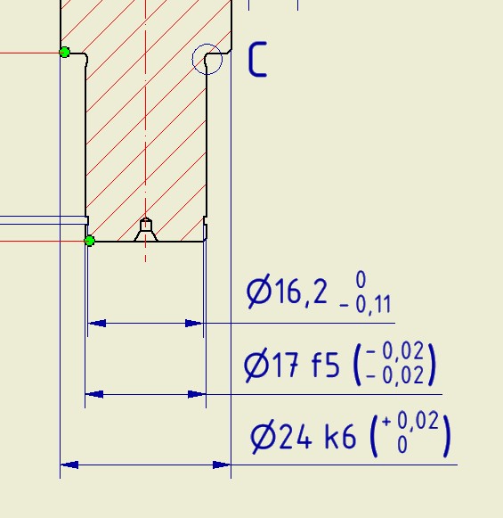

mir ist gerade aufgefallen, dass in der IDW- und in der 3D-Modell-Bemaßung die min/max-Werte der Toleranzklassen von Inventor falsch angegeben werden (siehe Anlage). Wenn ich die Skizze des selben Teils bemaße, sind die Toleranzangaben richtig.
Leider weiß ich nicht seit wann dieses verhalten auftritt. Ich werden zwar versuchen, die Zeichnungen der letzten Monate zu prüfen, aber da ich wenig in Inventor gearbeitet habe, wird dabei vermutlich nichts relevantes herauskommen. Die Zeichnung aus dem der Auszug in der Anlage ist, wurde im Februar 2025 erstellt. Glücklicher Weise ist die Zeichnung nicht in die Produktion gegangen.
Ich bin jetzt erstmal vollkommen ratlos. Hat jemand eine Idee, worauf das zurückzuführen ist?

Ui, 2020.5.4 war da schon falsch
nachdem ich immer Toleranzen in der Skizze geschult habe, ist mir das nie aufgefallen
ich hatte vor vielen Jahren mal einen Call zu falschen Toleranzen bei größeren Durchmessern, das wurde repariert
und durch die Hintertür kams offensichtlich wieder rein
PS: ich hab mal einen alten Kontakt angestupst, das mit aktuellen Inventoren zu untersuchen ...

Ursache gefunden:
da in der Zeichnung die Haupttoleranz auf 2 Nachkommastellen steht (Autodesk default) , wird gerundet
Lösung:
im Bemaßungsstil -> Reiter Toleranz bei Primäreinheiten die Lineare Genauigkeit von 2 auf 3 Nachkommastellen ändern, dann wird in der Zeichnung korrekt angezeigt
die Stilkorrektur muss für alle Bemaßungsstile in der Zeichnung gemacht werden, in der Bibliothek abgespeichert und für alle Bestandszeichnungen ein Stilupdate gemacht werden
In der Vorlage sollte man das auch aktualisieren ...
Möglicherweise hatten das mein Kollege (inzwischen auch im Ruhestand) und ich in der Firmenvorlage so gepflegt, weil nie Mecker kam ...

Danke Tom, dass du das Denken für mich übernommen hast. Eigentlich hätte ich auf diesen Grund auch alleine kommen müssen.
Beim Umstieg auf 2026 habe ich die Stile komplett neu erstellt und diesen Punkt übersehen.
