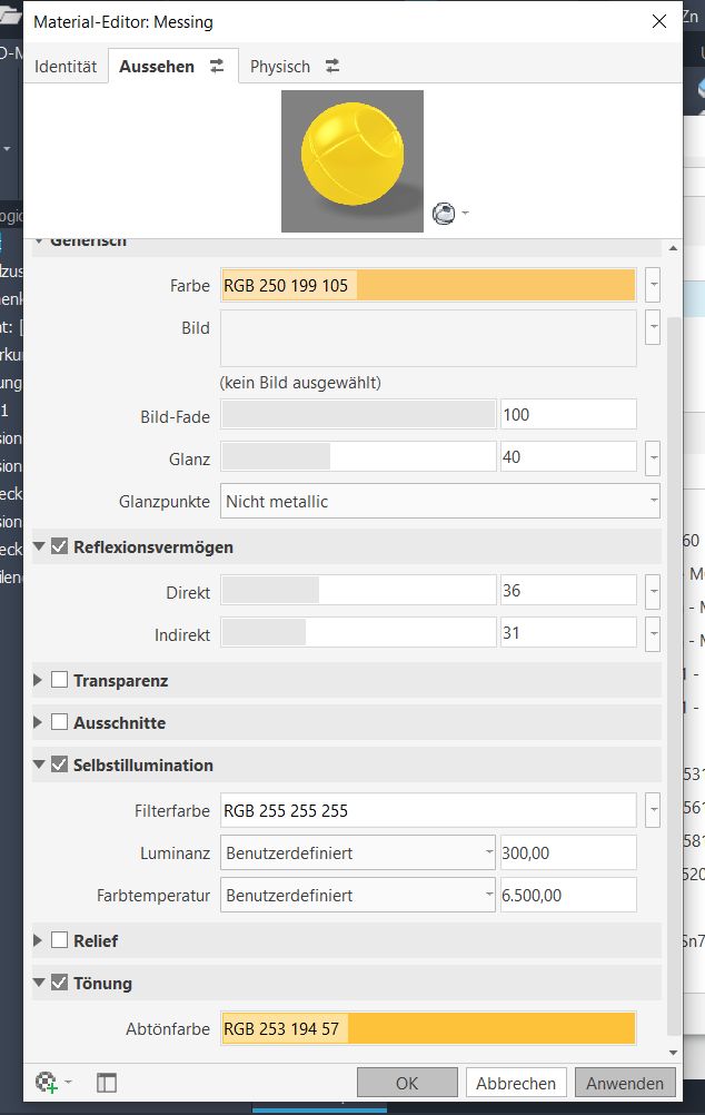

Hallo Zusammen,
ich habe neue Materialien im Inventor angelegt. Die Eigenschaften behält die DIVA auch. Aber sie weigert sich, das Aussehen des Materiales zu übernehmen.
Obwohl ich das Aussehen, z.B. Messing, welches ich über die entsprechenden Pfeil-Buttons zugewiesen habe, bestätigt wird, geht es verloren, sobald ich die Maske schließe.
Woran kann das liegen?

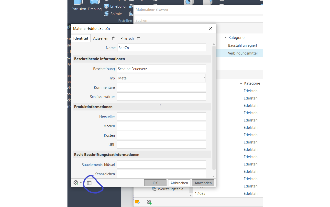

Hallo, die Darstellung von Messing kann direkt im Materialeditor eingegeben werden (siehe Bild) oder/und es kann eine generelle Darstellung (falls mehrere Messinglegierungen angelegt werden) zugewiesen werden (blaue Umrandung im Bild).
