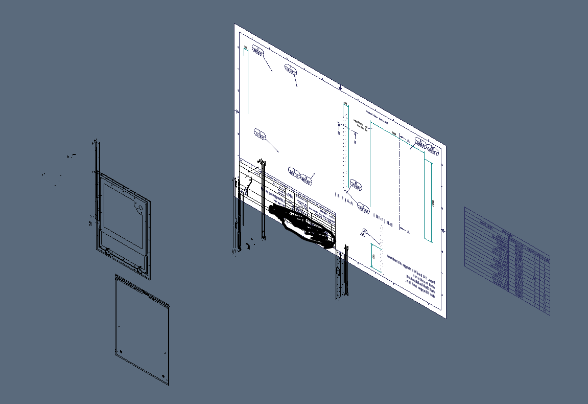

hallo WBF
ein kleines Phänomen ? das Zeichnungsblatt steht schräg im Raum?? kennt jemand dieses Phänomen ?? ist das Blatt 2 von einer Zeichnung...bekomme ich bzw. mein junger Kollege das wieder auf die flache Welt, ist zwar kein Beinbruch  aber eine Lösung oder wie man so was erstellt wäre interessant
danke für die Unterstützung

das hast du mit dem Space Navigator (oder anderen 3dx Geräten) geschafft, hast du Isometrie auf einer Taste?
Leg dir die Ansicht vorne auf eine Taste des SN und drück sie in der Zeichnung
nur so bekommst du es repariert
und danach entfernst du Ansichten von den Tasten

hi Ralf
bin gerade zufällig an die 3D-Spacemaus vom Kollegen gekommen und die Zeichnung hat sich bewegt ....haben gestern 2 neue Mäuse angeschlossen und Tatsache bei IDW Einstellungen war die Isometrie angemarkt
Danke für den schnellen Beistand !!

Interessant zu sehen, wie die Zeichnung aufgebaut ist mit den über einander liegenden Layern!

Original erstellt von korrosiv:
...das Zeichnungsblatt steht schräg im Raum ...
Kleine Korrektur dazu, zum besseren Verständnis des Ganzen:
Die Lage des Zeichnungsblattes im (virtuellen) Raum ist und war unverändert; geändert wurde nur die Ansichtsrichtung.
Dass die Richtung der Ansicht auch in der idw verändert werden kann (also eine Drehbewegung), war ein Fehler in den alten Treibern bzw. Setups, der zumindest bei 3D-Connexion vor ein paar Jahren behoben worden ist.
Die Möglichkeit, Zoomfaktor und Zentrum der Ansicht mit der 3D-Maus zu verändern (also reine Schiebebewegungen), ist allerdings sehr nützlich und sollte nicht entfernt werden.
