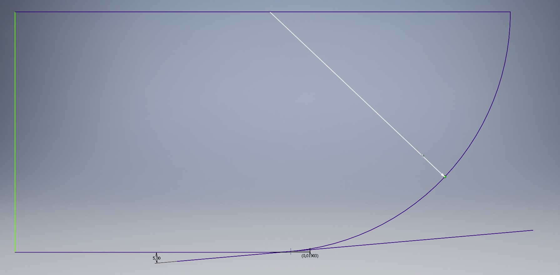

Hallo Zusammen,
ich habe eine nette Aufgabenstellung, die ich entweder mathematisch oder grafisch lösen kann.
Ich habe einen Radius mit Radius X, der sowohl zur Vertikalen als auch zur Horizontalen tangential ist. An diesen lege ich mit 5° zur horizontalen eine Linie an und bestimme den Tangentenpunkt.
Dann halte ich den Radius am Startpunkt fest und skaliere ihn vertikal mit Faktor 1000 und horizontal mit Faktor 50.
Frage 1: Welchen Winkel hat nachher die Tangente im Tangentenpunkt?
Frage 2: In welchem Punkt tangiert eine Linie mit Tangentenwinkel 70° zur Horizontalen die verzerrte Kurve?
Kann ich dies im Inventor lösen oder hat jemand Formeln für die mathematische Lösung?
wunderschöne Grüße aus Oberbayern...
Michael

Wenn ich mich recht erinnere ist das Ergebnis deiner Verzerrung eine Elipse. Vielleicht hilft Dir das weiter. Ansonsten verstehe ich deine Aufgabenstellung nicht.
BTW: Sowohl Kreis als auch Elipse lassen sich als Kegelschnitt beschreiben. Weitere Sonderfälle des Kegelschnitts sind Punkt und Gerade ;-)

Abgesehen davon, dass unklar ist, wer der "Startpunkt" ist, fehlt für 1 eine Bedingung. Weil, soweit ich das verstehe (und der Tangentenpunkt nicht der "Startpunkt" ist), der vorherige Punkt nicht mehr auf der verzerrten Kurve liegen kann. Es muss daher vorgegeben werden, in welche Richtung der Tangentenpunkt verschoben werden soll. Mit Winkel wäre es eindeutig, aber der Winkel ist ja gemäß der Fragestellung nicht mehr derselbe.
1 (sofern die fehlende Bedingung ergänzt wird) + 2 lassen sich mit Inventor lösen. Mathematisch geht natürlich auch, aber dazu müsste ich erst ein bisschen nachdenken und ein paar Skizzen machen.
Wer stellt solche Aufgaben?

richtig verstanden habe ich das auch nicht. Aber wenn Du in der Skizze aus Deinem Bild statt dem Kreis(bogen) eine Ellipse malst, dann kannst Du die Halbachsen entsprechend bemaßen und somit "skalieren".
Gruß KraBBy

vielen Dank für eure Beiträge. Mit Hilfe der KI habe ich die Formeln gefunden, die ich benötige.
