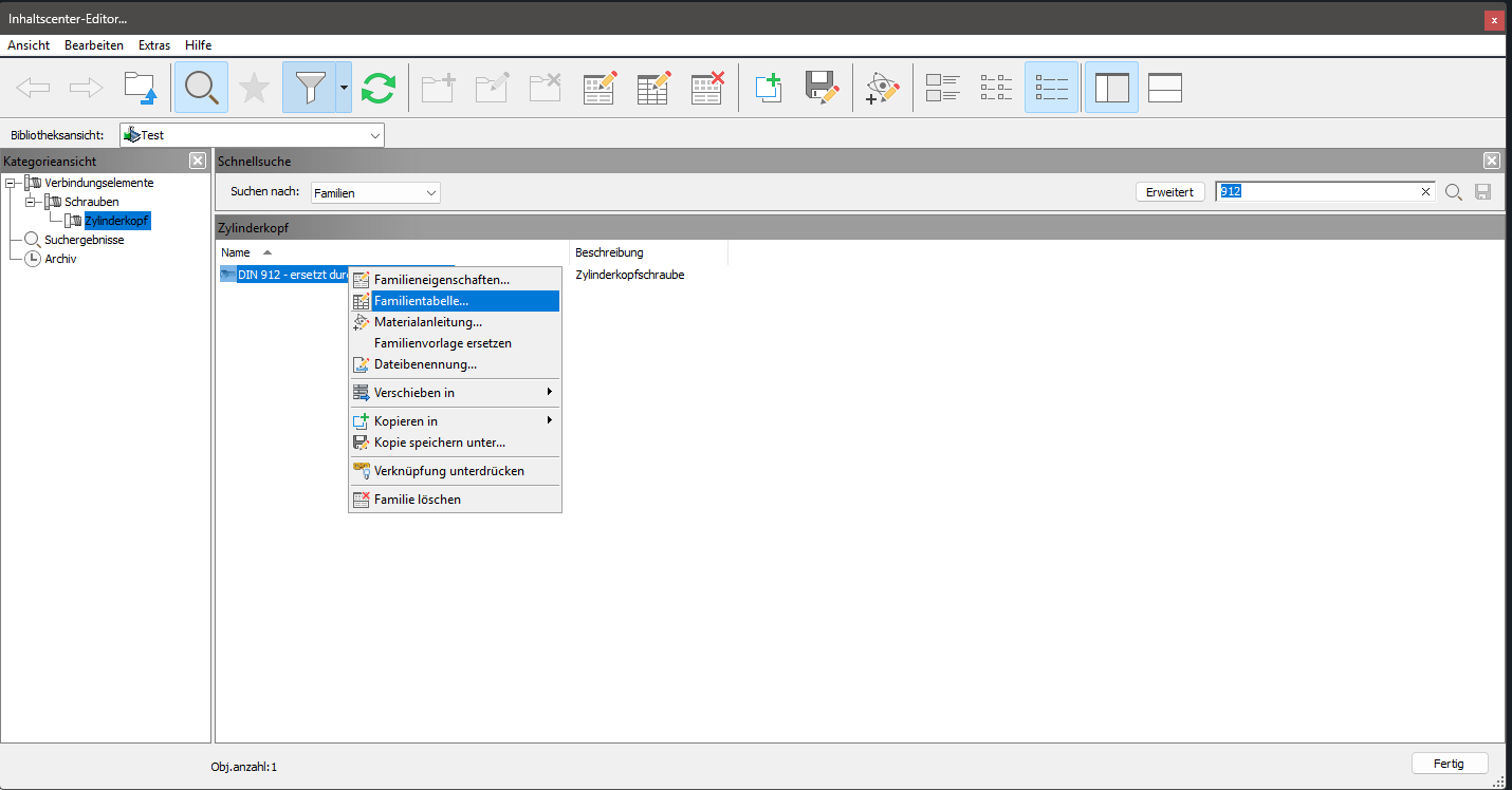

ich möchte meine Normteile aus dem Inhaltscenter in eine eigene Bibliothek übernehmen, da ich damit zwei Dinge erreichen möchte:
  • Zusätzliche Schraubengrößen bzw. Schraubenlängen ergänzen, die Inventor standardmäßig nicht anbietet, mein Lieferant aber liefern kann.
  • Eigenschaften wie Lieferant, Material, Preis usw. später möglichst direkt über die Stückliste pflegen können.
Bei den Schrauben aus der Standard-Inhaltscenter-Bibliothek sind die entsprechenden Felder in der Stückliste jedoch ausgegraut und nicht bearbeitbar.
Daher dachte ich, dass ich die benötigten Familien zunächst in eine eigene Lesen/Schreiben-Bibliothek kopieren muss.
Was habe ich gemacht?
  • Inventor geöffnet, ohne eine Datei zu öffnen.
  • Einstellungen für die Inhaltscenter-Bibliotheken geöffnet.
  • Eine neue Bibliothek „MyLibary_MG“ erstellt (Lesen/Schreiben).
  • Alles mit OK beendet.
  • Inhaltscenter → Editor geöffnet.
  • Nach DIN 912 gesucht.
  • Rechtsklick auf „DIN 912 – ersetzt durch DIN EN ISO 4762“ → „Kopie speichern unter…“
  • Als Ziel „MyLibary_MG“ ausgewählt.
  • Den Familiennamen der Kopie auf „WKZ – …“ geändert.
Anschließend habe ich testweise eine Schraube aus meiner neuen WKZ-Familie in eine Baugruppe eingefügt.
Ich bin davon ausgegangen, dass ich die Eigenschaften dieser Schraube nun über die Stückliste bearbeiten kann. Die entsprechenden Felder sind dort aber weiterhin ausgegraut.
Wo liegt mein Denkfehler?
Wie muss ich meine eigene Inhaltscenter-Bibliothek bzw. die kopierten Familien einstellen, damit ich:
  • zusätzliche Schraubenlängen/Größen ergänzen kann,
  • Lieferant pflegen kann (über die Stückliste),
  • Material pflegen kann (über die Stückliste),
  • Preis pflegen kann (über die Stückliste),
  • eigene iProperties verwenden und möglichst über die Stückliste bearbeiten kann?
Aktuell möchte ich folgende Normteil-Familien in meine eigene Bibliothek übernehmen:
  • DIN 912 / DIN EN ISO 4762
  • DIN EN ISO 10642
  • DIN EN ISO 8734
  • ISO 7089
  • ISO 7380-1
Mein Ziel wäre also, die vorhandenen Inventor-Normteile als Grundlage zu verwenden, diese aber um die bei meinem Lieferanten tatsächlich verfügbaren Abmessungen und meine eigenen Informationen zu erweitern.

Die Punkte in der Hilfe hast du schon durchgearbeitet?
https://help.autodesk.com/view/INVNTOR/2027/DEU/?guid=GUID-2BD50DB4-09E9-4B89-9BC7-48FD514AC1B5
vorallem die unter
-Zitat-
Verwandte Aufgaben
    So arbeiten Sie mit Inhaltscenter-Kategorien
    So erstellen Sie eine Kopie einer Familie in einer Inhaltscenter-Benutzerbibliothek
    So verschieben Sie Inhaltscenter-Familien oder -Kategorien
    So zeigen Sie Inhaltscenter-Familientabellen an oder ändern sie
    So zeigen Sie Familieneigenschaften an oder ändern sie
    So können Sie Materialien in einer Inhaltscenter-Bibliothek hinzufügen oder entfernen
    So ersetzen Sie die Vorlagendatei für eine Inhaltscenter-Familie
    So passen Sie die Dateinamen für eingefügte Inhaltscenter-Komponenten an
    So steuern Sie die Sichtbarkeit von Arbeitselementen für Inhaltscenter-Bauteile
-Zitat-

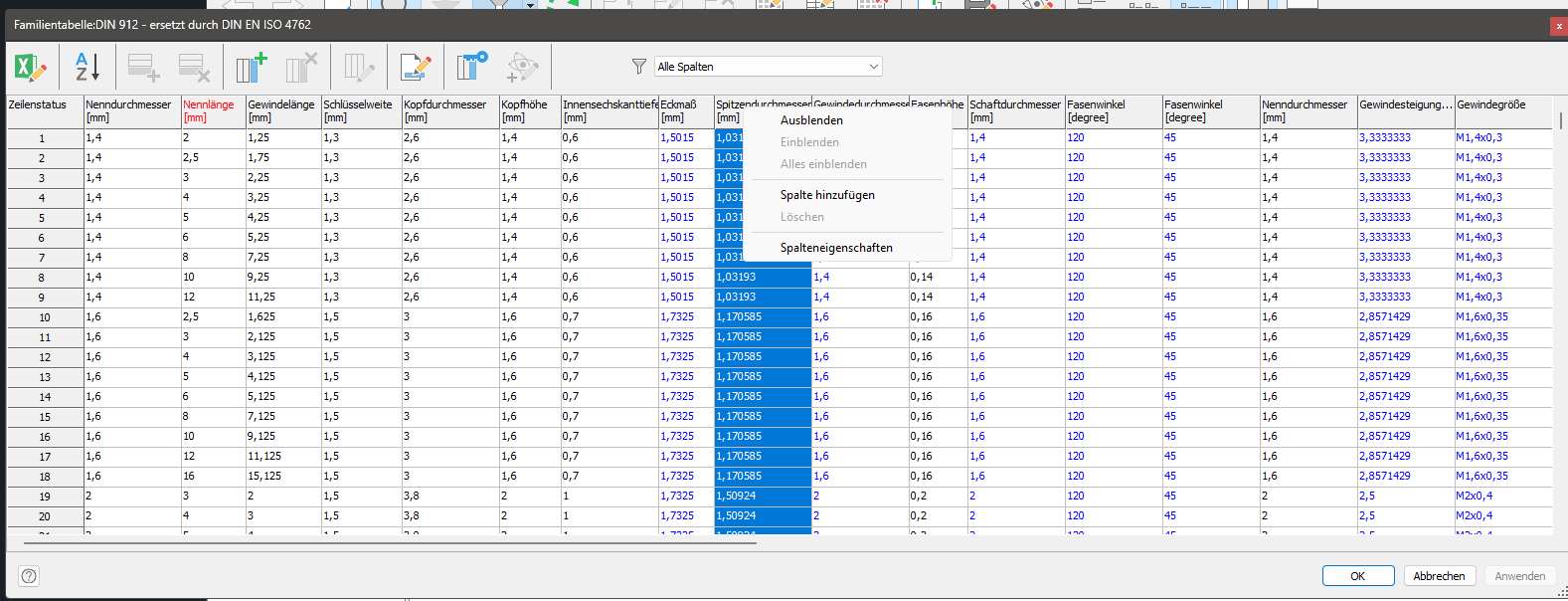

Das kannst du dann alles in der Familientabelle ändern.
Du solltest dir aber vorher unbedingt die Hilfen dazu durchlesen.
Du kannst die Tabelle um die Fehlenden Längen, ergänzen um fehlende Größen Material etc.
Du kannst eigene Spalten hinzufügen für Preise und was dir sonst noch als Iproperties einfällt.
MfG MacFly

Hmm, einen Teil der Hilfe hatte ich bereits gelesen. Ich muss aber gestehen, dass ich dort wohl noch nicht alles gefunden bzw. richtig verstanden habe. Da muss ich mich noch etwas genauer einlesen.
@MacFly8: Danke für den Hinweis und den Link!
@Roland Schröder:
Genau das hatte ich mir durch „Kopie speichern unter…“ eigentlich erhofft: Dass ich dadurch die Einschränkungen des normalen Inhaltscenters loswerde und die Teile anschließend freier bearbeiten kann.
Wenn ich das inzwischen richtig verstanden habe, bleibt ein Teil aus dem Inhaltscenter aber immer ein Inhaltscenter-Teil – auch wenn ich die Familie in meine eigene Lesen/Schreiben-Bibliothek kopiere. Deshalb kann ich bestimmte Eigenschaften anschließend in der Stückliste weiterhin nicht direkt bearbeiten. Ist das so richtig?

@Lothar Boekels: Danke dir für deine kurze Übersicht. Ich verstehe nur nicht, worauf du hinaus möchtest. Da müsstest du mir bitte etwas auf die Sprünge helfen. Eine meiner zentralen Fragen war:
Original erstellt von Muecke.1982:
Wie kann ich die Teleskopstange in der Baugruppe so freigeben, dass ich die entsprechenden Felder in der Stückliste meiner Baugruppe befüllen kann?
Original erstellt von Roland Schröder:
Der eindeutige Wunsch (s.Titel) war jedoch, die Normteil-Dateien in der Stückliste bearbeiten zu können. Die Antwort, dass das im Gesamtsystem von Autodesk nicht vorgesehen ist, fände ich unbefriedigend.
Öhm, ja, da hätte ich mal bis zum Ende lesen sollen, bevor ich anfange, die Beiträge zu beantworten bzw. mir Nutzen aus den Antworten zu ziehen.
@Alle: In diesem Thema habe ich bisher nicht das Gefühl gehabt, dass mir jemand seinen Weg vorschreibt oder meint, dass mein Vorhaben Quatsch ist oder ich zu doof für diese Welt bin. Das bin ich hier im Forum von manch anderen anders gewohnt.
Ich mag das Inhaltscenter. Dort habe ich meine Favoriten und die Teile sind zentral abgelegt. Ich kann sie einfach tauschen. Das Finden ist super. :-) Und ich bin mir sicher, dass die Geometrie stimmt. :-) Ich kann ausprobieren, ob ein Schraubenkopf mit Unterlegscheibe noch passt oder zu klein oder zu groß ist. Das geht schnell und einfach, für mich. Auf diesen Vorteil mit einzelnen Dateien zu verzichten, finde ich nicht so glücklich. Doch gerade stört es mich mehr, dass ich die Teile in der Stückliste nicht bearbeiten kann. Daher suche ich eine Lösung. :-)
Vorerst lege ich die Schrauben, die ich brauche, in einen übergeordneten Ordner unter „Normteile” und hoffe, dass ich sie später wiederfinde. :-) Ich muss immer nach den DIN-Nummern schauen, die kann ich mir nicht merken. :-(

das Größenändern einer benutzerdefinierten Schraube ist nicht vorgesehen
nicht vorgesehen, heißt nicht verboten
muß man schauen, welche Einschränkungen sich als Konsequenz aus "Als Benutzerdefiniert" ergeben
z.b. die selbe Größe noch mal verbauen ergibt eine neue Datei, dann müßte man sich selbst um die Wiederverwendung des Bestands kümmern (fällt mir so als erstes ein, wird aber eventuell noch mehr zu bedenken geben) ..
aber dann wäre für die Stückliste alles an Einträgen frei

Die Wiederverwendbarkeit habe ich schon gemerkt. Ich hatte überlegt, alles immer nach demselben Schema abzuspeichern. Bei der zweiten Baugruppe ist es dann passiert: Ich hatte die gleiche Schraube erneut verwendet und IV hat angemerkt, dass die Datei schon existiert. (Hatte dann abgebrochen) und die vorhandene Datei eingefügt. Doch das ist nicht optimal, finde ich.
Na ja, für meine Zwecke der Stückliste reicht es aktuell vollkommen aus.
Danke an alle für eure Unterstützung. !
