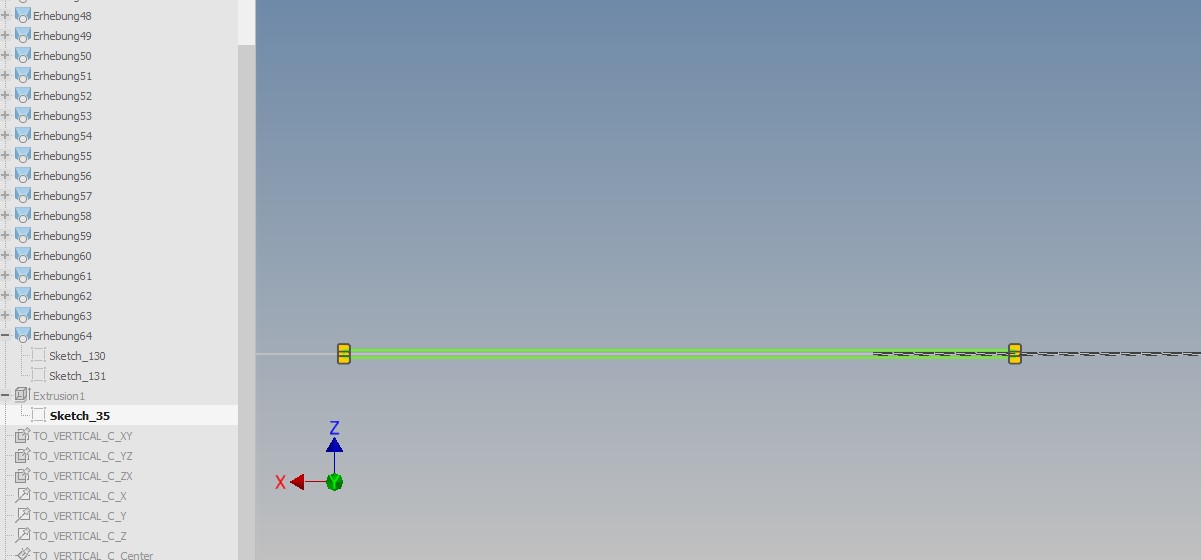

ich stehe aktuell vor einem Verhalten in Autodesk Inventor, das ich mir nicht erklären kann und hoffe, dass jemand von euch dieses Phänomen kennt oder mir sagen kann, wie man es reproduziert.
Es geht um ein Bauteil, das aus vielen gleichartigen Erhebungen besteht. In diesem Fall 64 Stück mit einem Abstand von 20mm. Am Ende wird eine Extrusion verwendet, die alle Erhebungen "abschneidet" die über eine bestimmte Länge hinausgehen. Das Bauteil stammt aus einem Baugruppen Download bei 3D-findit, bei dem man vorab Länge und Breite definieren kann und anschließend die passende Baugruppe zur Verfügung gestellt bekommt.
Das besondere ist die Skizze der Extrusion:
Die Skizze ist komplett unbestimmt (violett)
Sie hat keine Maße, keine sichtbaren Constraints, keine Projektionen
Sie lässt sich frei verschieben
Trotzdem startet sie exakt an der richtigen Erhebung, also genau dort, wo das Bauteil enden muss.
Die Skizze endet irgendwo im Raum, aber der Startpunkt liegt immer perfekt.
Die Extrusion schneidet dann automatisch alle Erhebungen ab die "innerhalb" der Skizze liegen.
Das Ergebnis ist immer die korrekte Bauteillänge, egal welche Variante ich von 3D-findit herunterlade.
Im iLogic-Browser sind keine Regeln vorhanden, die Skizze ist nicht adaptiv, und die Extrusion ist symmetrisch, aber nicht "bis zur nächsten"
Meine Fragen:
1) Wie kann eine Skizze ohne Maße und ohne sichtbare Abhängigkeiten trotzdem exakt an der richtigen Stelle starten?
2) Welche Art von impliziter Bindung oder Projektion erzeugt Inventor hier?
3) Wie kann man diese Technik selbst reproduzieren, um ähnliche Bauteile variabel zu machen (so dass ich mir die Baugruppe im Endeffekt auf Wunsch genau so erstellen kann wie sie im Moment benötigt wird)
Es dürfen gerne Varianten der Ursprünglichen Baugruppe sein bzw. neue Dateien werden. Ich möchte den Prozess jedoch gerne automatisieren und dazu brauche ich den Mechanismus der Automatischen Längenänderung.
Ich würde dieses Verhalten gerne verstehen, um es später für eigene Konfigurationen  nutzen zu können.

Ich kanns nicht öffnen
aber eine Eigenheit von Cadenas Partsolutions sind vollkommen unbestimmte Skizzen, die, wenn man sei nicht angreift, funktionieren
das liegt daran, dass die Skizzen per API gemalt werden, damit sie original Inventor Dateien sind
wer damit umgehen kann, bestimmt und verändert sie nach Bedarf
wer nicht damit um kann, zerstört sie beim Editieren

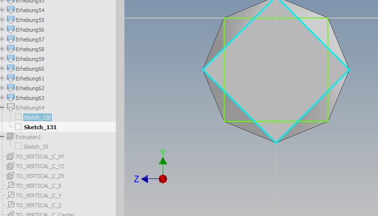

die Skizze der Extrusion finde ich gar nicht so besonders. Es wurde auf einer Ursprungsebene skizziert. Der Skizzenursprung liegt dann automatisch auf dem (Bauteil-)Ursprung. Die Elemente der Skizze liegen auf (beim Erstellen) definierten Skizzenkoordinaten. Das kannst Du auch zu Fuß machen, indem man die Werte in die "exponierte Anzeige" einträgt - Anwendungsoptionen / Skizze / exponierte Anzeige verwenden. Bei Änderungen am Bauteil bleiben die Koordinaten wie sie sind, abhängig vom Skizzenursprung wird die Skizze ggf. als ganzes verschoben und/oder gedreht. Ein Fixieren von Punkten einer Skizze wirkt ähnlich (die Koord. innerhalb der Skizze bleiben).
Den Befehl Neuausrichten des Koordinatensystems einer Skizze sollte man kennen. Insbesondere bei Skizzen auf Bauteilflächen den Befehl auch nutzen, weil die IV-Automatik mE schlechte Punkte wählt (i.d.R. irgend ein Eckpunkt der Fläche).
Die Skizzen der Erhebungen finde ich interessanter. Die liegen frei im Raum. Mit "Eingabe anzeigen" auf die Skizze wird eine namenlose Ebene angezeigt, die es im Browser nicht gibt. Ich kenne keine Möglichkeit eine solche Skizze zu erstellen. Auch den Abstand der Ebene kann ich nicht verändern. Die API lässt so etwas scheinbar zu.
Zu den Skizzen ohne Bemaßungen noch die Bemerkung, dass ich es nicht empfehlen würde. Bemaßung zum Ursprung oder Fixieren halte ich für besser geeignet.

noch eins zum Modell selbst, falls das nicht nur ein willkürliches Beispiel ist:
Ein Sweeping, erstellt aus einem Profil (Quadrat) und einem Pfad (gerade Linie), unter Verwendung des Feldes Drehung sollte eine ganz ähnliche Kontur erstellen können. Einzig für die Angabe des Drehwinkels ist etwas Rechnerei nötig.

1) Jeder Punkt in einer Skizze wird intern durch zwei Zahlenwerte (x,y) dargestellt, und die lassen sich über die Programmierschnittstelle auch direkt eingeben. Unsere gewohnte Methode mit Maßen und Abhängigkeiten (oder Mausklicks und -bewegungen) ist aus der Sicht des Rechners viel umständlicher.
2) Inventor erzeugt hier nichts weiter. Die Punkte und Linien sind da wo sie sind, also an der durch die eingegebenen und gespeicherten Werte bestimmten Stelle, und eigentlich sind die gar nicht zugänglich. Dass man sie mit der Maus verschieben und somit die Werte verändern kann, ist bereits eine (übrigens überhaupt nicht triviale!) Funktion Deines CAD-Programms. Sind die Punkte fixiert, ist diese Funktion gesperrt.
3) Die hier erkennbare Technik erfordert eine eigene, externe Berechnung der genannten Koordinaten und deren Eingabe über die Programmierschnittstelle. Da Du nur das Ergebnis bekommst, kannst Du diese Methode nicht selber nutzen und kannst und musst sie auch nicht verstehen. Und das alles neu erfinden und selber programmieren willst Du vermutlich auch nicht.
Normale User wie Du und ich benutzen stattdessen die Skizzenfunktionen, die wir kennen. Und um Bauteile und Baugruppe damit variabel zu machen, gibt es verschiedene andere Wege mit den Mitteln, die Inventor zur Verfügung stellt.
Ich persönlich bevorzuge für so was,
- in einem eigenen Steuer-ipt durch eine oder mehrere im Raum bereits genau platzierte Skizzen die ganze Baugruppe maßgerecht zu entwerfen,
- diese Skizzen dann mit der Funktion Abgeleitete Komponenten in die Einzelteile zu holen, um
- dort nur noch das jeweilige Volumen zu erzeugen, um schließlich
- die Einzelteile nur noch in die Baugruppe zu werfen und auf 0,0,0 zu fixieren, denn
- die Einzelteile wissen bei dieser Methode schon von selber, wie herum und wo hin sie gehören.
Für Änderungen muss ich dann nur noch die Maße in dem Steuer-ipt editieren, und alles passt sich an.
