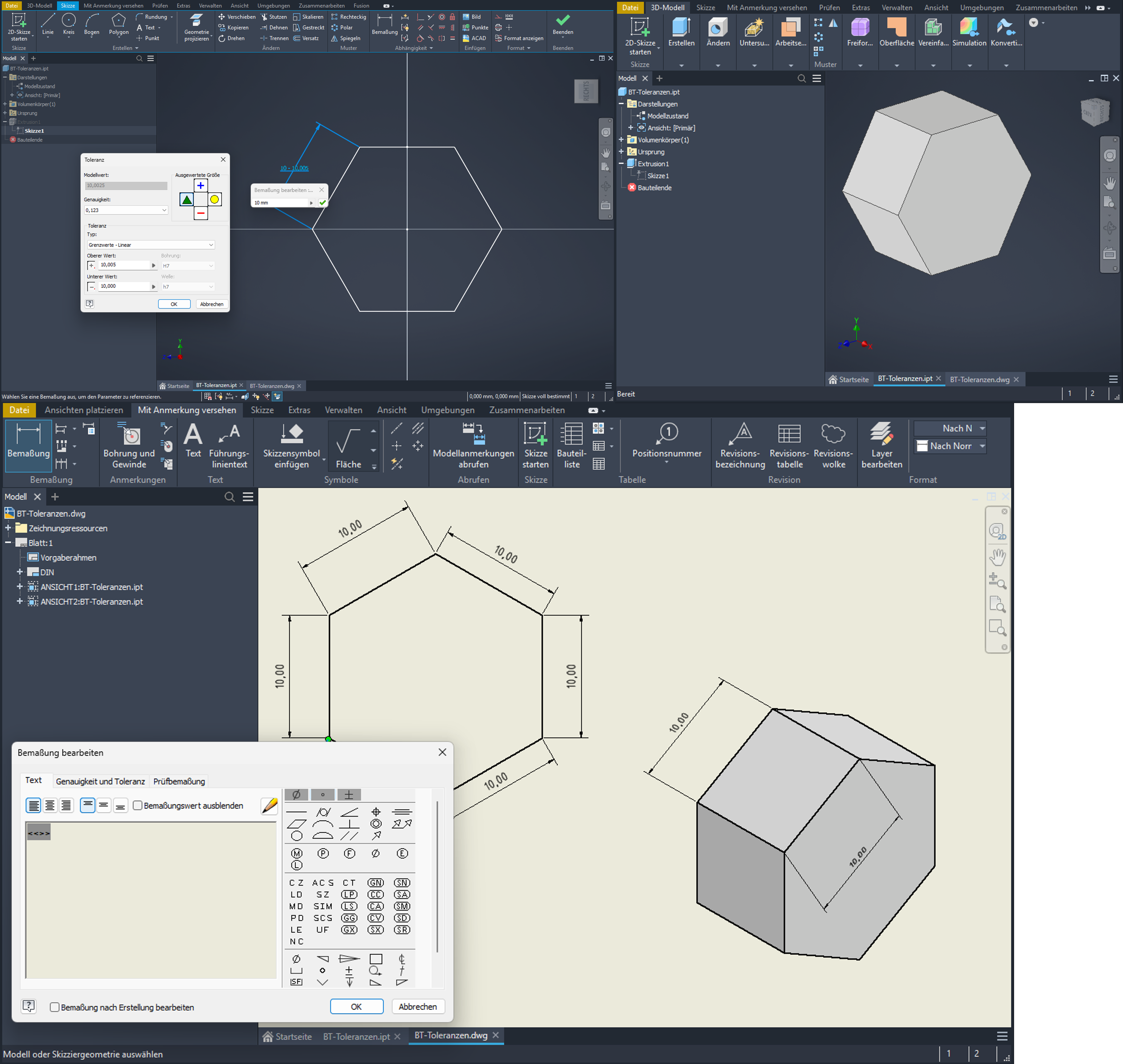

aktuell habe ich zwei Bauteile, die ich zueinander ausrichten möchte. Dabei gibt es einige Dinge zu beachten, zumindest versuche ich es.
Dazu gehören unter anderem auch die Toleranzen. Jetzt habe ich jedoch das Problem, dass ich mir nichts merken kann.    Das ist vielleicht schon dem einen oder anderen aufgefallen.
Daher dachte ich, ich gebe die Toleranzen direkt im Bauteil an.
In der Skizze, die ich in meiner IPT erstelle, nutze ich dafür die Möglichkeit, Toleranzen anzugeben.
Doch wenn ich dann eine Zeichnung öffne und das Bauteil lade und die Bemassung aufrufe, wird die Toleranz nicht angezeigt.
Ich gehe davon aus, dass ich irgendwo in der Kette einen Fehler mache.
Daher wollte ich fragen, wie es richtig geht und worauf ich achten muss.

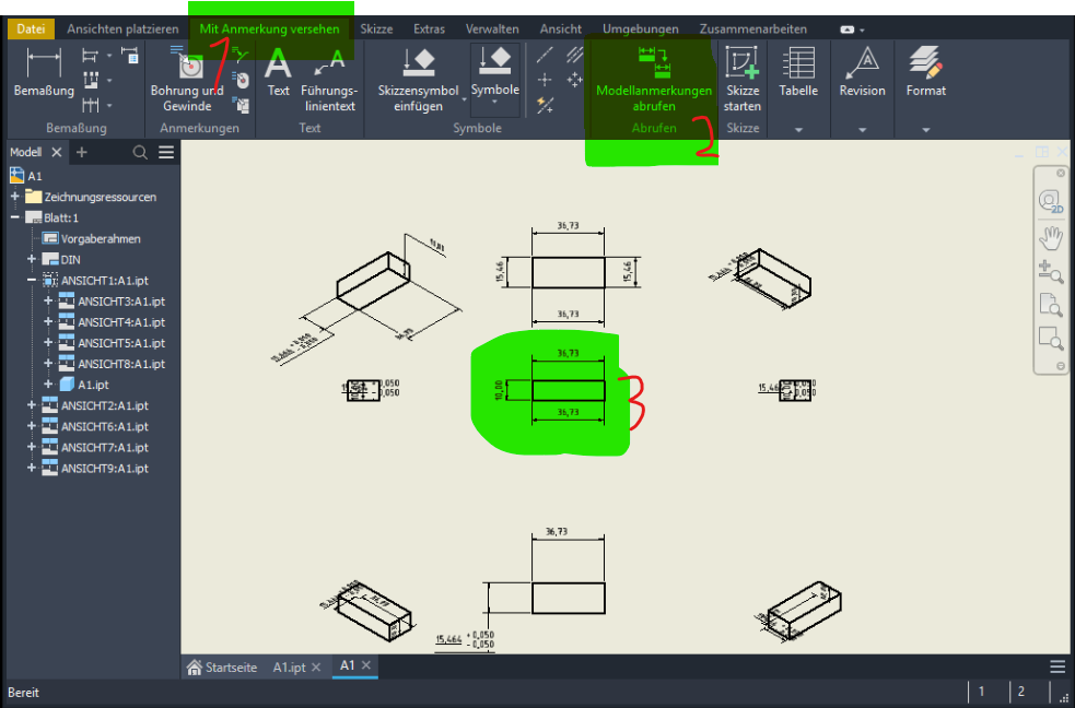

nicht über Bemassung bearbeiten, sondern Modellanmerkungen abrufen (Kontextenü der Ansicht oder im Reiter "mit Anmerkung versehen" ungefähr Mitte)  ..

Danke, ich habe es gefunden. Das ist ja cool, dann werden alle Bemaßungen übernommen, die man beim Erstellen angegeben hat. Wenn eine Skizze also vollständig bemasst ist, sind alle Maße vorhanden, die man zur Fertigung benötigt? Das ist ja cool.

nicht jede Modellbemaßung ist als Zeichnungsbemaßung geeignet und Parameter nur in Hinblick auf die Zeichnung vergeben ist auch Unfug
aber für Toleranzen ist es ein gutes Werkzeug

in der Skizze sollte man das Bauteil im Fokus haben, nicht die Zeichnung
die nutzt dann Informationen aus dem Modell, nicht umgekehrt denken
