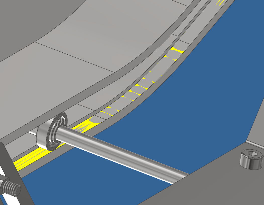

Guten Morgen zusammen
Ich habe für einen Hersteller von Schienenfahrzeugen eine Rampe konstruiert, über die Strassenbahnen von einem Eisenbahnanhänger auf das Strassenbahngleis abgeladen werden.
Die Rampe führt eine Schräge mit knapp 2° Gefälle hinunter und unten dann horizontal über eine Kurve mit 100m Radius und schlussendlich über ein gerades Stück auf das Strassenbahngleis. Nun möchte ich die Bahn, die vorne und hinten aus je einem Volumenkörper mit je 2 Drehgestellen darunter besteht und in der Mitte aus einem achslosen Gelenkteil.
Nun würde ich gerne die Bahn über die gesamte Rampe hinunter fahren lassen. An den 4 Rädern der Drehgestelle habe ich an den Kontaktstellen zur Schiene jeweils einen Arbeitspunkt gesetzt und diese dann in einer Baugruppe abhängig mit der Schienenkante gemacht. Wenn ich das Drehgestell nun mit dem Curser ziehe, fährt es nicht dem Kurvenverkauf nach sondern am Ende des geraden Teils geradeaus.
Hat jemand eine Ahnung, wie man so etwas macht?

Es war zwar in einer viel älteren Version von IV, aber anhand der geschilderten Probleme scheint es sich auch beim IV 2026 um Ähnliches zu handeln.
Wir haben das Problem dann so gelöst, dass wir die Schienenführung (die bei Dir offenbar aus Geraden und Bogen besteht) mit einer durchgehenden Spline nachgezeichnet haben.
Dieser Spline ist dann, mit ein paar weiteren Tricks, das Drehgestell halbwegs gefolgt.
Allerdings, ziehen mit der Maus hats trotzdem nicht zuverlässig gespielt, wir haben noch eine "motorische" stetige Bewegung eingebaut.

Inventor erlaubt Abhänigkeiten entlang einer Umgrenzungsfläche. Ich habe mir auf die Laufbahn, aus geraden und gebogenen Segmenten, einfach eine Fläche gelegt (gelblich) und die Kugellager "rollen" darauf tangential ab.
