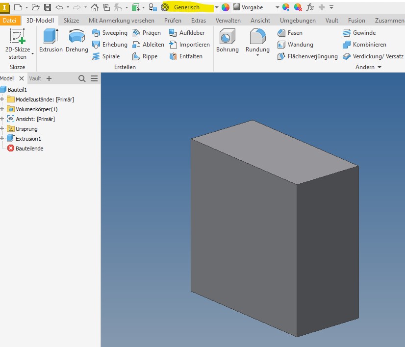

Moin, Da isser wieder.
Bei mir in der Standard.ipt wird das Bauteil schwarz, das nervt.
Normalerweise ist das Bauteil doch hellgrau, also wo und was habe ich umgestellt (nichtwissenderweise)
Über Optionen-> Farbe-> finde ich nichts und in Stile-> Schemata -> Bauteil auch nichts.
Wo ist der Haken der fehlt?
Schonmal lieben Dank für Eure Hilfe

Ach, IV2025 ist die Version...

erstellt am: 09. Aug. 2026 19:20    Editieren oder löschen Sie diesen Beitrag!  <-- editieren / zitieren -->   Antwort mit Zitat in Fett Antwort mit kursivem Zitat    Unities abgeben: 1 Unity (wenig hilfreich, aber dennoch)2 Unities3 Unities4 Unities5 Unities6 Unities7 Unities8 Unities9 Unities10 Unities Nur für CadNew1964 10 Unities + Antwort hilfreich
wars früher OK?
was ist bei der Farbe des Bauteils eingestellt?
im Beleuchtungsschema was geändert?

erstellt am: 10. Aug. 2026 06:45    Editieren oder löschen Sie diesen Beitrag!  <-- editieren / zitieren -->   Antwort mit Zitat in Fett Antwort mit kursivem Zitat    Unities abgeben: 1 Unity (wenig hilfreich, aber dennoch)2 Unities3 Unities4 Unities5 Unities6 Unities7 Unities8 Unities9 Unities10 Unities Nur für CadNew1964 10 Unities + Antwort hilfreich
Schau mal, welches Material bei dir in der Vorlage eingestellt ist?

Ja, 'früher' war es ok.... Ich muss irgendwas umgestellt haben

generisch und Vorgabe

Uhhhhh, das weiss ich nicht.
Wo muss der denn stehen? Welches Beleuchtungsschema ist standart?

Ja, tatsächlich....
Ich habe eine neue ipt geöffnet, den Stil im Beleuchtungsschema angepasst und als ipt- Vorlage abgespeichert...
Funzt einwandfrei
Danke für Eure Mühen

nicht nur das Autodesk vor vielen Jahren mit Two Lights und Two_Lights ein Ei gelegt hat,
wenn man an den Glühbirnen herumknipst, sollte man genau darauf achten, was passiert und den Weg zurück wissen
