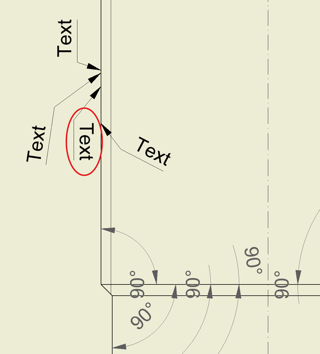

ist es möglich, bei Führungslinientexten einzustellen von welcher Seite sie lesbar sein sollen, oder wenigstens sie manuell auf die andere Seite zu wechseln? Ich habe das Problem, dass er bei genau senkrecht nach unten eingeschnappten Führungslinien (STRG-Taste) immer auf eine von links lesbare Ausrichtung schnappt. Bei nach oben gezogenen Führungslinien wählt er die richtige Seite.
Bei Winkelbemaßungen klappt das wunderbar, die haben sogar zu beiden Seiten der 90° Ausrichtung einen kleinen Überlappungsbereich, in dem sie immer eine von rechts lesbare Ausrichtung bevorzugen.
Meine Inventor Version ist 2027.0.1

Bei mir in IV2025 sind schräge Winkel gar nicht möglich, es gibt nur die vier Hauptrichtungen, und bei senkrechtem Textverlauf ist der Text normgerecht von rechts lesbar.
Da wurden dann vermutlich bei der Einführung beliebiger Winkel die Bedingungen für die Richtung nicht korrekt formuliert...
Ist es vielleicht besser, wenn der Text nicht auf der Linie steht, sondern daneben (andere Option im Stil)?

danke, damit hast du mir indirekt eine Lösung geliefert, wenn auch nicht ganz die gewünschte.
Du nutzt wahrscheinlich die "horizpontal" Ausrichtung, und da klappt es bei mir auch mit der Lesbarkeit von Rechts.
Stil - Bemaßung - Führungslinien/Anmerkungen.
Wenn man dort auf "Ausgerichtet" umstellt, lässt sich die Linie frei positionieren und rastet nur mit gedrückter STRG-Taste auf den 90° Schritten ein. Dabei setzt er den Text bei mir leider falsch.
Dann verzichte ich nun einfach mal auf die freien Winkel und hoffe, dass ich sie nicht vermissen werde. Wobei ich momentan auch nicht wüsste, wozu ich die brauchen würde.

Ich vermeide schräge und senkrechte Texte tatsächlich sehr. Waagerecht ist einfacher zu lesen, weniger anfällig für Lesefehler (sd<-> ps, 6<->9) und dank CAD lässt sich auf der Zeichnung praktisch immer alles so zurechtschieben, dass das geht.
