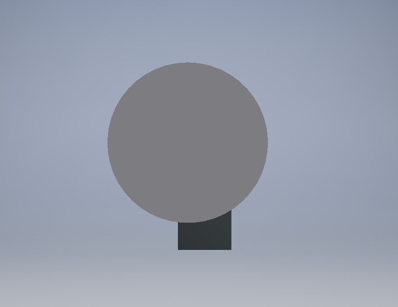

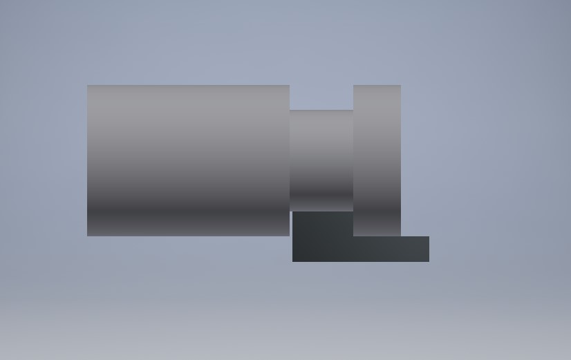

Ich habe jetzt mal folgendes umgesetzt.
Abhängigkeit aufgerufen,dann eine Fläche vom Klotz markiert und eine zweite Fläche vom Einstich, mit der Option "passend" -> Anwenden
Danach mit der Option "tangential", zuerst den Durchmesser vom Einstich ausgewählt, dann die Fläche vom Klotz, siehe Bild "Baugruppe-Ansicht1"
Jetzt müsste ich den Klotz zentrieren, da er noch etwas vom Mittelpunkt verschoben sitzt, siehe Bild "Baugruppe-Ansicht2"
Nun weiß ich aber nicht mehr weiter, wie ich den Klotz zum Zylinder zentriere.
Bitte mal ein paar mehr Details zum vorgehen angeben, da ich bisher nur selten mit Baugruppen gearbeitet habe.

Abhängigkeiten  Hauptebene
von Bolzen und Klotz

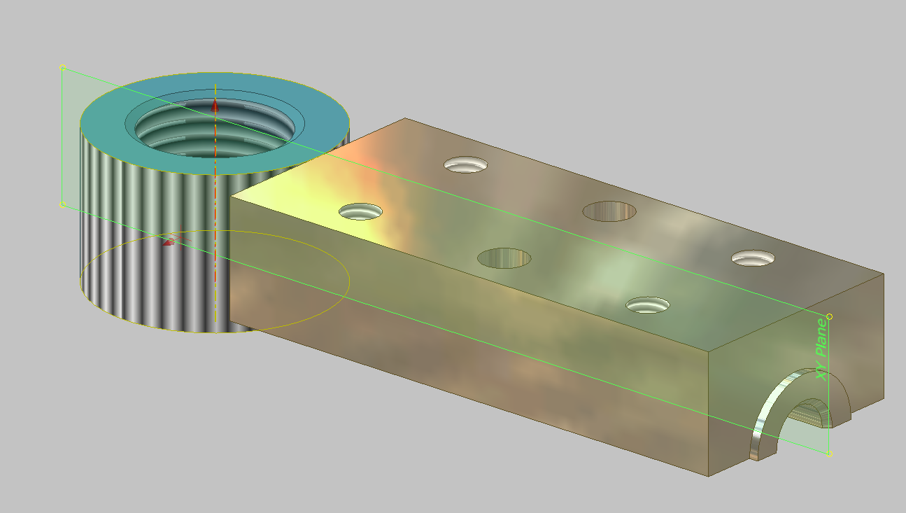

Ich komme gerade nicht weiter, was du mit Hauptebene meinst.
Könntest du es mir an meinem Beispiel "Ansicht2", bitte etwas genauer erklären?

Es ist zwar nicht immer so, aber oft liegen die mit "Haupt-" gemeinten Ursprungsebenen eines Bauteils symmetrisch zu seiner Geometrie, vielmehr seine Geometrie symmetrisch zu seinen Ursprungsebenen (die sind nämlich zuerst da und sind kein Teil des Modells, sondern seine theoretische Grundlage).
Mit der Abhängigkeit "passend" kannst Du die dafür geeignete Symmetrieebene des Klötzchens auf die Achse des Zylinders zwingen. Dann sitzt das Klötzchen, egal bei welchem Drehwinkel, so wie Du es haben willst.
Im echten Leben wäre so ein Klötzchen wahrscheinlich auch an der Seite, wo es den Nutgrund berührt, kreisbogenförmig ausgefräst, und dann wäre es mit den Abhängigkeiten noch einfacher, denn dann würde die Abhängigkeit "einfügen" reichen.

hallo Fritz
mach einfach in deinem Zylinder noch eine Sizze. Dort kannst du mit Linien und Punkten Stellungen definieren, die die anderen Bauteile einnehmen sollen.
Abhängungen funktionieren auch an sichtbaren Skizzen.
Die kannst du danach unsichtbar schalten.
