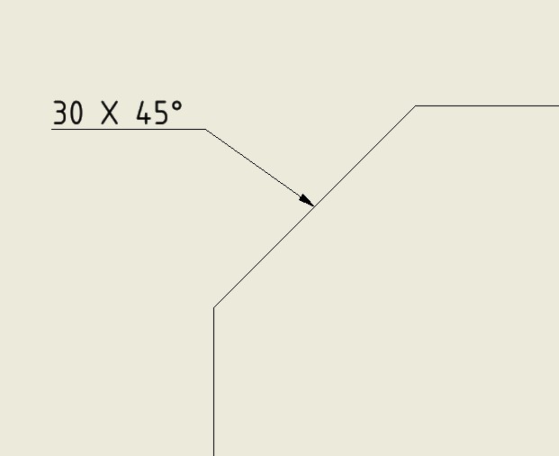

Hallo liebe Inventor-Profis,
ich würde gelegentlich die Fasen gerne wie in der Datei "Fase_soll" bemaßen.
Leider bekomme ich es über die Fasen-Funktion nur wie bei "Fase_ist" zu sehen hin.
Gibt es in Inventor auch wie Möglichkeit die Fase über das System wie bei "Fase_soll" zu bemaßen?
Ich kann natürlich die 45° von Hand hinter das Maß schreiben, aber dann gibt es keine Verknüpfung zum Winkel.
Hat da jemand eine Information für micht?
Im Forum, im Netz und auf der Hilfeseite von Inventor habe ich schon mal nichts gefunden.

erstellt am: 16. Jul. 2026 11:54    Editieren oder löschen Sie diesen Beitrag!  <-- editieren / zitieren -->   Antwort mit Zitat in Fett Antwort mit kursivem Zitat    Unities abgeben: 1 Unity (wenig hilfreich, aber dennoch)2 Unities3 Unities4 Unities5 Unities6 Unities7 Unities8 Unities9 Unities10 Unities Nur für Onkel-Tom 10 Unities + Antwort hilfreich
Aufzeichnung2026-07-16115311.mp4
so mache ich das

Hallo Hans,
Danke für die superschnelle Antwort.
Ich hatte gehofft es geht einfacher :-)
Trotzdem vielen Dank für den Tipp.

nur mal so zur Info falls es noch jemanden interressiert:
man kann den Winkel in den Parametern nicht finden wenn ein 45° Fase über Abstand erstellt wird.
Man muss Abstand und Winkel verwenden damit die Variable erzeugt wird.

Moin!
Ich finde, den Winkel kann man auch weglassen. Dass eine Fase 45° hat, ist normal.
Eine Grundregel im TZ besagt, dass, wenn nichts Anderes dran steht, alles so gemeint ist, wie es aussieht und normal ist, also: gerade, rechtwinklig, symmetrisch, kreisrund, 6-eckig mit 60°, 8-eckig mit 45° usw.
Weil ich beim Bemaßen auch keine Lust habe, Text einzugeben, und erst recht nicht Parameter suchen und verknüpfen mag (das birgt zudem einige Risiken, und oft gibt es diesen Parameter auch gar nicht), bemaße ich entweder nur die Breite, oder einfach schnell mit der Standardfunktion auch die Höhe oder den Winkel (was bei Winkeln anders als 45° ohnehin sicherer ist).

Original erstellt von Roland Schröder:
Moin!
. . . bemaße ich entweder nur die Breite, oder einfach schnell mit der Standardfunktion auch die Höhe oder den Winkel (was bei Winkeln anders als 45° ohnehin sicherer ist).
Dem ist nichts hinzuzufügen.
