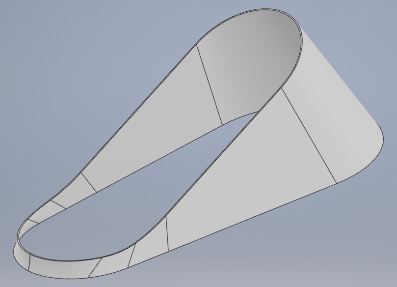

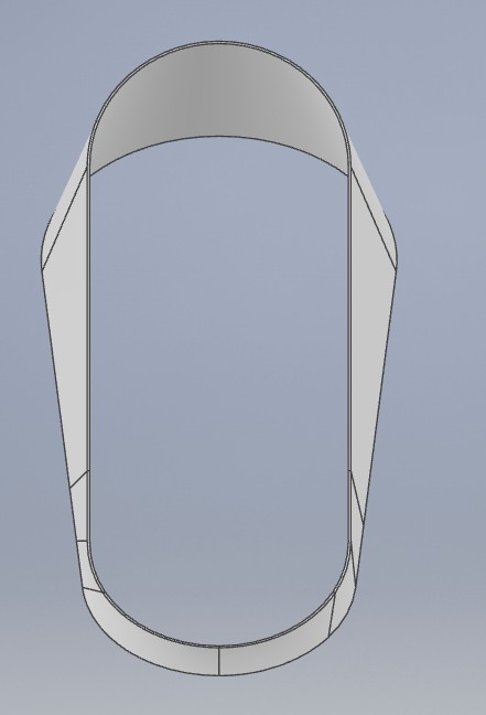

seit vielen Jahren arbeite ich als Konstrukteur im Maschinenbau mit Inventor (seit R4) und auch mit ProE, SWX, NX, Creo habe ich schon gearbeitet.
Doch jetzt habe ich entweder eine Blockade im Kopf oder bekomme langsam Demenz, jedenfalls schaffe ich es nicht, hier ein sauberes Modell zu generieren.

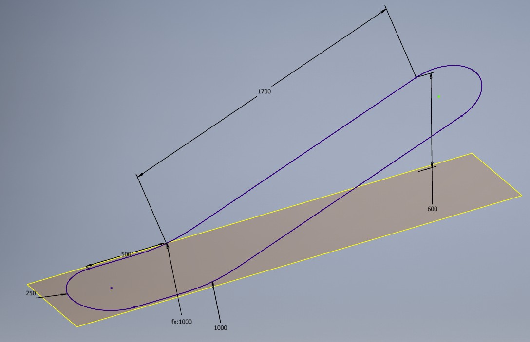

Es geht und eine abgeschrägte Fläche, die sich in unterschiedlichen Winkeln nach unten wegextruiert. Die Extrusion soll als Mantel einer Abwicklung dienen.
Ein schlechtes Modell habe ich mal hingpfuscht, siehe Bilder.
Wie würdet ihr das Modell aufbauen? Als Vorgabe habe ich eigentlich nur die Fläche und die Winkel. Maße siehe 3D Skizze.

Hallo, vielleicht kommt man bei so einer Geometrie besser ans Ziel, wenn man mit Oberflächen arbeitet und am Ende dann aufdickt, um das Volumenmodell zu erstellen. Durch das Verschneiden und Zusammenführen bekommt man einige Möglichkeiten, die man im reinen Volumenmodell nicht oder nur schwer hat.

Das wäre eigentlich ein Fall für Erhebung (zunächst als Vollkörper und dann "Wandstärke"), aber dann ist das wahrscheinlich mit Inventor nicht abwickelbar, u. a. wegen der Verwindung der Seitenflächen.
Was ist denn hier das Wichtigste? Genau diese Form oder die Abwicklung?
Kannst Du mal ein 3D-File davon posten? Möglicherweise ist es eine Lösung, die Geometrie aufzuteilen in einerseits abwickelbare Bereiche und andererseits die nur näherungsweise bestimmbaren verwundenen Flächen und die einzelnen Abwicklungen dann in einem gesonderten Schritt wieder zu vereinen.
mit dem Befehl Abwickeln in der 3D-Umgebung läßt in der Regel eine ganz gute Platine berechnen

Cad-de.ipt
ein Ansatz wie man es machen könnte.
