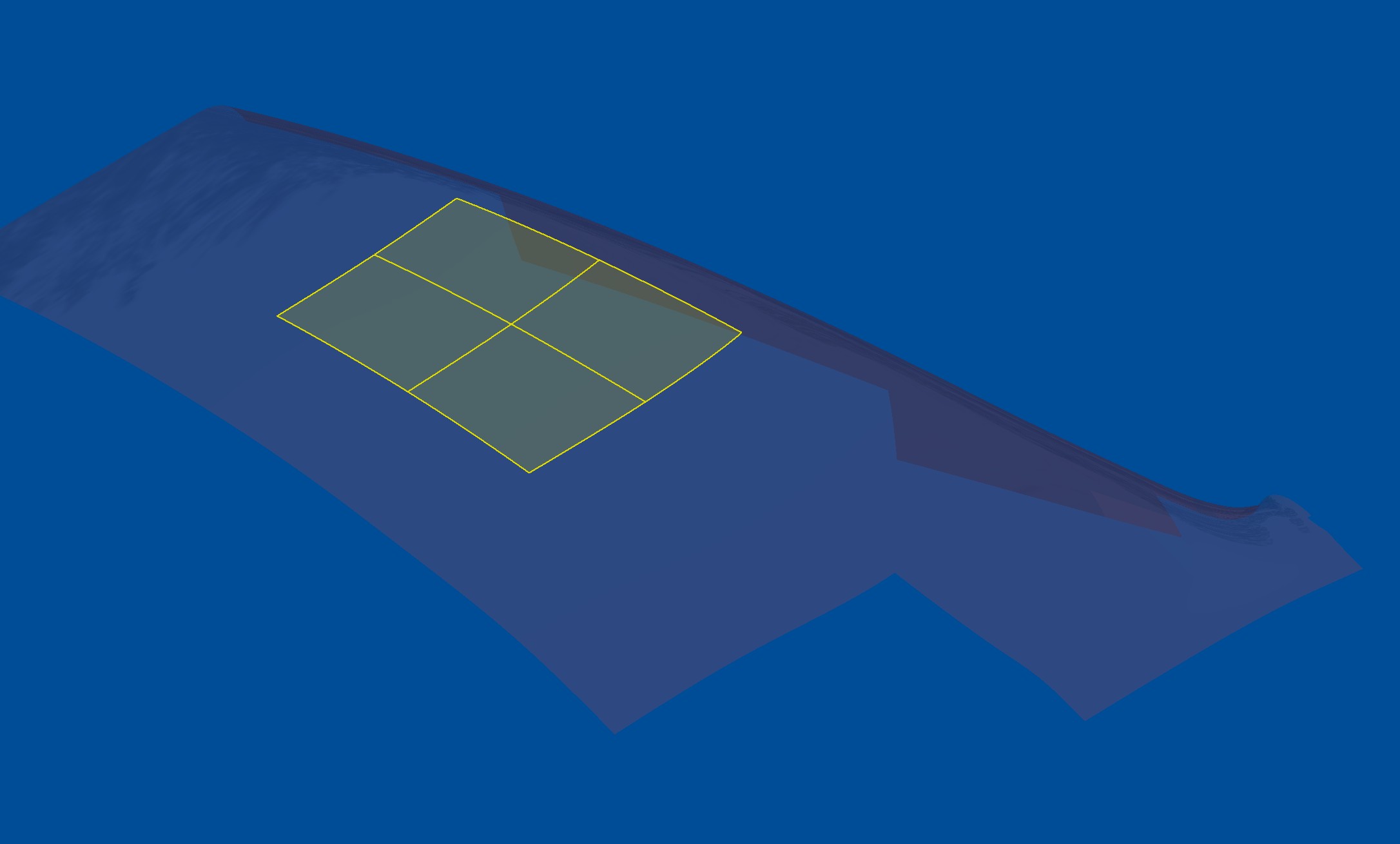

Guten Morgen zusammen,
hoffe es geht allen gut.
Kurz ne Fragen, gibt es in Inventor oder evtl. auch Fusion die Möglichkeit
aus (verbundenen) Teilflächen eine Fläche zu generieren.
Bin in Flächen nicht so fit, eventuell ist´s auch ne blöde Frage,
da dann vorab mal sorry.
Der Hintergrund ist der, dass unser Programmierer mit den vielen Einzelflächen Probleme hat.
Ein Beispiel hab ich mal angehängt.
Vielleicht hatte ja schon mal einer so ein Problem, daher wäre es nett, wenn er mir kurz ne Hilfestellung geben könnten.
Vorab mal besten Dank.

danke für den Tipp.
Das hab ich schon gemacht, aber die Einzelflächen, wie auf dem Bild sind immer noch vorhanden.

sind es Teile vom Flächenverbund?
der Browser gäbe Aufschluß

das Modell hab ich im stp Format von einem externen Lieferanten bekommen, der leider keine Möglichkeit hat die Flächen zu ändern.
Danke mal und schönen Gruß

Also hier bei mir kann ich den Flächenverbund problemlos als Gesamtheit auswählen (Option "Flächen verbinden" aktivieren) und aufdicken.
Was genau ist Euer Problem? Was ist Euer Ziel?
"Dass unser Programmierer mit den vielen Einzelflächen Probleme hat", ist ein bisschen unspezifisch.
Soll das eine einzige NURBS-Fläche werden?
Roland

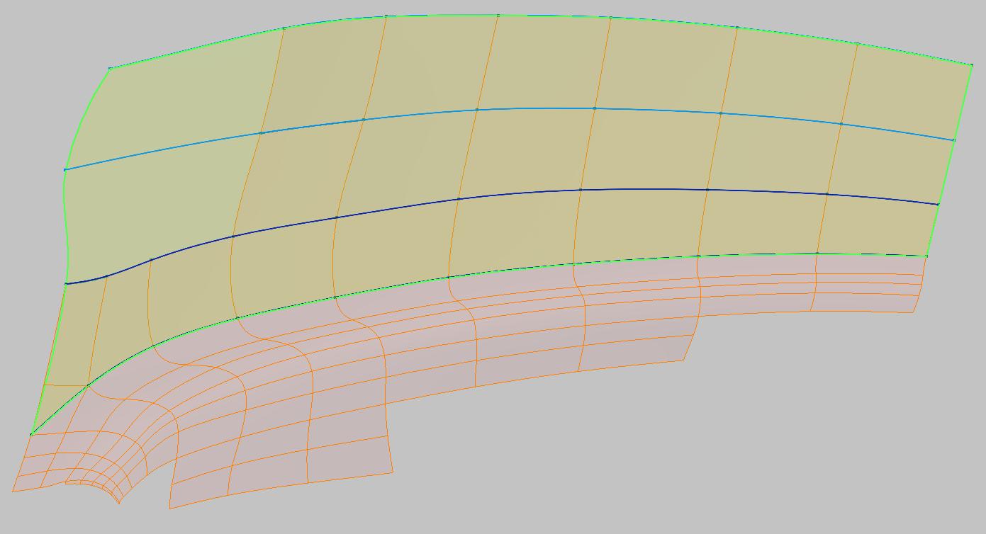

Guten Morgen Roland,
danke für die Antwort.
So wie mir der Kollege sagte, wird bei der CAD-CAM Programmierung der Fräser entsprechend der zu bearbeitenden Fläche ausgerichtet.
Was bei einem Fleckenteppich aufwändig ist, aber geht.
Das größere Problem ist, dass bei der Bearbeitung dann eine Fläche nach der anderen in dem "Fleckenteppich" einzeln ausgewählt werden muss und anschließend eine Fläche nach der anderen bearbeitetet wird.
Daher hab ich (vorrangig mit Inventor) nach einer Lösung gesucht den "Fleckenteppich" als eine Fläche, wie im Bild 2 dargestellt ist zu "vereinen".
Über Fusion ist mit das zwar gelungen (Fläche - Begrenzung),
das Ergebnis hat aber mit der ursprünglichen Geometrie nicht mehr viel zu tun.

Rolands Frage:
Original erstellt von Roland Schröder:
denn die Flächen sind geheftet
auch sehr gut ohne Spalten (wirft die Qualitätskontrolle aus)
du siehst die Begrenzungen der einzelnen Definitionen des Erstellungsprogramms ...
eine einzelne NURBS-Fläche ohne den Erstellungsraster zu Erzeugen, dazu brauchts IMHO andere Werkzeuge ...

Das ist doch schon bekannt, auch dass keine Lücken da sind. Das Problem ist, wie auch bereits berichtet, die Definition über zahlreiche einzelne Bereiche.
Ich habe dazu mal, nicht ohne Erfolg, angefangen, über die gegebenen Stützpunkte 3D-Splines ziehen und damit eine neue Fläche zu erzeugen.
Das geht ziemlich formgetreu und ergibt eine geschlossene Flächendefinition. Tricksen muss man dabei den Stellen, wo die Kontur Sprünge macht, weil Erhebung damit nicht klar kommt. Da habe ich die Splines frei in den Raum hinein verlängert, und das müsste man dann am Ende wieder abschneiden.
Das vollständig zu machen, ist aber viel Arbeit. Lohnt das?

Hallo Roland,
das wäre tatsächlich ne Möglichkeit, wie Du aber geschrieben hast, sehr aufwändig.
Das das Teile welches ich angehängt habe, nur ein kleiner Bereich darstellt.
Daher in Inventor denke ich, nur schwer umsetzbar.
Eventuell wie nightsta1k3r geschrieben hat, mit anderen Werkzeugen.
Falls ich ne Lösung finde, werde ich sie natürliche teilen.
