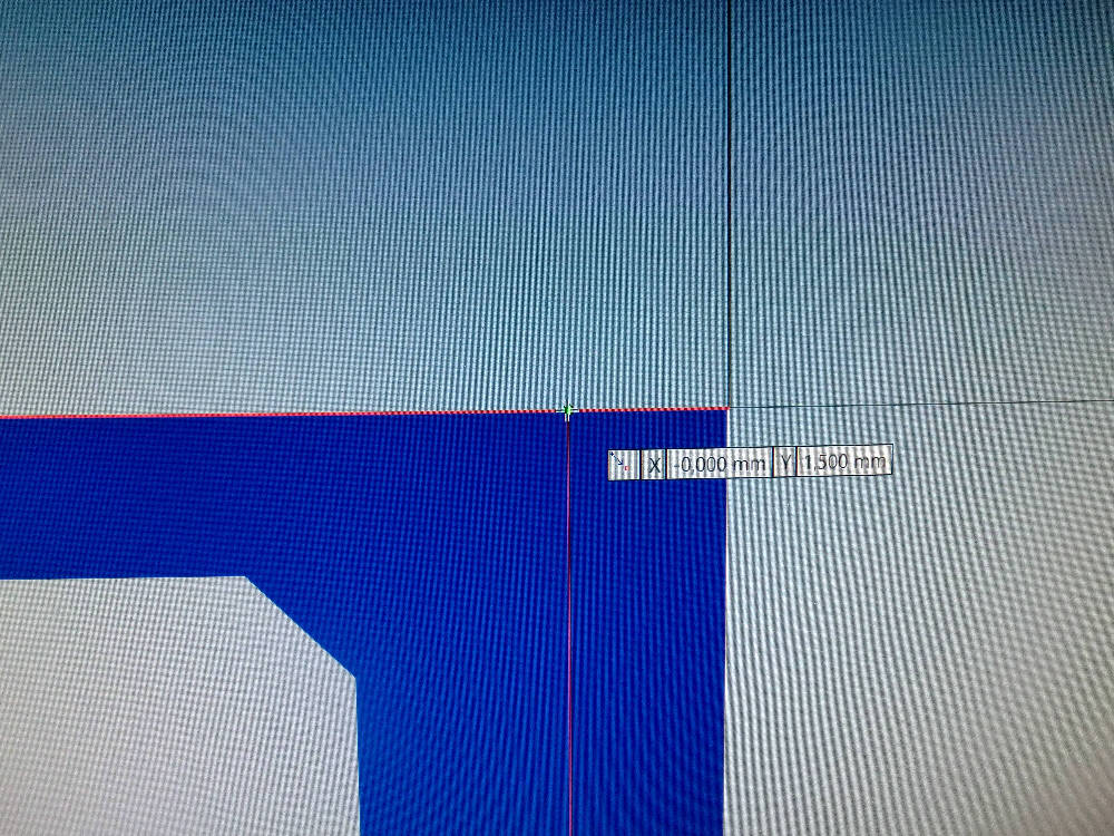

Hallo erstmal,
ist es eigentlich möglich ein ICON/Mauszeiger individuell im Inventor irgendwo in den Einstellungen anzupassen?
Ich habe ein Foto beigefügt, wo mich in letzter dieses Kreuz links ziemlich stört, weil man in der Mitte nicht wirklich erkennen kann ob ich angedockt bin oder nicht, grüner Punkt! Entweder muß die Mitte des Kreuzes größer werden oder ein ganz anderes ICON als Ersatz wo man die Andockung - grüner Punkt besser sehen kann!
Gibt es für das Problemchen denn überhaupt eine Lösung?
Gruß Mike

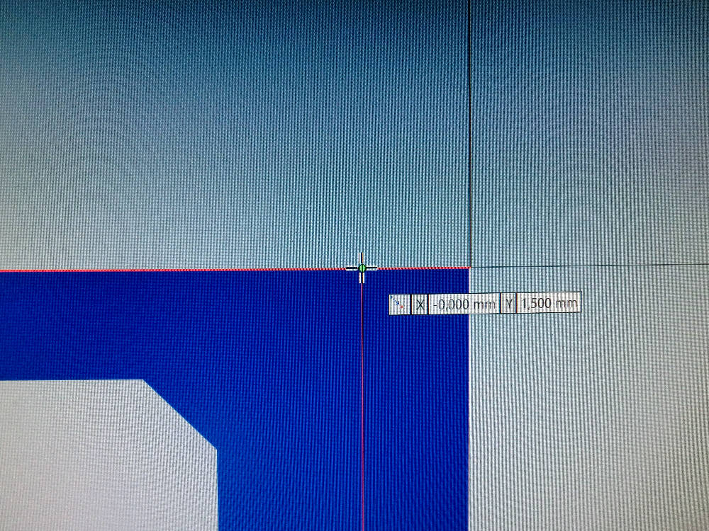

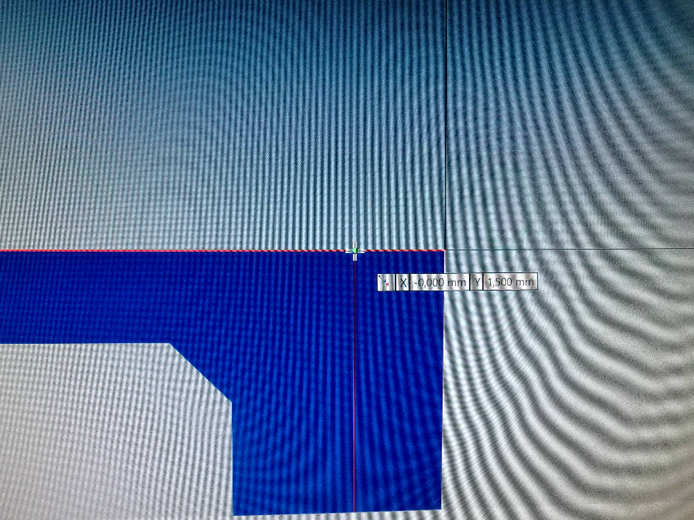

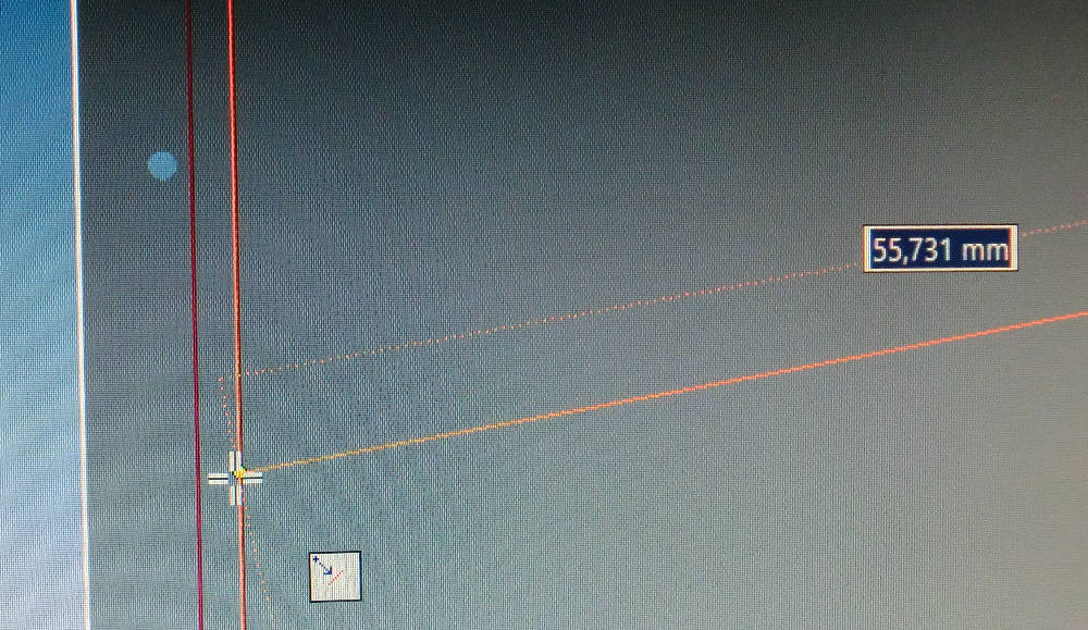

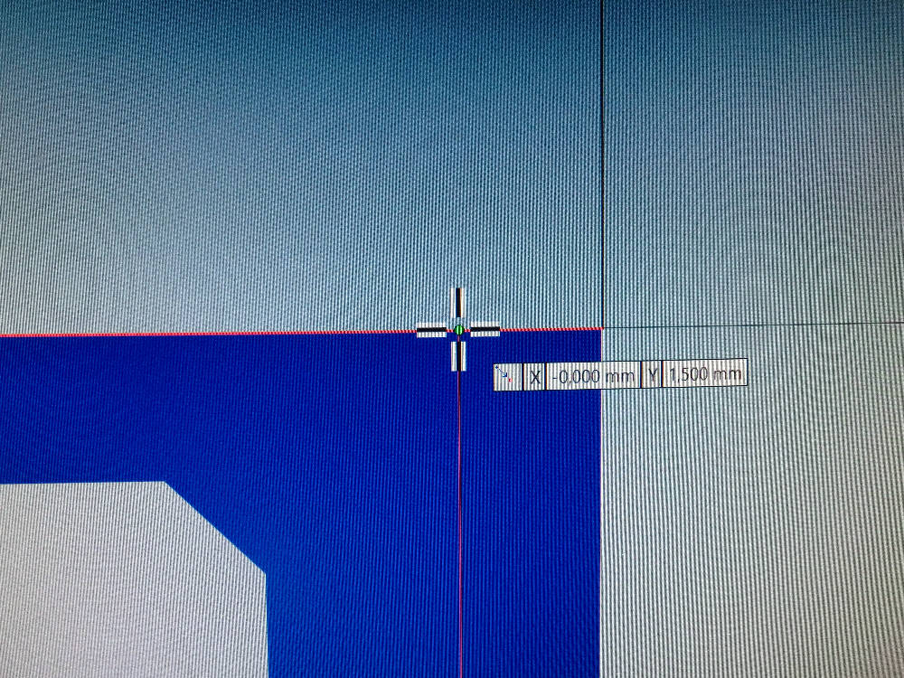

Hallo erstmal,
der grüne Punkt ist mir im Grund groß genug, nur dieses Kreuz hat oft diesen grünen Punkt überdeckt und er war nicht gut sichtbar. So weit so gut, in Inventor läßt sich das nicht ändern.
Aber die Mauszeiger insgesamt gesehen kann man man in Windows in den Einstellungen in der Größe ändern. Da habe einfach den Mauszeiger einfach mal 5 Werte zum ausprobieren höhergesetzt um zu sehen was sich da tut. Das Kreuz war dann natürlich übergroß, aber den grünen Punkt konnte man dann super sehen. Also muß man die Werte so beim Mauszeiger anpassen, daß man den grünen Punkt gut sieht, aber das Kreuz nicht zu groß wird. Das muß man dan halt ausprobieren!
ich hoffe man kann es etwas in den Bilder sehen was ich meine, Bild 1 = Wert 1, Bild 2 = Wert 2, Bild 3 = Wert 3, Bild 4 = Wert 7 auf der Skala der Mausgrößen Einstellung in Windows!
Bild 4 kommt im nächsten Beitrag

Und hier ist Bild 4!
