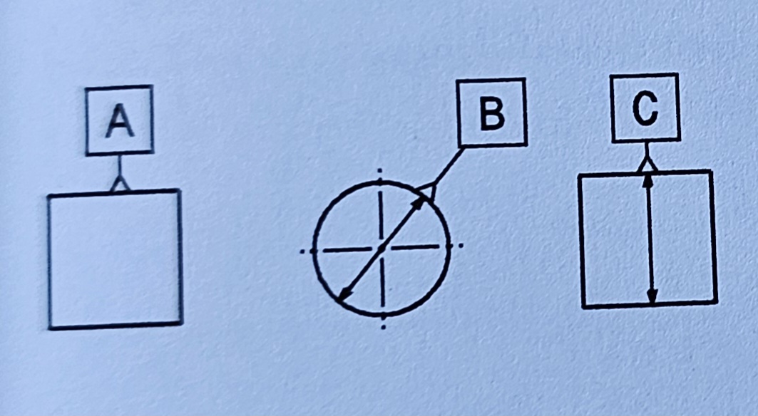

um der unangenhmen Hitze das i-Tüpfelchen aufzusetzen, beschäftige ich mich heute ein bisschen mit der Geometrische Produktspezifikation.
Dabei prüfe ich auch, wie die ganze Symbolik in Inevntor umgesetzt werden kann.
Eine erste Hürde macht mir im Moment zu schaffen. Es geht um Bezugssymbole. Die kann man zwar problemlos platzieren aber nicht in Verlängerung einer Bemaßung. Sieh hierzu die Abbildung in der Anlage (Bezug B und C).Zumindest habe ich nicht herausgefunden, wie das funktioniert. Vermutlich habe ich da was übersehen und bitte um eure Unterstützung. Zuerst Bemaßen und daran ein Bezugssymbol hinfummeln geht. Das kanns aber nicht sein.
Um eine Debatte über den Sinn einer solchen Positioierung / Ausführung von Bezugssymbolen zu vemeiden, hier nur der Hinweis, dass laut ISO GPS Symbole, die in Verlängerung einer Bemaßung stehen, generell ein abgeleitetes Geometrieelement (Achse, Mittelebene, etc.) spezifizieren.

sprechen wir über Symbole im 2d (Zeichnungsableitung) oder 3d (ModelBased Definition - MBD)?
Evtl. aber auch egal. Du schreibst es schon selber: Wenn in Verlängerung der Maßlinie nötig, dann muss diese Maßlinie vorher schon da sein. Also erst Maß antragen, dann Bezugssymbol dran hängen. Dass es im 2d nahe dem Maßpfeil 3 Griffe gibt, an denen man andocken kann, ist dabei ein altes Problem (und weiterhin vorhanden).
(ich spreche von IV2025 und älter - 2026 hatte ich noch nicht in der Hand)
Aus normativer Sicht gibt es evtl. noch einen Weg über das (A) - das soll ein A im Kreis sein. Dieses Zusatzsymbol legt fest, dass das abgeleitete Element toleriert ist - z.B. Positionstoleranz mit Pfeil auf Zylindermantellinie (keine Maßlinie) und dem (A) im Toleranz-Feld des Symbols. Wenn man nun den Bezug an dieses Toleranzsymbol hängt, würde ich die Achse des Zylinders als Bezug interpretieren.
Das ist aber schon recht speziell und ist mir außerhalb von Schulungen noch nicht untergekommen.

Danke für deine Antwort.
Meine Frage bezog sich auf die 2D-Ableitung.
Ja, es gibt auch weitere Möglichkeiten die fummelige Platzierung des Bezugssymbols fluchtend mit der Bemaßung zu vermeiden. Ich hatte nur in meinem jugendlichen Leichtsinn angenommen, dass die Symbolik der ISO GPS konsequent in Inventor umgesetzt wurde.
