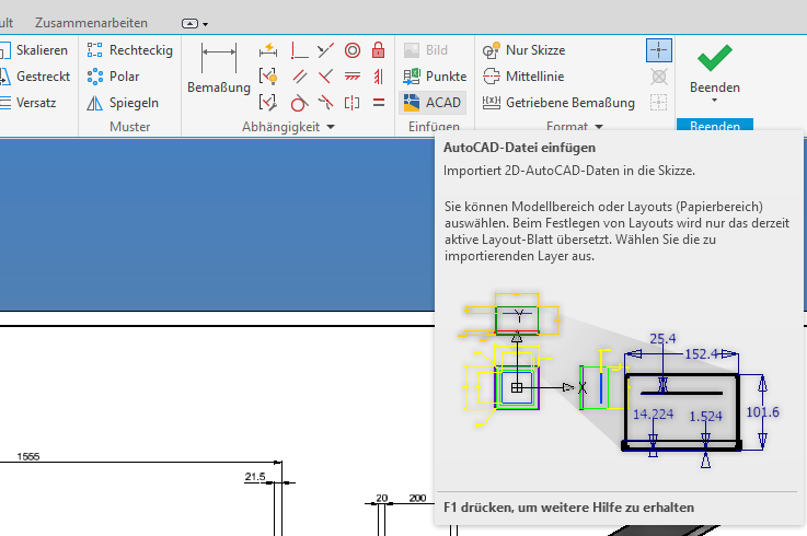

indem du in der IDW eine Skizze erstellst, und dann Einfügen ACAD wählsst

Guten Tag,
das habe ich bereits probiert. Dabei friert jedoch Inventor ein. Öffnen kann ich die dxf als Datei.
