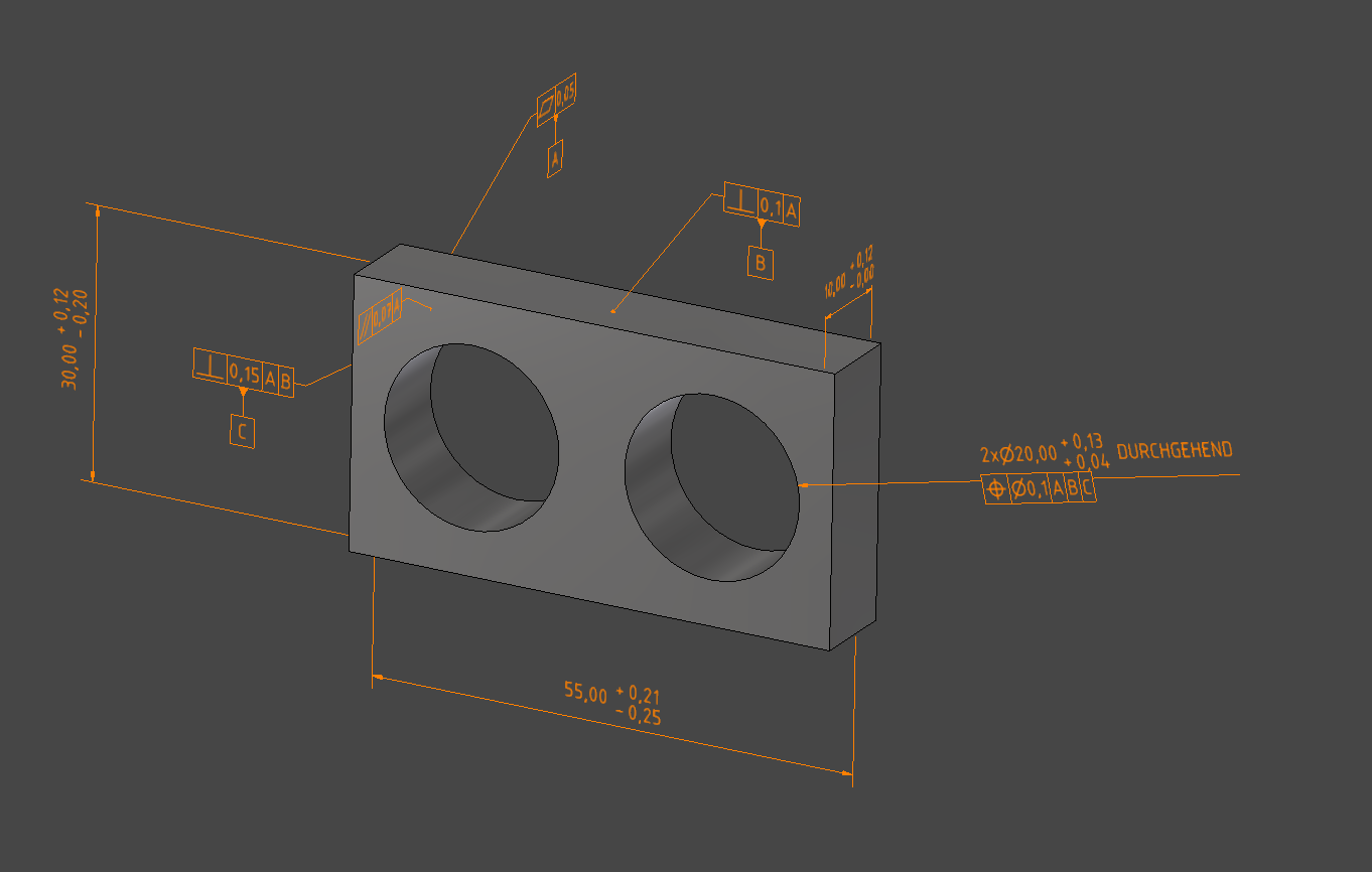

Hallo Zusammen,
ich versuche gerade ein Bauteil mit verschiedenen Anmerkungen 3D Toleranzangaben zu versehen.
Für die Bohrungen versuche ich mehrere Varianten zu generieren (siehe Bilder)
0,1 ABC
0,1 (M) ABC
0,1 (M) A B(M) C
0,1 (M) A B(M) C(M)
Jedoch schaffe ich es nicht, das "M" hinter das B oder C zu schreiben.

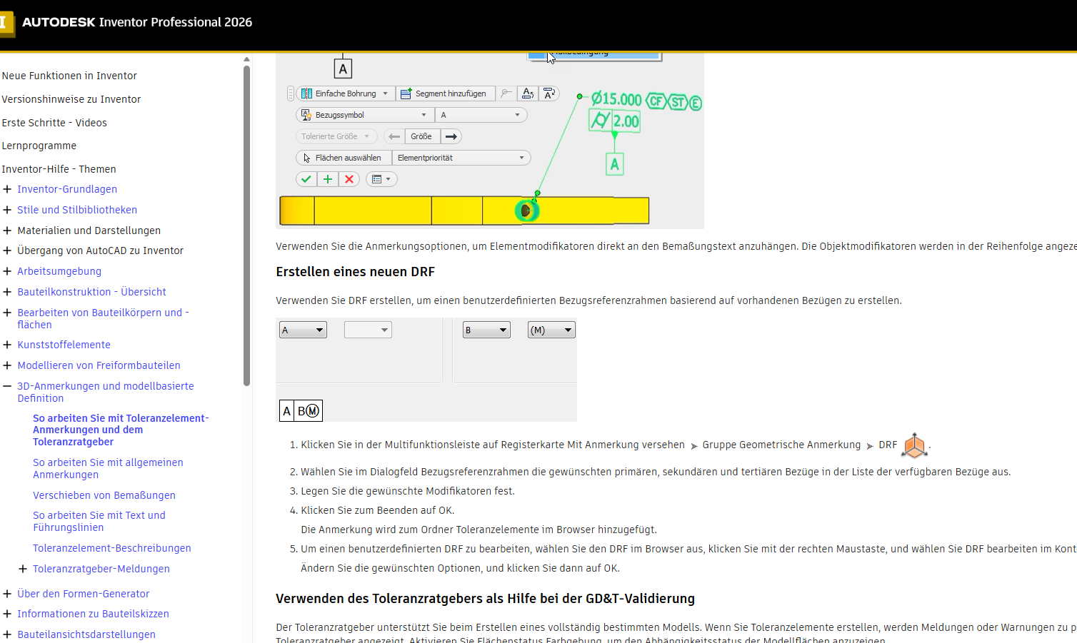

In der inventorhilfe steht "Erstellen eines neuen DRF" jedoch kann ich da nur ABC aufrufen. alle anderen DrobDown Menüs sind ausgegraut / cht wählbar.
Hat jemand soetwas schon einmal gemacht bzw. Erfahrung damit?

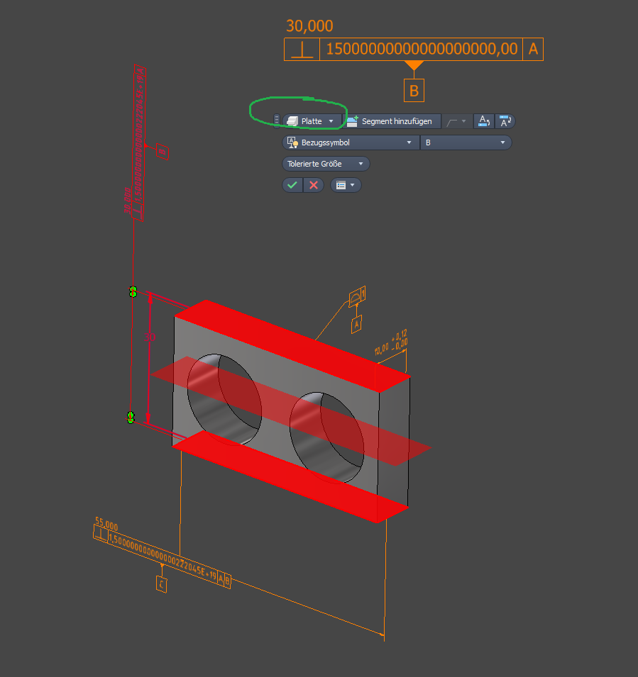

Wir haben die Lösung gefunden.

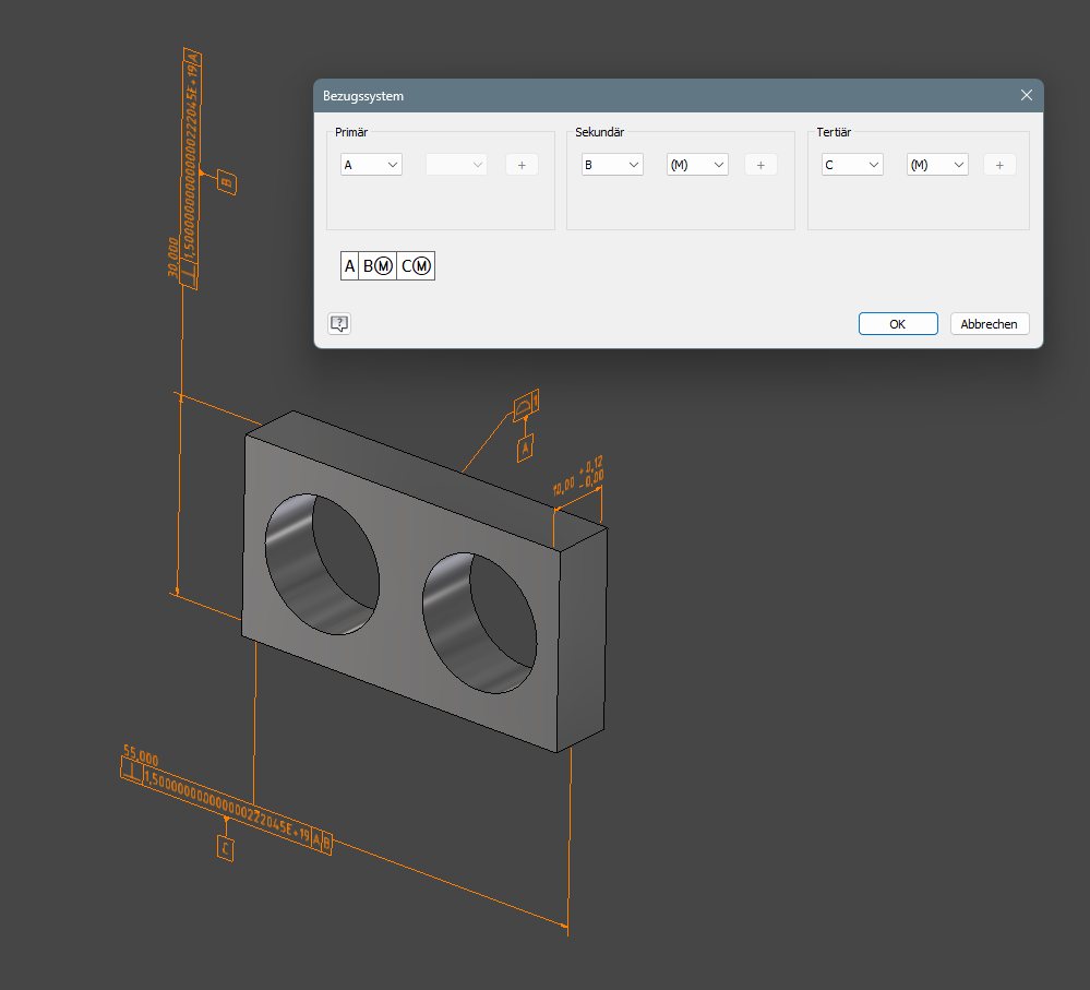

Wenn man für die Toleranz nicht "Ebene Fläche" sondern "Platte" auswählt, dem entsprechend auch zwei gegenüberliegende Flächen, verbindet Inventor die Toleranz mit dem Maß.
Danach kann man ein neues DRF erstellen und das DropDown Menü für die Maximale material Bedingung ist auswählbar.
