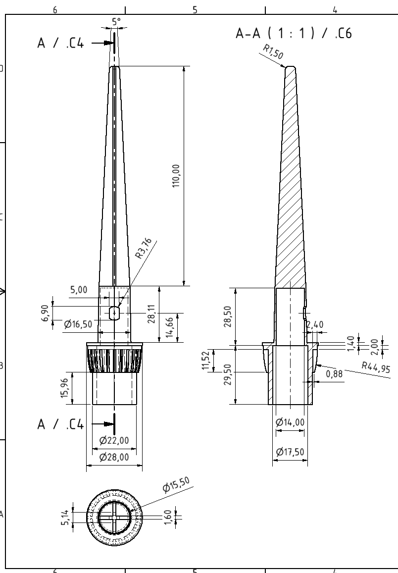

Hallo Inventorianer,
habe meine Frage bei Autodesk schon gepostet, mal schauen wer schneller ist. ;-)
ich arbeite mich in IV2026 ein. Bei der Schnittdarstellung habe ich jetzt neue Angaben in der IDW.
<BLATTNAMEN ANZEIGEN><BLATTINDEX ANZEIGEN>.<BLATTZONE ANZEIGEN> (siehe Bild) Frage: Wofür? benutzt Ihr die Angaben? Schitt A C4 -C4 dann  der Schitt A-A C6. Wenn das zur Orientierung sein soll, dann bin ich desorientiert.;-) Könnt ihr mir eine Erläuterung geben?

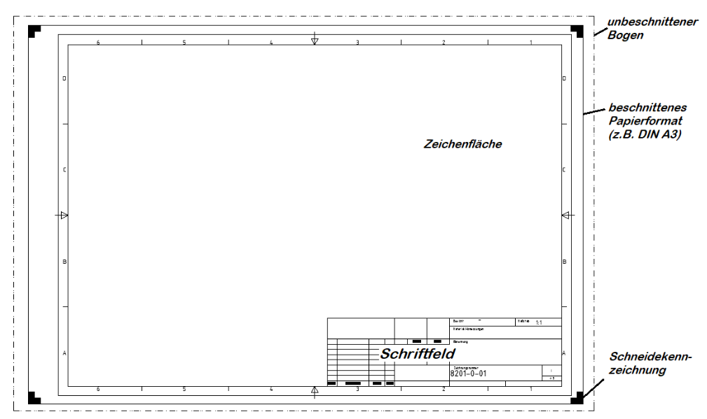

Grundlagen des Techn. Zeichnens, Blattformate, usw. Das Blatt ist in Zonen eingeteilt, die zwischen beschnittenen Format und Zeichnungsbereich (Rahmen) abgebildet werden. (A, B, C, bzw. 1,2,3 usw.). Darüber lassen sich Details schneller finden, wenn man diese Ortsangabe mit reinbringt. Macht m.M.n. aber erst bei größeren Formaten, ab DIN A1, Sinn, bzw. wird häufiger bei Architekten, Bauzeichnungen, etc. verwendet, im allg. Maschinenbau weniger. Da man heute keine vorgedruckten Papierzeichnungen mehr verwendet, werden diese Zoneneinteilungen auch gern weggelassen, was an allen vier Seiten 5mm Zeichnugsbereich frei gibt. Wenn man die Original-idw-Vorlage öffnet, sind sie aber noch drin.

ich kenne die Orientierung nur aus den Revisionen. Beim Schnitt war mir das seit ca. 20 Jahren nicht bekannt, und auch in den Vorgängerversionen war die Einstellung nicht aktiv.
Wie kann man das im IV2026 deaktivieren?

Die Angaben ergeben teilweise erst Sinn, wenn man den Schnitt platzmangelbedingt auf ein anderes Blatt verschieben muss oder irgendeine Vorgabe alle Schnitte gesammelt auf ein separates Blatt verbannt.

Ich nutze diese Angaben auch nicht. Kann unter Stile > Norm > Karteireiter: Ansichtenvoreinstellungen angepasst werden.

danke für deine Antwort. Ich habe die Vorlagendatei auch geändert, aber nach dem Abspeichern meckert IV. Den genauen Fehler weiss ich im Moment nicht da ich nicht am Platz bin. ich glaube ich muss die Vorlagedatei migrieren.

ich denke es liegt am Schreibschutz der Design Data Datei! Liege ich da richtig? Kann mir jemand erklären wie die genaue vorgehensweise ist. Ich will die Vorlagedatei explizit " Ansichtsvoreinstellungen ändern und abspeichern.

Ich vermute eher die Fehlermeldung lautet, dass die Stile der Datei und der Stilbibliothek nicht übereinstimmen.
Im Inventor ist der normale Vorgang, dass die Stile lokal in der aktuellen Datei geändert werden. Diese Änderungen müssen manuell in die Stilbibliothek übertragen werden, wenn sie dateiübergreifend verwendet werden sollen. Bei nächsten Öffnen einer bestehenden Datei kommt ein Hinweis auf die Unterschiede zur Stilbibliothek und es besteht die Möglichkeit (kein Zwang) die Einstellungen der Stilbibliothek auf die Datei zu übertragen. Sollen die geänderten Werte der Stilbibliothek zukünftig für alle neu erstellten Dateien verwendet werden, muss man einmalig die Vorlagendatei(en) öffnen und die Stile aktualisieren. Es ist Absicht und gut so, dass Änderungen nicht automatisch synchronisiert werden.
Für die Ansichtsvoreinstellungen einer Zeichnung sollte man also:
- bestehende Datei öffnen
- vor Änderung der Stile, mit "Stile aktualisieren" die aktuellen Werte der Stilbibliothek in die Datei holen
- die gewünschten Änderungen an den Ansichtvoreinstellungen vornehmen
- Datei speichern (schadet nie)
- mit dem Befehl "Stil in Bibliothek speichern" die lokalen Änderungen in die Bibliothek übertragen
- Zeichnungsvorlage öffnen (nicht neue Zeichnung erstellen)
- mit "Stile aktualisieren" die aktuellen Werte der Stilbibliothek in die Vorlage holen
- Vorlage speichern
Sollte es weitere Bestandszeichnungen geben, kann das Aktualisieren der Stile jeweils manuell nach dem Öffnen erfolgen. Bei sehr vielen Bestandsdateien besteht die Möglichkeit das in einer Massenverarbeitung mit Aufgabenplaner zu machen. Bevor man das macht, sollte man mit Einzelversuchen sicher stellen, dass man sich damit nicht seine Bestandsdaten en masse zerlegt.
