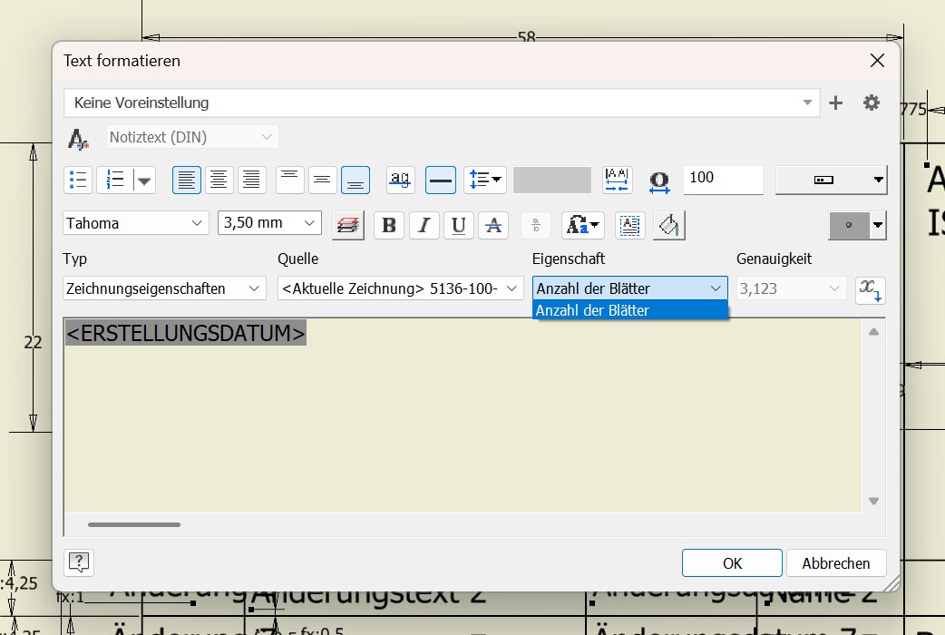

Habt Ihr das auch, daß bei Erstellung der idw das Datum falsch ist? die idw nimmt das Erstellungsdatum des Bauteils, nicht der Zeichnung!
In der Vorlagendatei gibt es keine Zeichnungseigenschaften mehr, die man für das Datum abfragen kann. Ich kann nur bei Quelle auf Zeichnung umstellen.
In den Zeichnungseigenschaften gibt nur noch die Anzahl der Blätter.

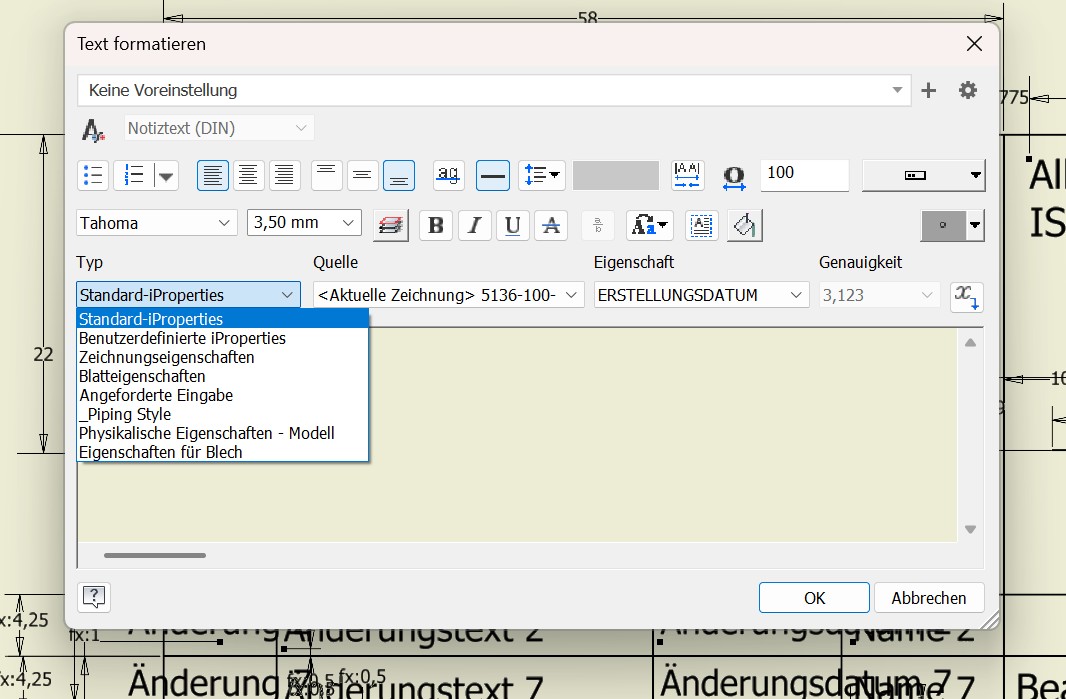

nimm im Pulldownmenü statt Zeichnungseigenschaften die Rubrik Eigenschaften-Zeichnung
außer sie haben das inzwischen gestohlen ..

Dori2000

wie Du an dem einen Bild von mir sehen kannst, haben sie das tatsächlich in IV2026 gestohlen...

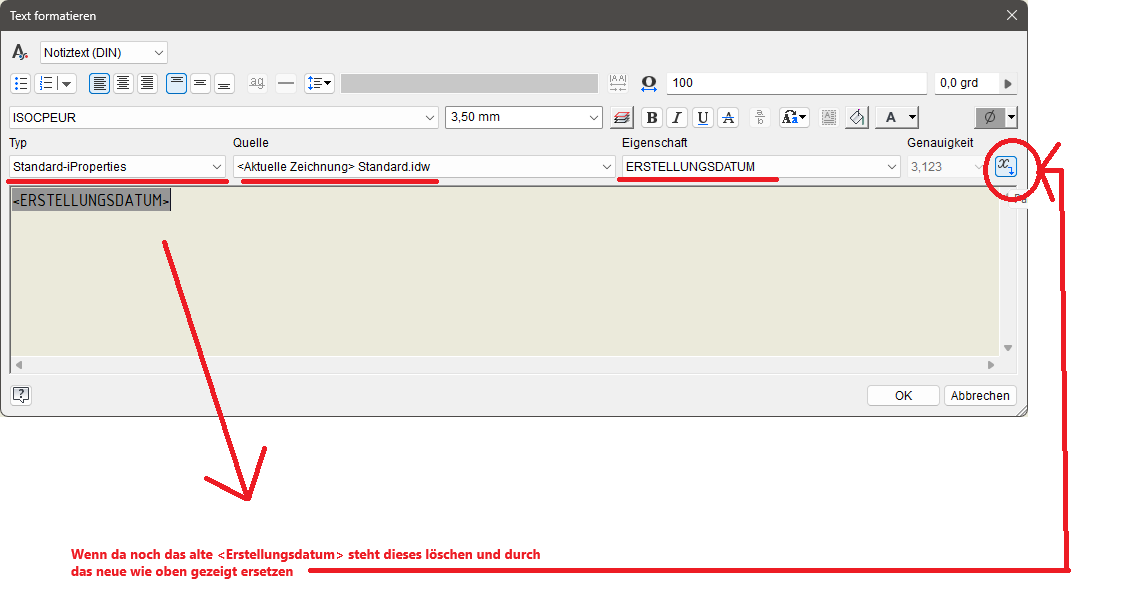

erstellt am: 09. Jun. 2026 16:21    Editieren oder löschen Sie diesen Beitrag!  <-- editieren / zitieren -->   Antwort mit Zitat in Fett Antwort mit kursivem Zitat    Unities abgeben: 1 Unity (wenig hilfreich, aber dennoch)2 Unities3 Unities4 Unities5 Unities6 Unities7 Unities8 Unities9 Unities10 Unities Nur für Dori2000 10 Unities + Antwort hilfreich
IMHO ist alles auf deinen Screesnhots zu sehen was du für das automatische Erstellen des Erstlldatums auf der Zeichnung benötigst.
Hast du nachdem dir das aufgefallen ist und du es geändert hast mal auf die Taste mit x und Pfeil nach unten (Parameter hinzufügen) geklickt?
Im Dialog muss eingestellt sein
Typ
Standard-iProperties
Quelle
<aktuelle Zeichnung>
Eigenschaft
Erstellungsdatum
anschließend auf den Button ganz am Ende dieser Zeile klicken.

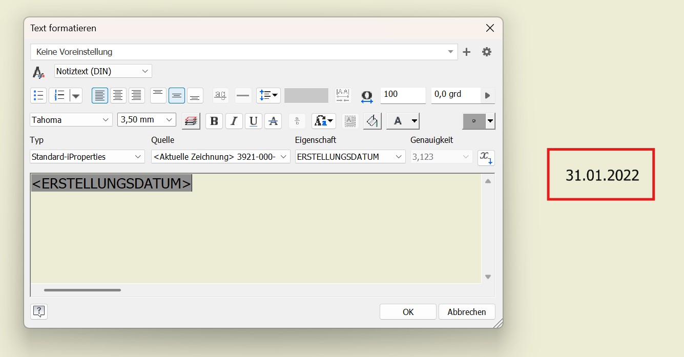

erstellt am: 10. Jun. 2026 08:51    Editieren oder löschen Sie diesen Beitrag!  <-- editieren / zitieren -->   Antwort mit Zitat in Fett Antwort mit kursivem Zitat    Unities abgeben: 1 Unity (wenig hilfreich, aber dennoch)2 Unities3 Unities4 Unities5 Unities6 Unities7 Unities8 Unities9 Unities10 Unities
Das war auch mein erste Gedanke, das mal löschen und durch eine neue Eigenschaft zu ändern. Aber IV2026 nimmt konkret das Erstellungsdatum der BG oder Einzelteil.
Hab mir das Datum aus Spaß mal auf eine heute erstellte und gesicherte idw als Text ausgegeben. siehe Bild...
Ist wohl ein fetter bug von Inventor

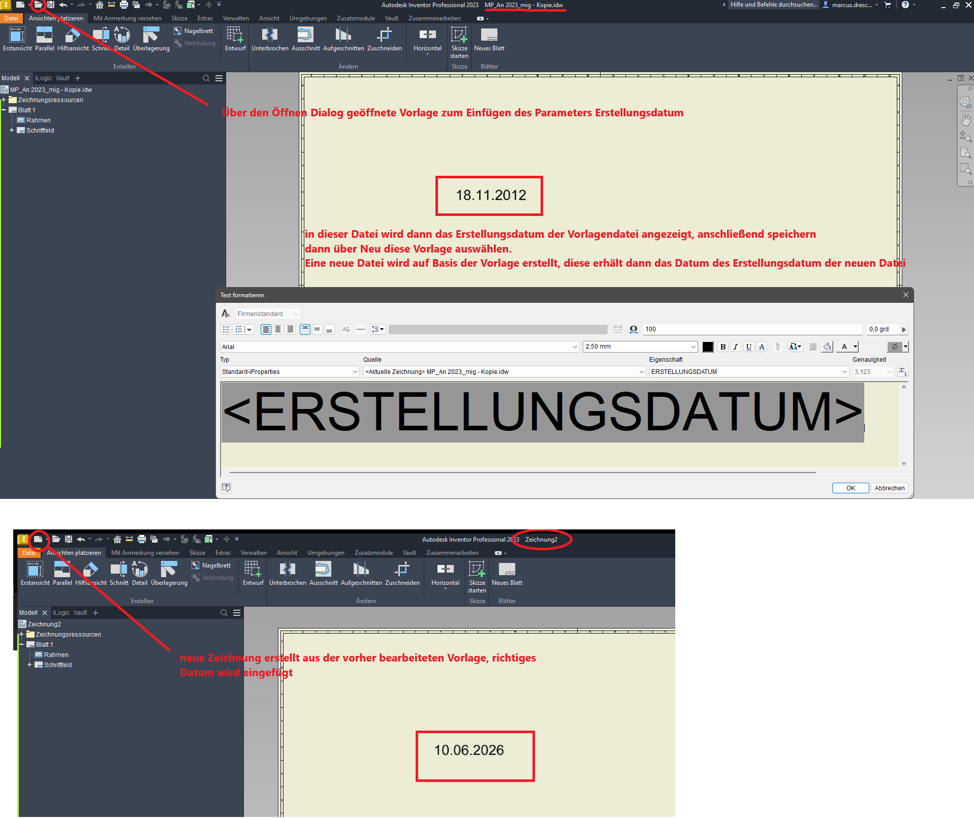

erstellt am: 10. Jun. 2026 11:07    Editieren oder löschen Sie diesen Beitrag!  <-- editieren / zitieren -->   Antwort mit Zitat in Fett Antwort mit kursivem Zitat    Unities abgeben: 1 Unity (wenig hilfreich, aber dennoch)2 Unities3 Unities4 Unities5 Unities6 Unities7 Unities8 Unities9 Unities10 Unities Nur für Dori2000 10 Unities + Antwort hilfreich
Moin Dori,
das von dir gezeigte Verhalten, passiert auch in älteren Versionen ist aber komplett richtig und geht auch nicht anders, wenn du das in einer geöffneten Vorlagen Datei erstellst.
Wenn du die Vorlage dann aber über Menü Neu öffnest steht da das richtige Datum....

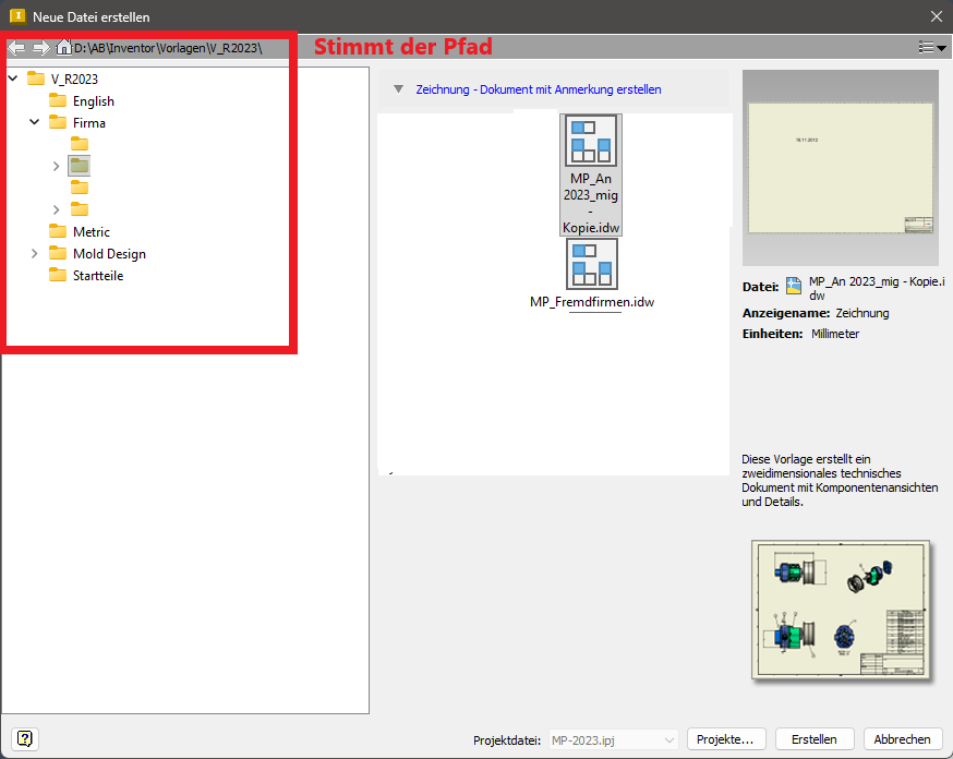

erstellt am: 10. Jun. 2026 16:35    Editieren oder löschen Sie diesen Beitrag!  <-- editieren / zitieren -->   Antwort mit Zitat in Fett Antwort mit kursivem Zitat    Unities abgeben: 1 Unity (wenig hilfreich, aber dennoch)2 Unities3 Unities4 Unities5 Unities6 Unities7 Unities8 Unities9 Unities10 Unities Nur für Dori2000 10 Unities + Antwort hilfreich
da es bei uns sowieso bevor Stand habe ich 2026 installiert.
das Verhalten ist wie in den vorherigen Versionen. also IMHO alles richtig.
Habe die Standard Vorlage benutzt - funktioniert
habe eigene benutzt -funktioniert
habe eine neue erstellt und den Parameter hinzugefügt - funktioniert
habe es mit "Zeichnungsansicht erstellen" aus der iam und dem ipt probiert - funktioniert.

Wo muß man das Häkchen setzen??
MacFly8
Beiträge: 2155
Registriert: 13.08.2007
HP Z17;
Inventor Professional PDSU 2012/2023
Mechanical 2012/2020
erstellt am: 11. Jun. 2026 11:53    Editieren oder löschen Sie diesen Beitrag!  <-- editieren / zitieren -->   Antwort mit Zitat in Fett Antwort mit kursivem Zitat    Unities abgeben: 1 Unity (wenig hilfreich, aber dennoch)2 Unities3 Unities4 Unities5 Unities6 Unities7 Unities8 Unities9 Unities10 Unities Nur für Dori2000 10 Unities + Antwort hilfreich
jup
MacFly8
Beiträge: 2155
HP Z17;
erstellt am: 11. Jun. 2026 11:55    Editieren oder löschen Sie diesen Beitrag!  <-- editieren / zitieren -->   Antwort mit Zitat in Fett Antwort mit kursivem Zitat    Unities abgeben: 1 Unity (wenig hilfreich, aber dennoch)2 Unities3 Unities4 Unities5 Unities6 Unities7 Unities8 Unities9 Unities10 Unities Nur für Dori2000 10 Unities + Antwort hilfreich
ich hab meinen Beitrag oben editiert Dori da ist ein Screenshot wo du welchen Haken wegnehmen musst.

erstellt am: 11. Jun. 2026 12:06    Editieren oder löschen Sie diesen Beitrag!  <-- editieren / zitieren -->   Antwort mit Zitat in Fett Antwort mit kursivem Zitat    Unities abgeben: 1 Unity (wenig hilfreich, aber dennoch)2 Unities3 Unities4 Unities5 Unities6 Unities7 Unities8 Unities9 Unities10 Unities
Cool! Danke!!
so ein doofes Häkchen...
