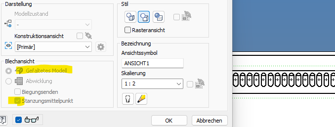

Guten Morgen,
ich habe ein Blechbauteil erstellt. Darin sind Bearbeitungen mit einem Stanzwerkzeug.
Wenn ich dieses Bauteil in einen IDW Datei einfüge, zeigt er mir bei jedem Stanzwerkzeug einen Mittelpunkt an. Siehe Bild.
In der IFeature einstelle habe ich nur  "2D Skizzendarstellungen" eingestellt.
Ich möchte die Mittelpunkte nicht anzeigen lassen. Kann mir jemand bitte sagen wie ich das deaktiviere?
Vielen Dank.
Gruß Joe

Moin
Das müsste eine Option beim Erstellen der Zeichnungsansicht sein. Mach mal einen Rechtsklick auf die Ansicht und dann "Ansicht bearbeiten". Ich meine da gibt es ein Optionsfeld Stanzmittelpunkte.
Ralf

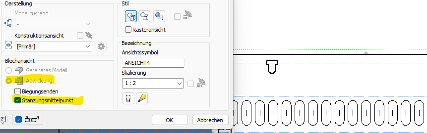

Hallo Ralf
Diese Option gibt's tatsächlich, ist (zumindest bei mir) aber bei dem gefalteten Blechteil ausgegraut, bei der Abwicklung lassen sich die Stanzmittelpunkte ausschalten

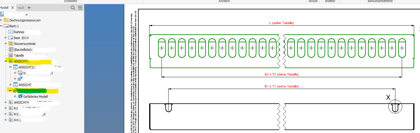

Moin
Sind die Mittelpunkte im gefalteten Modell nicht die Mittelpunkte in einer Skizze, die zur Platzierung der Stanzungen benutzt wird? Kann man im Modellbrowser der Zeichnung die Skizze unsichtbar schalten?
Ralf

Hallo Ralf
Nein, im Modellbrowser ist keine Skizze für die Mittelpunkte, die man unsichtbar schalten könnte

Moin
Nächster Versuch: Mal in den Dokumenteinstellungen der Zeichnung nachsehen, ob die automatisierten Mittellinien auch eine Option für Stanzmittelpunkte haben und diese aktiviert ist.
Ralf
