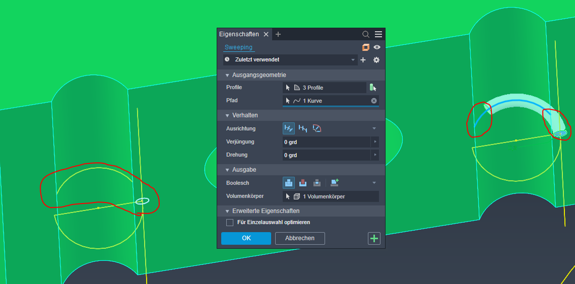

ich habe ein Problem mit der Funktion Sweeping in Inventor.
Ich habe zwei Skizzen: eine Skizze als Pfad und eine Skizze als Profil. Beides kann ich auswählen und das Sweeping wird grundsätzlich auch erstellt.
Mein Problem ist aber, dass der Pfad nicht direkt an der Profilskizze beginnt. Dadurch wird der neue Volumenkörper zu kurz und sitzt leider auch nicht an der Stelle des Profils.
Gibt es eine Möglichkeit einzustellen, dass das Profil nur dort erzeugt wird, wo sich auch mein Pfad befindet, oder muss der Pfad zwingend direkt am Profil starten?
Ich habe im Bild die problematischen Stellen rot markiert. Ich hoffe, man erkennt, was ich meine.

Servus,
eine Einstellung, die das gewünschte erzeugt, ist mir leider nicht bekannt.
Das Profil muss aber auch nicht zwingend an einem Ende des Pfades liegen. Irgendwo dazwischen klappt auch (insbesondere gut, wenn der Pfad das Profil schneidet).
Du könntest
a) den Pfad verlängern bis zum Profil. Falls nötig als neuen Volumenkörper sweepen und anschließend wieder beschneiden.
b) eine Ebene senkrecht zum Pfad erzeugen und darauf das Profil skizzieren.
Gruß KraBBy

Schade, dass das nicht geht. Naja, ist dann so.
Das mit dem Volumenkörper habe ich, glaube ich, verstanden.
Ich müsste dann nur das, was nicht da sein sollte, später mit einer Extrusion entfernen. Das wird in meinem Fall, glaube ich, das Einfachste sein. Das werde ich gleich mal testen.
Deinen zweiten Vorschlag habe ich nicht verstanden, aber das ist auch nicht schlimm, da die Idee mit dem Volumenkörper gut ist.
Danke!!

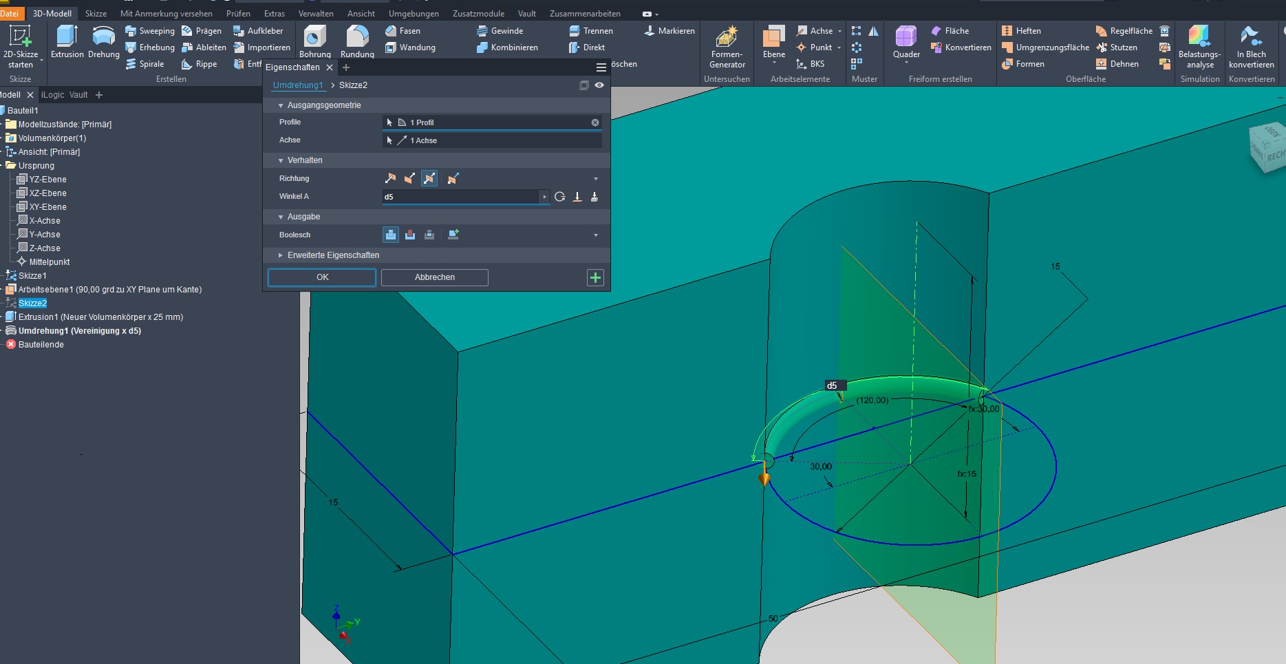

Drehung würde auch gehen, falls es damit einfacher geht. Sweeping benutze ich eher bei unregelmäßigen Pfaden...
MfG MacFly

Hey MacFly,
im Nachgang habe ich mir auch überlegt, ob das nicht sinnvoller wäre.
Ich habe es inzwischen mit KraBBy's Hinweisen hinbekommen und möchte das voraussichtlich nur einmalig benötigte Bauteil nicht weiter bearbeiten.
Wenn ich das nächste Mal so etwas machen möchte, werde ich jedoch daran denken! Hoffe ich zumindest.
