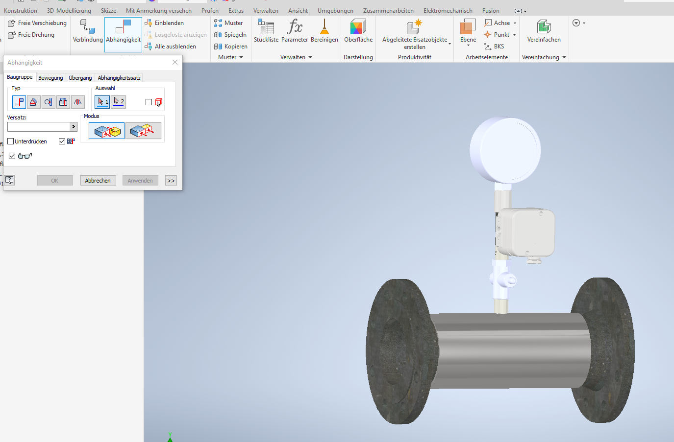

Hallo Ihr Experten,
ich muss mich mal wieder an Eure unfassbaren Kenntnissen wenden.
Inventor 2025
Beim Ausrichten der Bauteile in einer Gruppe habe ich, um Abhängigkeiten zu erstellen doch immer eine Vorschau der Flächen, Achsen etc welche ich in einer Vorschau zum Ausrichten der Abhängigkeiten verwenden kann.
Z.B. wähle ich, wie im Bild, die Abhängigkeit "Passend"
wenn ich dann mit der Maus über das Bauteil gehe zeigt es mit Flächen und Achsen oder Punkte an die ich wählen kann.
Das macht die DIVA aber nicht mehr.
Wo kann ich das wieder einschalten?
Ich hatte leider einen Ordner auf meine Tastatur abgelegt und da sind wohl diverse Tastenkombinationen gedrückt worden
Kann mir bitte jemand helfen?
Vielen Dank an Euch und schöne Pfingsttage rundum
Michael

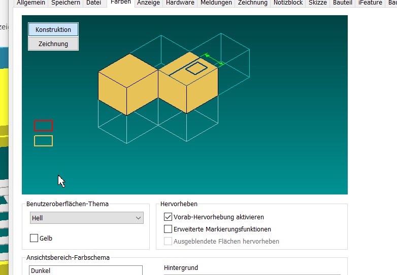

erstellt am: 23. Mai. 2026 11:11    Editieren oder löschen Sie diesen Beitrag!  <-- editieren / zitieren -->   Antwort mit Zitat in Fett Antwort mit kursivem Zitat    Unities abgeben: 1 Unity (wenig hilfreich, aber dennoch)2 Unities3 Unities4 Unities5 Unities6 Unities7 Unities8 Unities9 Unities10 Unities Nur für CadNew1964 10 Unities + Antwort hilfreich
Unter Ansicht, Farbschema, Einstellungen, muss ein Häkchen bei Vorab-Hervorheben gesetzt werden, dann funktioniert es wieder.

erstellt am: 26. Jun. 2026 09:37    Editieren oder löschen Sie diesen Beitrag!  <-- editieren / zitieren -->   Antwort mit Zitat in Fett Antwort mit kursivem Zitat    Unities abgeben: 1 Unity (wenig hilfreich, aber dennoch)2 Unities3 Unities4 Unities5 Unities6 Unities7 Unities8 Unities9 Unities10 Unities
Super, klappt wieder!!!
Vielen Dank!!!
