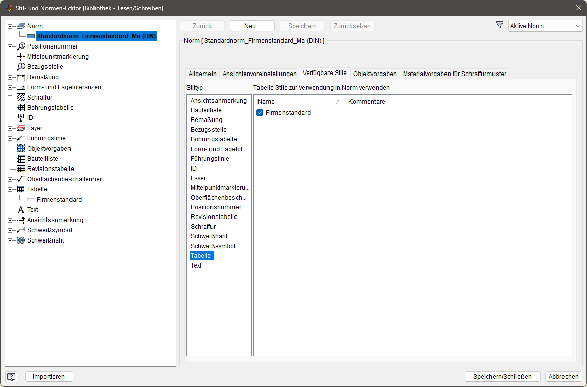

Inv 2023 in der Aktiven Norm einen neuen TabellenStil erstellt.
Beim klicken auf den Button Allgemeine Tabelle wird trotzdem eine Tabelle im Stil Tabelle_Notiztext (DIN) erstellt.
Wo habe ich vergessen einen Haken zu setzen oder Button zu klicken  ???

Ins Blaue geraten, ein Tab weiter in den Objektvorgaben umgestellt auf den neuen Stil?

umpff das war es Danke Ralf...
