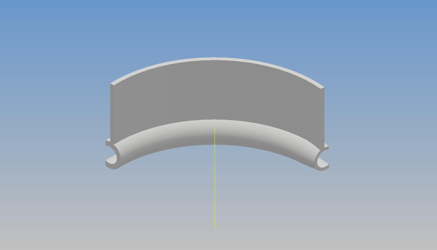

SnackautomatPusher001.ipt
Aus welchen Gründen auch immer mußte ich mich neu registrieren lassen da mein Paßwort nicht mehr anerkannt wurde!
Sodele, zu meinem Problem, bei mir hackt heute irgendwo mein Hirn aus!
Ich möchte im beigefügten IV2022 Bauteil eine Schräge von links nach rechts anbringen, siehe im Bild der STL Darstellung. Ich bringe es nicht hin, ich weiß nicht wie! Heut ist echt nicht mein Tag!
Und nein, ich war heut nicht auf einer Maiwanderung unterwegs, ich bin stock nüchtern!
Wer kann mir einen Tipp geben?
Gruß Mike

Wenn es nur um die Schräge geht, wäre Spirale eine Möglichkeit:
- Skizze auf Stirnfläche
- Rechteck als Schneidewerkzeug
- Achse des Zylinders in Skizze darstellen
-> Spirale, Schnittkontur und Ache wählen und Parameter passend einstellen
Dann fehlt aber noch die Rundung links oben.
Auf dem Bild sieht es so aus, als wäre die Rundung einfach gerade mit Extrusion abgeschnitten. Kann man so machen, fühlt sich für mich aber irgendwie falsch an. Richtig fände ich, wenn auch dort die Umrandungsfläche senkrecht zu den Hauptflächen wäre, und das geht (zusammen mit der Steigung in einem Zug) so:
- Eine Arbeitsebene tangential an den Zylindermantel legen
  am besten am Beginn der Steigung
- darauf waagerecht die Umfangslänge abtragen (Pi*r*alfa, oder Kantenlänge messen)
- über der Grundlinie die Steigung und die Rundung am oberen Ende skizzieren
- darüber umrahmen, was weggeschnitten werden soll
- Prägen mit Aufbringen auf Fläche

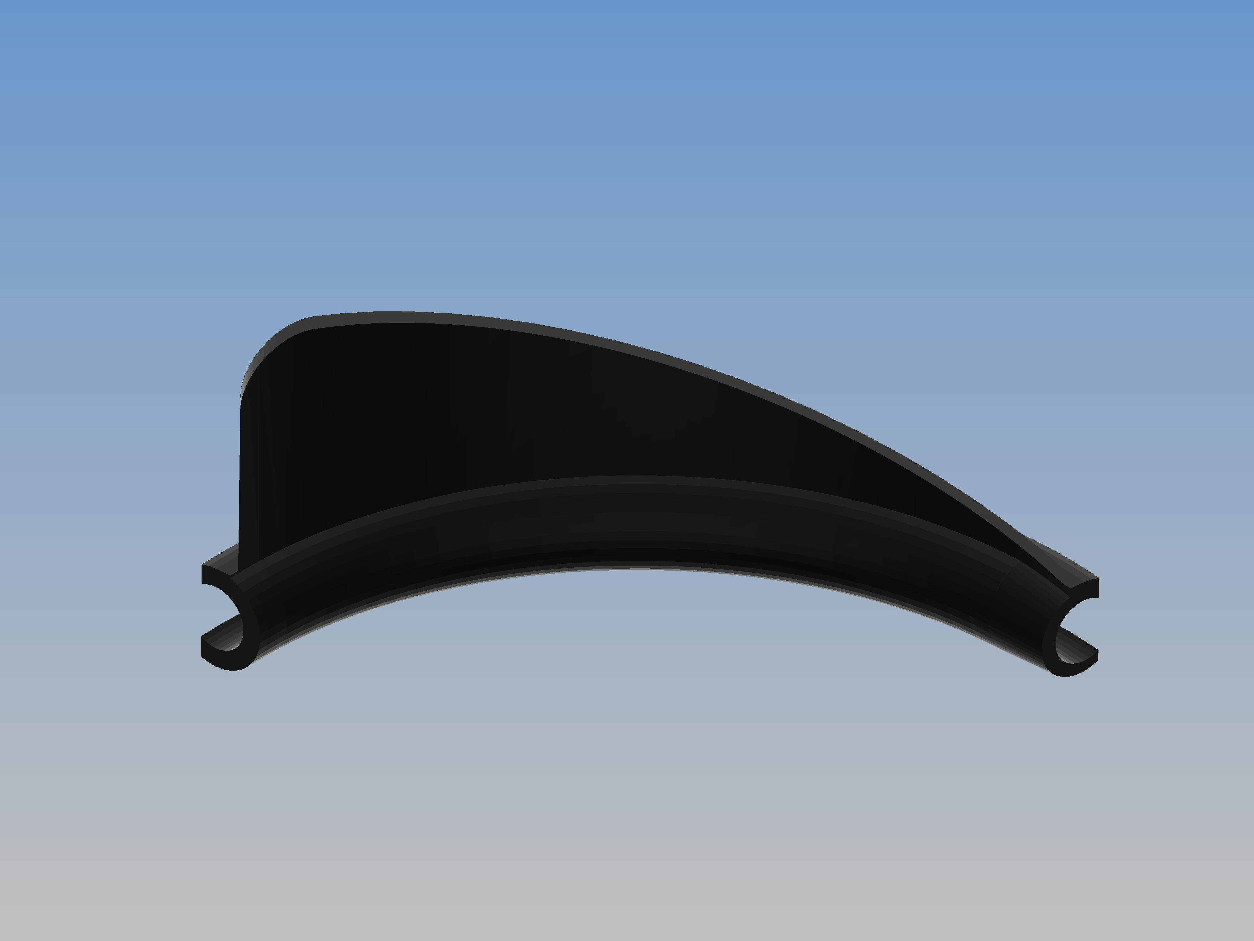

SnackautomatPusher001neu.ipt
Hallo Roland, manchmal sieht man den Wald vor lauter Bäumen nicht!
Anbei mal das Bauteil nochmals und die Schräge über Spirale erstellt.
Die Verrundung habe ich jetzt einfach mal über die Kante verrundet!
Danke herzlichst und noch ein schönes Wochenende!
Gruß Mike

Freut mich, dass es nun geklappt hat.
Den Dateinamen habe ich erst jetzt gelesen, und nun wundere ich mich: Muss denn dafür nicht auch schon der Aufnahmekörper, also dieses geschlitzte Rohr einer Spirale folgen? Ich fürchte, dass das Ding sonst nicht so recht passen wird.
Roland

Hallo Roland, Du hast natürlich recht, daß der Aufnahmekörper der Drahtspirale identisch folgen sollte! Die Kaufdatei für diesen Pusher ist schon nicht richtig konstruiert und die Steigung außer acht gelassen worden. Daß ist mir nicht aufgefallen gewesen.
Für mich ist einfach das Problem, daß ich im wilden Süden der Republick wohne und das für eine Bekannte mache die jetzt schon ein paar Jahre nicht mehr in meiner Nähe wohnt, sondern in Kölle! Das ist einfach zu weit weg um mal kurz hinzufahren und nach zuschauen.
Jetzt muß ich das nochmals berücksichtigen!
