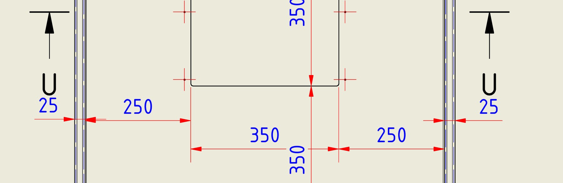

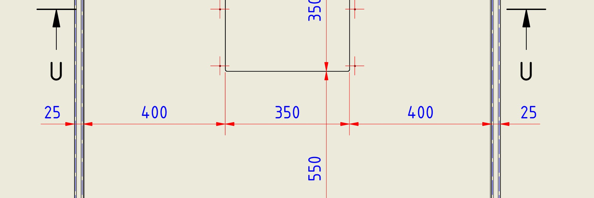

ich habe einige per Excel parametergesteuerter Bauteile. Leider verschiebt sich die Zeichnungsbemaßung bei Parameteränderung jedes mal. Ich habe mittlerweile alles ausprobiert was mir so eingefallen ist aber leider nicht geschafft das Problem zu beheben.
Gibt es eine Möglichkeit das ganze zu verhindern? Ziel wäre es nicht jedes Mal die Zeichnung Prüfen und Korrigieren zu müssen.

In dem Fall könnte es helfen, eine Kettenbemaßung statt einzelner Maße zu erstellen. Wie groß ist der Standardversatz der Bemaßung im Bemaßungsstil eingestellt? Eventuell "korrigiert" Inventor bei Änderungen hier wieder auf den Mindestabstand?

Das hatte ich schon getestet. Da verschiebt sich die Bemaßung aber leider auch bei Parameteränderungen gegeneinander.
Bemaßung über eingeblendete Arbeitsebenen hat auch nicht das gewünschte Ergebnis gebracht.
Die verschiedenen Bemaßungsoptionen unter den Dokumenteneinstellungen konnten auch nichts ändern.

Mein Eindruck davon ist, dass die Bemaßungen zwar von diesem Abstand irgendwie eine Ahnung haben und dadurch ein störrisches Eigenleben entwickeln, sich bei Veränderungen aber einen Dreck darum scheren, und das betrifft sowohl idw-Ansichten (wo man das noch korrigieren kann) als auch ipt-Skizzen (wo solch verpfuschte Maße einfach nicht mehr zu retten sind).
Die Bemaßungen scheinen bei Veränderungen wohl irgendwelchen Erinnerungen an ihre vormalige Position zu folgen, nur haben diese, außer dass der Bezugspunkt derselbe bleibt, mit der Bauteil- bzw. Skizzengeometrie gar nichts zu tun. Sie scheinen sich eher an ihrer absoluten Lage in der Skizzen- oder Blattebene zu orientieren. Erfolgen z. B. Änderungen der Skizzengröße oder Skizzenlage oder des Ansichtsmaßstabs, verschieben und verzerren sich die Maße und auch deren interne Abstände oft dermaßen krass, dass es einfacher ist, die ganze Bemaßung neu zu machen - mit allen unliebsamen Folgen, die das dann hat.
Das ist leider so, und zwar schon lange, und es wird wohl leider auch noch lange so bleiben, weil Weiterentwicklung nur an spektakulären Stellen erfolgt, die von Leuten wichtig gefunden werden, die selber gar nicht mit Inventor arbeiten, geschweige denn ipt-Skizzen oder idw-Ansichten bemaßen.

Schade, dass Inventor dass wohl nicht besser kann.
Mittlerweile bin ich zumindest so weit, dass die erste Kante die ich bei der Maßerstellung anklicke wohl den Abstand bei Änderungen definiert. Das löst das ganze zwar nicht 100% aber die meisten Maße bleiben dann in einer Linie. Kommt halt darauf an wie Komplex die Modelle sind. Ich denke da habe ich hier gerade noch so Glück gehabt.
