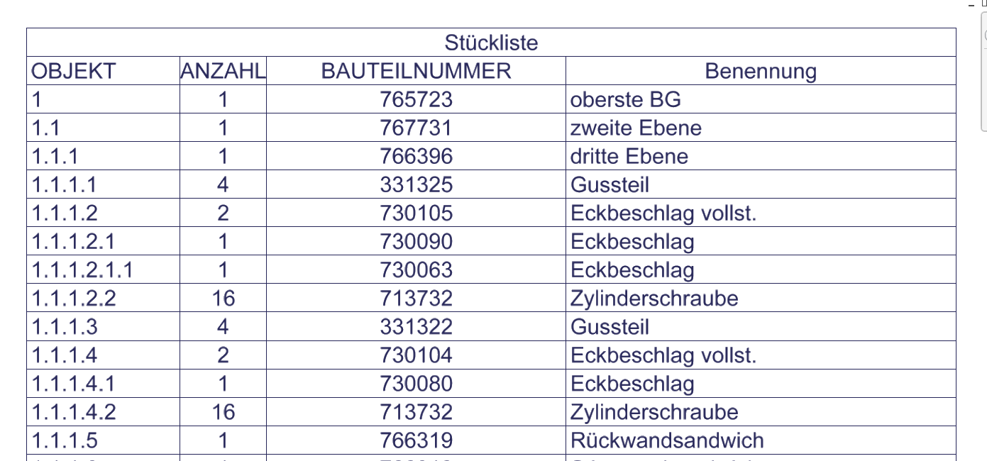

Hallo WBF
In der Bauteilliste/Stückliste gibt es ja die Möglichkeit die Unterbaugruppen mit aufzulisten 1→1.1→1.1.1 usw..., Allerdings bräuchten wir diese Darstellung mit den "originalen" Positionen der Unterbaugruppe wie sie in unserem PDM eine eigene "Nummerierung" erfahren, und diese Nummerierung wäre perfekt wenn sie von Inventor übernommen werden könnte...Hat da irgendjemand zufällig eine Lösung oder Möglichkeit unserer Stückliste das beizubringen

Moin
Lies deinen Beitrag bitte mal selbst und versuche den zweiten Satz zu verstehen. Mir ist es nicht gelungen.
Keiner von uns kennt euer PDM bzw. dessen Nummerierungsschema. Wir wissen also nicht wie dieses aussieht und wir verstehen nicht warum dieses die Positionsnummern der Unterbaugruppe benötigt. Was zeigt der Screenshot? Die normale Nummerierung von Inventor oder das Ziel? Wie sieht denn die Zielnummerierung aus?
Grundsätzlich wäre es möglich die Positionsnummern der Stückliste zu überschreiben. Entweder von Hand oder mit Makro. Das wäre aber statisch, sprich muss bei jeder Änderung geprüft/aktualisiert werden. Da steckt schon ein enormes Katastrophenpotential drin.
Die Überschreibungen werden nur in der jeweiligen Baugruppe gespeichert. Sprich, in einer Unterbaugruppe sieht man davon nichts. Verbaut man die "überschriebene" Baugruppe in eine andere Baugruppe sieht man davon nichts.

Moin
Nö, so ein Wunderwuzziknopf ist mir auch nicht bekannt. Für Autodesk ist die Positionsnummer eben genau das was sie sein soll; eine fortlaufende Nummerierung der jeweiligen Stückliste.
Ich denke mit entsprechendem Aufwand könnte man schon ein abweichendes Nummerierungsschema per API drüber stülpen. Die richtigen Stolpersteine und Stops würden sich vermutlich erst in der Umsetzung zeigen.
Man könnte natürlich einfach mal ein vorhandenes Projekt als Testkopie händisch so überschreiben und schauen wie weit man damit kommt. Funktioniert es grundsätzlich, kann man Automatisierungsmöglichkeiten prüfen. Ist beides gegeben, holt man sich ein Angebot zur Umsetzung. Danach ist es eine unternehmerische Entscheidung ob ja oder nein.

Hi Leute,
ich vermute, dass das Anliegen hier noch nicht ganz verstanden wurde.
In dieser Art habe ich es verstanden und ehrlich - mir ist das Verhalten von Inventor an dieser Stelle auch schon ordentlich auf den Wecker gegangen:
Ich habe eine unterste Baugruppe - sagen wir 3 Teile mit Nummerierung in der Stückliste
#1 - Teil 1
#2 - Teil 2
#3 - Teil 3
Diese Baugruppe wird jetzt verbaut. In der Oberbaugruppe möchte ich die Strukturbaugruppe sehen. Dort steht jetzt möglicherweise:
1.1 - Teil 3
1.2 - Teil 2
1.3 - Teil 1
Die Absicht ist jetzt, die mühsam sortierte und nummerierte Anordnung in der untersten Baugruppe nach oben durchzureichen, damit dort steht:
1.1 - Teil 1
1.2 - Teil 2
1.3 - Teil 3
Und wenn man dann weiter denkt - man hätte jetzt Schachtelungstiefen von 8 oder 10 Ebenen (was vorkommt) und in jeder Ebene mehr als diese drei Teile und dann auch noch Strukturstücklisten von irgendeiner Zwischenebene, dann fällt schon auf, dass in der heutigen Inventorfunktionalität die Sortierung und damit die Nummerierung nicht konsistent ist. Was man ja am liebsten hätte, ist, dass man einfach aus dem Ausdruck der obersten Strukturstückliste einen Abschnitt herausschneiden würde, dort das gleiche steht, als wenn man die Stückliste der betreffenden Unterbaugruppe direkt aus der Unterbaugruppe extrahieren würde. Und das ist mitnichten der Fall.
Und - Es kann mir keiner sagen, dass das nicht von der Programmierung her realisierbar wäre. Es fehlt halt nur der "Ars*htritt".
