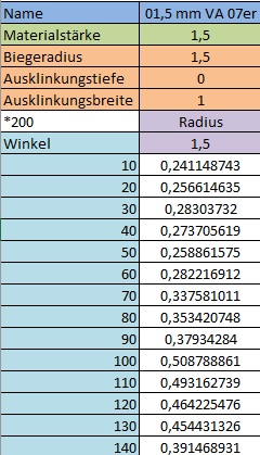

Wir lassen uns seit kurzer Zeit Blechteile von einem örtlichen Zulieferer fertigen. Dieser hat mir nun den Gagetable.xls aus Solidedge exportiert damit die Abwicklungen die ich produziere gleich für deren Maschinen passen. Leider habe ich nach viel Internet Recherche immernoch keinen Weg gefunden wie ich diesen in Inventor nutzen, bzw. so umstellen kann dass dieser nutzbar wird. So wie ich das hier versucht habe komme ich jedenfalls auf ganz andere Werte in der Abwicklung.
Hat da ggf. jemand Erfahrung und kann etwas Licht ins dunkle bringen?

Das funktioniert aber doch nur mit eigens für Inventor erstellten/formatierten Biegetabellen? Wenn ich aus der Solidedge Gagetable.xls eine Textdatei mache um diese in Inventor einzulesen bekomme ich jedenfalls eine Fehlermeldung.

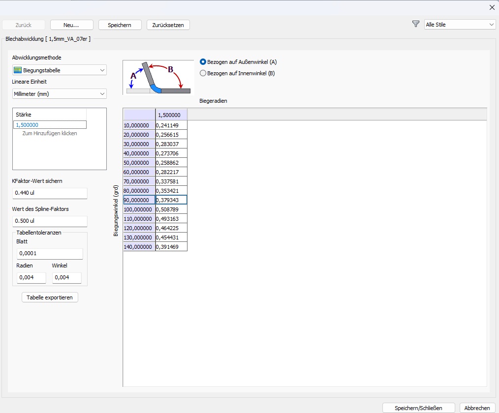

Ich habe irgendwie das Gefühl, dass Inventor mit einer anderen Art Biegeausgleich arbeitet. Ich bekomme die übernommene Tabelle so zum laufen habe dann aber fast 5mm Abweichung bei einem Teil mit zwei 90° Biegungen. Das passt leider mit der Beispiel Abwicklung die ich mitgeliefert bekommen habe so gar nicht zusammen.

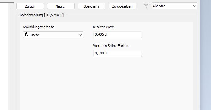

Stell mal im Normeneditor für t=1,5 Die Abwicklungsmethode auf Linear.
Den KFaktor-Wert auf 0,405 ul. Normalerwise brauchst du keine Tabelle.
Da die anderen Winkel dan interpoliert werden.
Fal es dann funktioniert, und die Abwicklungen passen, musst Du für die anderen Blechdicken den richtigen KFaktor ermitteln.
Heist solange probieren bis die Abwickelmaße zum entsprechenden Verkürzungswert passen.

Danke für euren Input!
Ein Autodesk Spezialist konnte da leider auch kein Licht ins Dunkle bringen.
Wir haben uns jetzt darauf geeinigt, dass ich mich an Musterabwicklungen für die verschiedenen Blechtarten und Stärken mit dem K-Faktor anarbeite und die Solidedge Gagetables erstmal vergesse.
