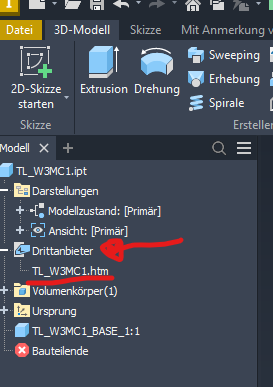

mir ist schon vor längerer Zeit aufgefallen, dass bei manchen STEP-Dateien zusätzliche Angaben von „Drittanbietern“ vorhanden sind.
Wenn man diese öffnet, ist häufig eine HTM-Seite hinterlegt, die weitere Informationen zum Bauteil enthält.
Jetzt stellen sich mir dazu ein paar Fragen:
* Wie kann man solche Informationen selbst erstellen und in eine IPT-Datei bzw. STEP Datei integrieren, wenn sie nicht vorhanden sind?
* Ist es auch möglich, statt einer HTM-Seite z. B. eine TXT-Datei zu hinterlegen?
* WIe kann man die Daten darin bearbeiten?
* Und wie bzw. wo speichert Autodesk Inventor diese Daten eigentlich?
** Wird die Datei erst beim Anklicken generiert?
** Oder ist das eine „echte“ Datei, die zusammen mit der IPT/STEP irgendwo auf dem Rechner bzw. Server liegt?

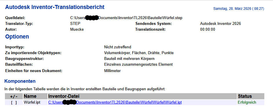

das ist der eingebettete Translationsbericht von Inventor
die Verbindung kannst du dir in Extras/Verknüpfungen ansehen
zum Öffnen (im htlm-Browser) wird eine Kopie nach C:\Users\xyz\AppData\Local\Temp kopiert

Das ist der Translationsbericht.
Im Headerbereich einer Step gibt es einen File_description Block, der Beschreibungstext aufnehmen kann. Der wird beim Export aus Inventor mW aus dem iProp Beschreibung befüllt. Vermutlich meinst du das.
STEP ist Klartext. Du kannst die Datei mit dem Windows Editor (oder meinetwegen auch Word) öffnen und lesen, ergänzen, löschen und ändern. Theoretisch kann man auch die Modelldaten umschreiben, aber das ist recht umständlich auf die Art.
Der STEP Standard sieht meines Wissens nicht das Einbetten von Text- oder gar HTML-Dateien vor.

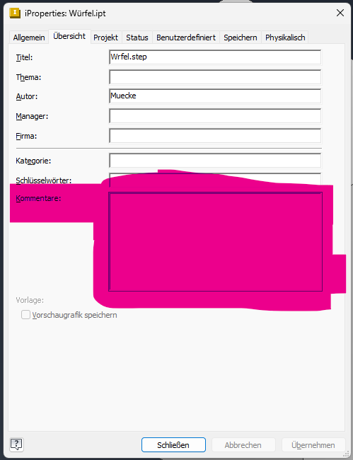

@rkauskh
Was meinst du mit "iProp Beschreibung" ich habe das Feld (Bild) Kommentare gefunden, doch das wird leider aus der IPT nicht mit in die STEP übernommen :-(
die angehängte STEP da habe ich manuell über den Editor die Zeile
/* Bemerkung */ 'Das ist meine Bemerkung. Ich bin gespannt, ob sie auftaucht.',
eingefügt doch die wird dann unter
iProperties => Projekt => Bevollmächtigter
ausgegeben.

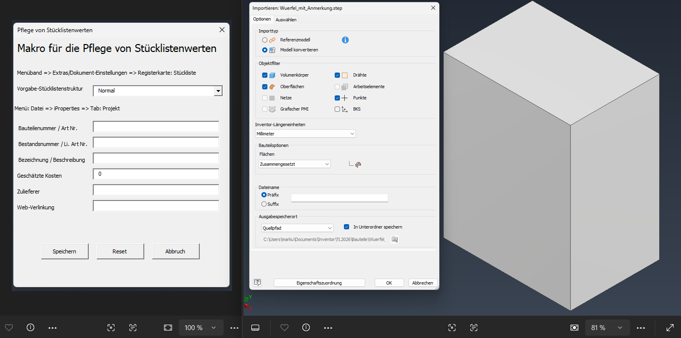

Ich tausche sehr oft noch Teile von verschiedenen Lieferanten aus, die teilweise leicht unterschiedlich sind. Um hier den Überblick zu behalten, führe ich die Daten bei mir, mit einem kleinen Makro geht das schneller und einfacher. (Bild)

Das Klingt Interesant:
Die Daten konnte ich in meine IPT (2016) einfügen, das sieht gut aus. Ich habe dann einen Export zu STEP 242 erstellt. Beim Import (Öffnen) kann ich jedoch das Feld „Grafische PMI” nicht anklicken. Entweder wurden die Daten nicht exportiert und sind daher nicht verfügbar und nicht auswählbar, oder es liegt an meinen Import-Einstellungen. :-(
Gruß Mücke
[EDIT] Ich habe gerade gesehen, dass es an meinem Makro liegt, dass das „Grafische PMI” nicht mit exportiert wird. Da muss ich noch einmal nacharbeiten und schauen, ob ich es einbauen kann. Das wäre sehr gut für mich und würde mein Problem lösen.
