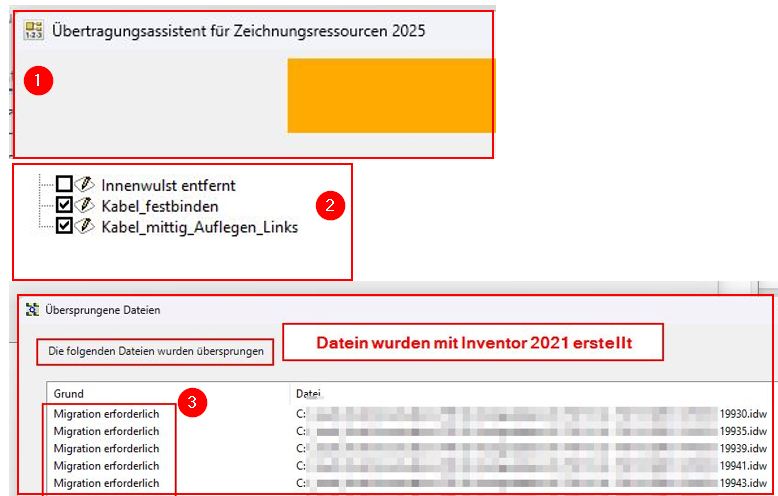

Hallo Zusammen,
beim Übertragen der Symbole habe ich ein kleines Problem.
Die Erstellen Dateien sind mit Inventor 2021 erstellt,  momentan arbeite ich mit IV2025.
Ich habe mehrere neue Skizzensymbole erstellt, und wollte die direkt in die alten Zeichnungen einfügen, und manuell einpflegen.
Da hat der mir folgende Fehlermeldung gegeben. (Migration erforderlich).
Ich habe die Symbole in die Symbolbibl. gespeichert, und füge diese manuell ein.
Wir geht das mit der Migration.

entweder alle Zeichnungen mit der neuen Version öffnen und abspeichern.
Oder alle in einem Rutsch mit der Aufgabenplanung.
https://help.autodesk.com/view/INVNTOR/2025/DEU/?guid=GUID-873B3D0D-E1D7-4CF3-BFC3-1956B43389F2
