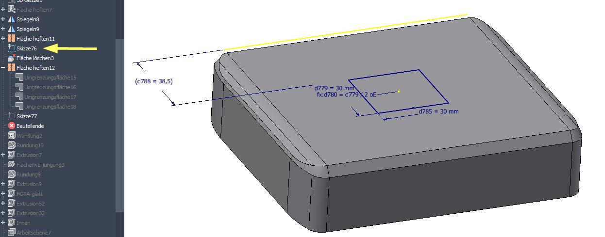

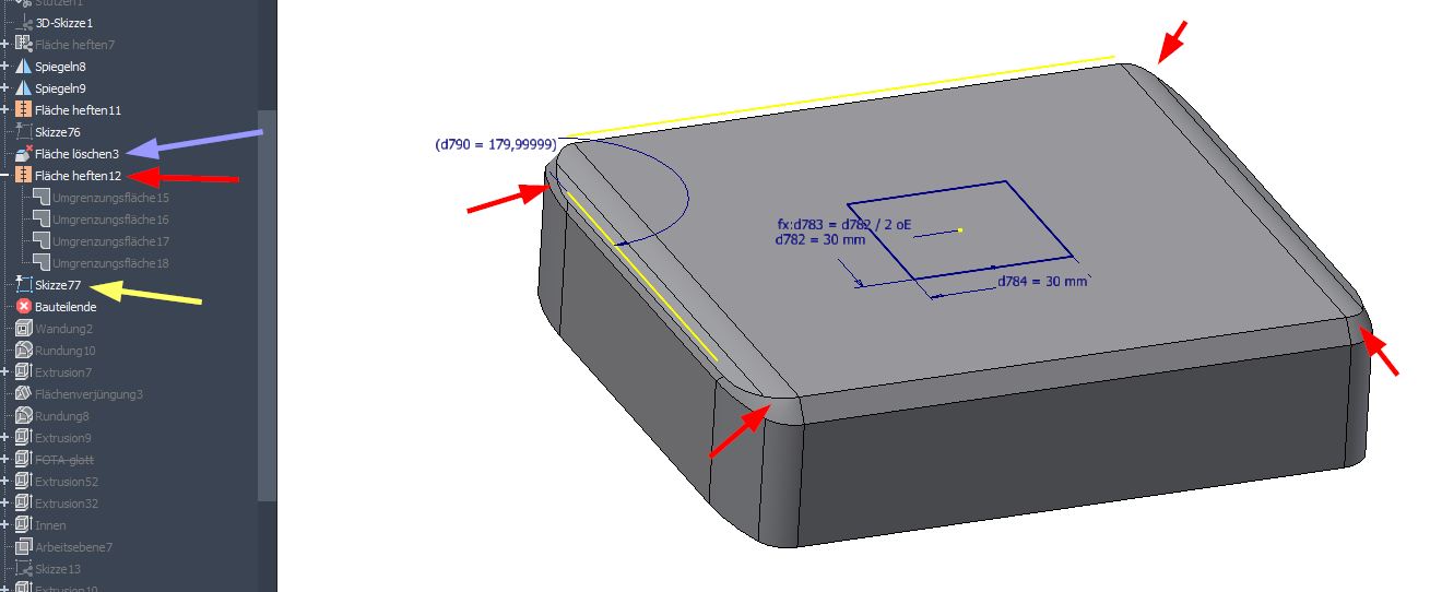

Guten Morgen, bei mir tritt folgendes Problem auf.
Ich habe ein Solid.
Ich erstelle auf der Oberseite eine Skizze. Abstandsmaß (38,5) kann angezogen werden.
Dann lösche ich Flächen in den Ecken und
hefte die Fläche wieder mit Umgrenzungsflächen zum Solid.
Dann erstelle ich auf der indentischen Oberseite wieder eine Skizze und plötzlich lässt sich das Abstandsmaß (38,5) nicht mehr anziehen, sondern wird zu einem Winkel (179,99999).
Was kann hier der Fehler sein?
Wird die Skizze verdreht orientiert?
Sorgt das Heften für Probleme?
Vielen Dank für eure Hilfe. Carsten.

der Abstand war d788
der Winkel ist ein (neues )getriebenes Maß d790
d788 ist im zweiten Screenshot nicht zu sehen
Ich optimiere Skepsis ...

das ist korrekt, es handelt sich um eine neue Skizze. Warum wird nach Fläche löschen und Fläche heften auf der gleichen Skizierbene plötzlich die Erzeugung eines Abstandmaßes zu einem Winkelmaß. Bezug ist in beiden Skizzen die gleiche Körperkante.

Original erstellt von BoplaCDE:
weil zwischen den beiden Linien ein Winkel ist
da geht dann Abstand nur von Linie zu Punkt

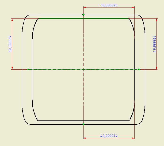

Ist der Solid an den Außenseiten rechtwinklig bzw. hast du mal die Winkel der Außenkanten der oberen Fläche geprüft? Sind das 90° oder ist das ein Parallelogramm/Trapez?  Ruhig mal alle Nachkommastellen anzeigen lassen, die Unschärfe könnte weit hinten liegen.
Es könnte schon sein, dass die neue Skizze zwar auf der Fläche aber minimal verdreht angelegt wird. Entweder mit RMT auf die Skizze im Browser und Skizzenkoordinatensystem bearbeiten oder erst ein Userkoordinatensystem anlegen und entlang der gewünschten Körperkante ausrichten und auf dessen Ursprungsebene die neue Skizze legen. Oder im skizzierten Rechteck horizontal/vertikal Abhängigkeiten löschen und parallel Abhängigkeit zur Außenkante einfügen. Dann sollte es auch korrekt zur Kante ausgerichtet werden.

uns ist dieses Problem erst bei der Erstellung von Zeichnungen aufgefallen. Ich habe einen neuen Screenshot hochgeladen. Darauf sind vier Maße zu sehen. Erzeugt wurden diese über Mittelinie/Körperkante. Links abgelegt ist der Wert größer als rechts abgelegt. Das spricht für einen Winkel und nicht für einen Abstand. Wir reduzieren die Kommastellen und können somit den Fehler kaschieren.
Es wäre aber halt schon interessant, wo die Ursache für dieses Problem liegt.

Ich kann die ipt nicht herunter laden. Entweder ist da bei Upload was schief gegangen oder mein Browser mag mich nicht mehr. Laut deinen Maßen ist die obere Fläche ein Parallelogramm. Könnte sein, dass der Grundkörper schon kein Quader ist. Könnte sein, dass die Verrundungen sich verjüngen. Könnte aber auch sein, dass die obere Fläche nicht rechtwinklig zu den Seitenflächen ist.
