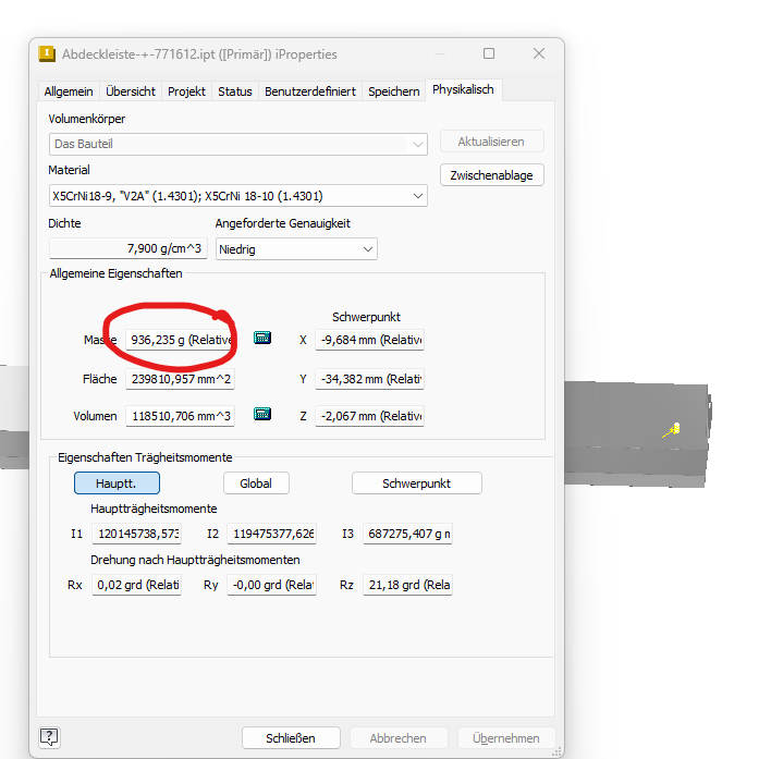

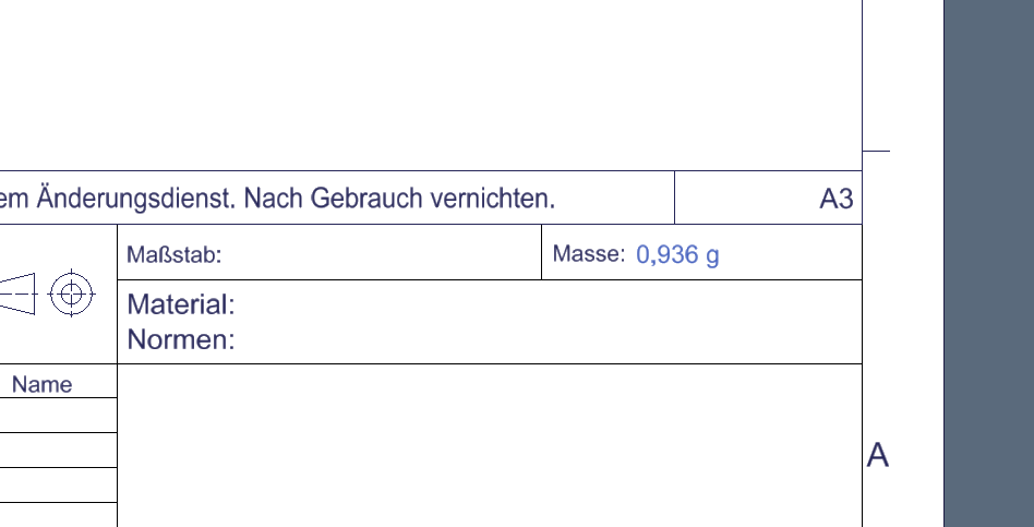

hallo WBF
wir haben seit heut ein Phänomen dass die Gewichte auf der Zeichnung nicht mit dem Modell übereinstimmen , das Gewicht reduziert sich um den Faktor 1000 .. das Blechteil hat ein Realgewicht von 936 Gramm ...auf der Zeichnung sind es dann nur noch 0,936 Gramm ???
hat es da irgendwo ein Häckchen verballert ?ist das euch auch schon passiert .. wäre zwar top " Stahlbau in "Leichtbau" zu verwandeln aber "not se yellow from se Egg"

hallo Manfred
leider nein ,ich hab nur die Einheiten in der Dokumenteinstellung  durchgetestet ob es daran liegen könnte von Kg auf Gramm und sogar auf lb, Screenshots halt bei der Grammanzeige gemacht ......vielleicht ist nur ein schlechter Strom in der Leitung und morgen gehts vielleicht wieder , ist allerdings bei allen Systemen bei uns und erst seit heute Morgen

hallo Roland
hab heute Morgen ein paar Tests gemacht und die DIVA ist *UNSCHULDIG"
der Gewichtsdialog passt solange bis ich das Modell in unser PDM speichere ,dort geschieht ein "geteilt durch 1.000" beim Gewicht bzw bei dem Eintrag  <Masse/P3> die Zeichnung erfährt dann eine "Masse Aktualisierung" und wir sind im Ultraleichtbau......
trozdem Danke für die kleine seelische Unterstützung
