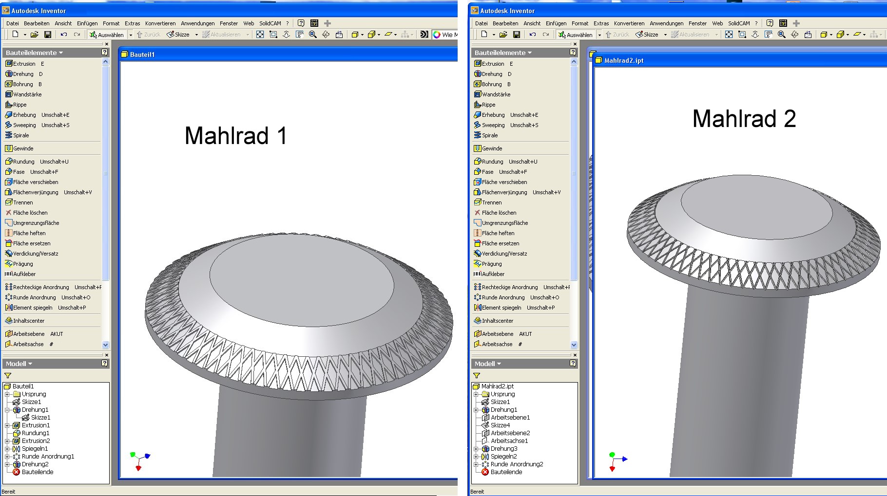

wie bekommt man denn die Profilierung auf die Kegelfläche?
Ist aus einer Aufgabenstellung techn. Produktdesigner aus 2023.

sieht mir nach nem klassischen Rändel aus...
https://de.wikipedia.org/wiki/R%C3%A4ndeln
und IMHO sollte da eine Angabe nach Norm für den Fertiger reichen ausser es soll in 3d gedruckt werden.
Grafisch:
https://inventorfaq.blogspot.com/2009/08/randel-auf-einen-zylinder-aufbringen.html
Auf der Zeichnung
z.B.
https://www.imscs.com/sites/default/files/2023-05/rl-cs-012a-raendelanweisung.pdf
MfG MacFly

wird eine (betagte) Aufgabe sein, das soll als reine Fingerübung alles reinmodelliert werden
der Rändel ist ein Prägen einer Raute auf die schräge Arbeitsebene mit anschließender zentrierten Anordnung und der Einstich viele Radien
all das wird allerdings im täglichen Leben nie und nimmer ausmodelliert
der Einstich ist ein Führungslinientext und der Rändel eine Textur ...

Besten Dank, das beantwortet die Frage perfekt. Habe dann "Prägen" statt Extrusion genommen, dann wird der Auftrag zur Fläche gleichmäßig. Ansonsten perfekte Antwort!

Hab‘s auch mal probiert, nur so aus Interessse. Die anderen Lösungen im Thema kann ich mir nicht ansehen, da im Job mein Win11 neuerdings die Dateidownloads nicht mehr kann. Ich kann man mir zwar das Symbol herunterladen, aber nicht die Datei.
In der Fertigung kann einem sowas wie die Aufgabenstellung jederzeit passieren. Und nicht selten lassen die Konstrukteure das Ausmodellieren weg, das muß man dann selber machen.
Die Aufgabenstellung läßt offen, ob die Profilierung nun erhaben sein soll oder in die Tiefe gehen kann. Zudem ist die Dicke nicht toleriert und vor allem nicht, ob die über die ganze Profillänge konstant sein muß. Sowas kann man ausnutzen.
Anbei zwei Modelliervorschläge, gemacht mit einem nicht ganz neuen Inventor auf einem ebenso nicht fabrikneuen Dell Precision 490 mit 64GB Speicher, die XP aber nicht zur Gänze zu nutzen vermag. Einfach nur ein wenig Nostalgie.
Im ersten Beispiel ist die Profilierung erhaben ausgeführt. Das würde man in der Praxis mit Kordeln machen, also ein Rad mit Gegenprofi und Druck dran abwälzen. Alternativ, wenn es nur um ein Teil geht, auch erodieren mit vierter Achse. Und – für größere Serien – ist denkbar, daß man Metallstaub sintert, d. h. Staub in die Gegenform, ordentlich drücken und dann backen.
Die zweite Methode ist in der Fertigung wohl schneller als Inventor das rechnen kann. Hier schneiden wir das Profil in die Tiefe. Da nirgends steht, daß die Profillinien gerade sein müssen und über das Profil in der Tiefe aufs letzte Tausendstel gleich sein müssen, machen wir sie leicht bogenförmig. Und benutzen ein rotierendes, stirnseitig auf einer Messerscheibe angebrachtes Schlagmesser.
Das Schlagmesser habe ich hier mal auf einer rund 120mm großen Scheibe montiert, die können wir also mit Auswuchtung problemlos mit 3000U/min laufen lassen. Die Profilierung hat 70 Einkerbungen, das Werkstück rotiert also mit exakt 3000/70 U/min, mit jeder Umdrehung des Schlagmessers schneidet dies also eine der Kerben. Wichtig ist der exakte Synchronlauf. Da reicht ein Schnitt bei den Tiefen und Breiten. Nun können wir noch die Drehrichtungen so einrichten, daß sich der Radius des Schlagmesserflugkreises nicht als Verstärkung der Ausbauchung des Bogens auswirkt, sondern dagegen läuft. Das Ganze ist also für Werkstück und Schlagmesserscheibe in kontinuierlicher Vorgang, ähnlich dem Wälzfräsen.
Ist die eine Seite fertig, schwenken wir das Schlagmesser mitsamt Scheibe für die andere Seite. Für jede Seite des Musters braucht die Maschine etwa 1.5 Sekunden. Plus Schwenken ca. 5 Sekunden. Das heisst, das Muster ist in gut 10 Sekunden drin. Wichtig ist eben nur, daß die Maschine Werkstück und Werkzeug synchron drehen kann, das ging beim Mehrkantschlagen (z. B. Fünfkantschrauben) aber vor 100 Jahren schon.
Es kommt halt auch drauf an, ob man nur eins oder zehn macht oder zigtausende. Und woraus.

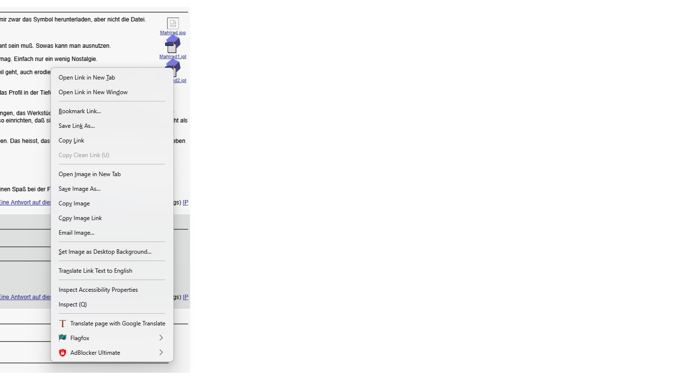

Mike Glotzkowsky hat sich wohl inzwischen entschlossen, eigene Wege zu gehen, muß jeder für sich entscheiden.
Im inzwischen gelöschten letzten Beitrag wurde ich drauf hingewiesen, man solle sich an einen IT-ler wenden.
Anbei, wie das bei mir im Job unter Win11 aussieht. Daß alles in englisch ist, liegt am externen CAD-Betreuer. Erfreut bin ich darüber nicht. Und wenn ich was aufkriege, dann mit der ersten Option.
Das ist so seit dem letzten Win11-Update.
Natürlich habe ich die IT-ler angesprochen, aber null Reaktion. Theoretisch bräuchte ich die auch nicht, weil ich selbst über 250 Workstations habe, mit den Tücken der Rechnereinrichtung also doch teilweise vertraut bin. Win11 habe ich nur drei Rechner und mehr werden es wahrscheinlich nicht.

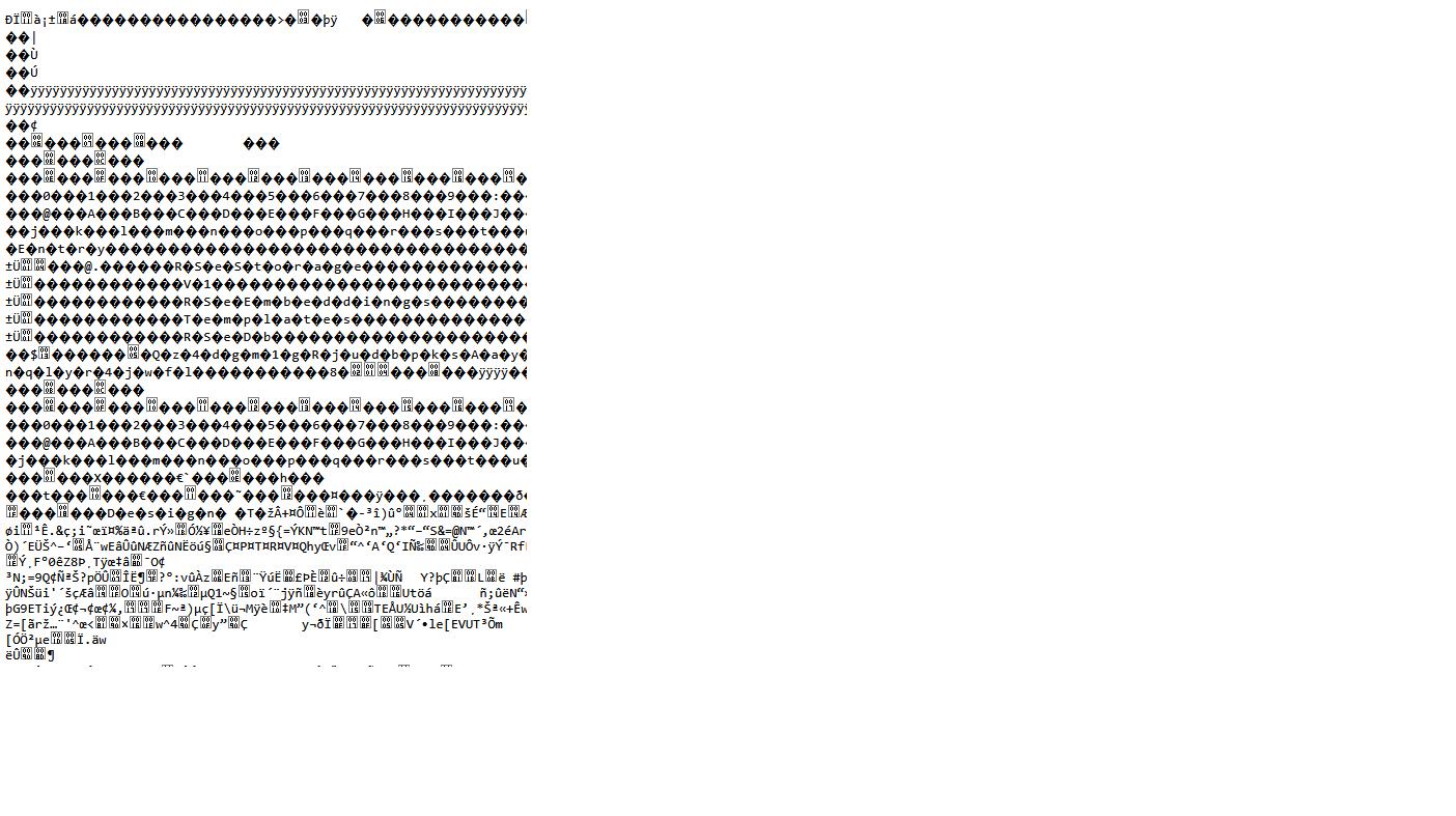

Hallo Murphy
"Save image as.." ist doch vorhanden.
Dann schau mal, ob du in irgend einem Verzeichnis Schreibrechte hast.
Die Sonderzeichen in deinem 2. Bild kommen nur, wenn du eine CAD-Datei direkt im Browser öffnen möchtest.

Danke.
"Save Image as" sichert mir das Symbol, das man auf CAD.DE neben dem Beitrag sieht, aber nicht die dahinter stehende Datei. Die wiederum würde "Save target as" oder so ähnlich speichern.
Der Browser ist Firefox, den hab ich zuhause unter Linux auch und da klappt es, denn da gibt es das "Ziel speichern unter".

Dann nimm den obersten Eintrag.
Wenn die Datei mit Sonderzeichen offen ist, dann geh auf "Datei" und dann auf "Seite speichern unter"

Oh ich hab zu weit unten geschaut.
Weiter oben steht ja " save link as.."
Das müßte doch funktionieren.

Funktioniert!
Vielen Dank.
