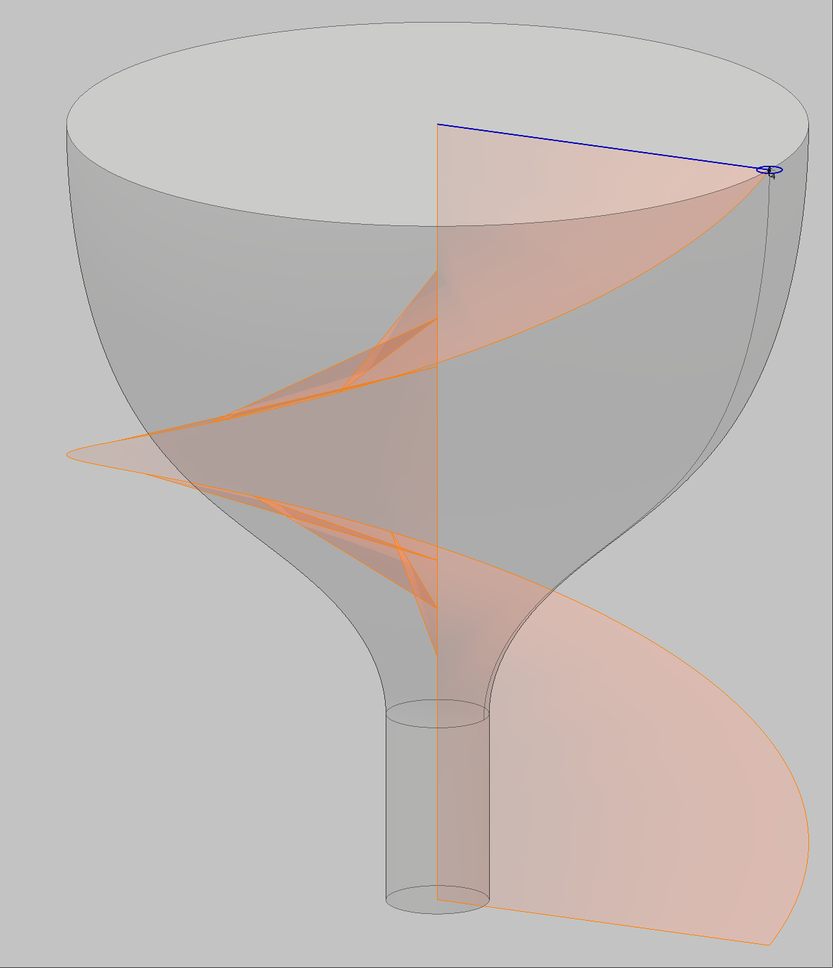

Moin!
Skizze unten brauchst Du nicht.
Erzeuge mit der Funktion Spirale aus einer radialen Linie in der Skizze oben und der y-Achse eine Schraubenfläche mit der gewünschten Höhe und dem gewünschten Drehwinkel.
In der 3D-Skizze kannst Du dann einfach die Schraubenfläche mit dem Grundkörper schneiden. Die tatsächliche Steigung des Pfades ist dann zwar innen/unten anders als außen/oben, aber das ist in dem Beispiel nicht anders; das scheint ganz genauso entstanden zu sein.
Roland

Kennst Du die Funktion "Spirale"?

Hier mal ein Bild, zur Verdeutlichung mit 360° Windungswinkel.

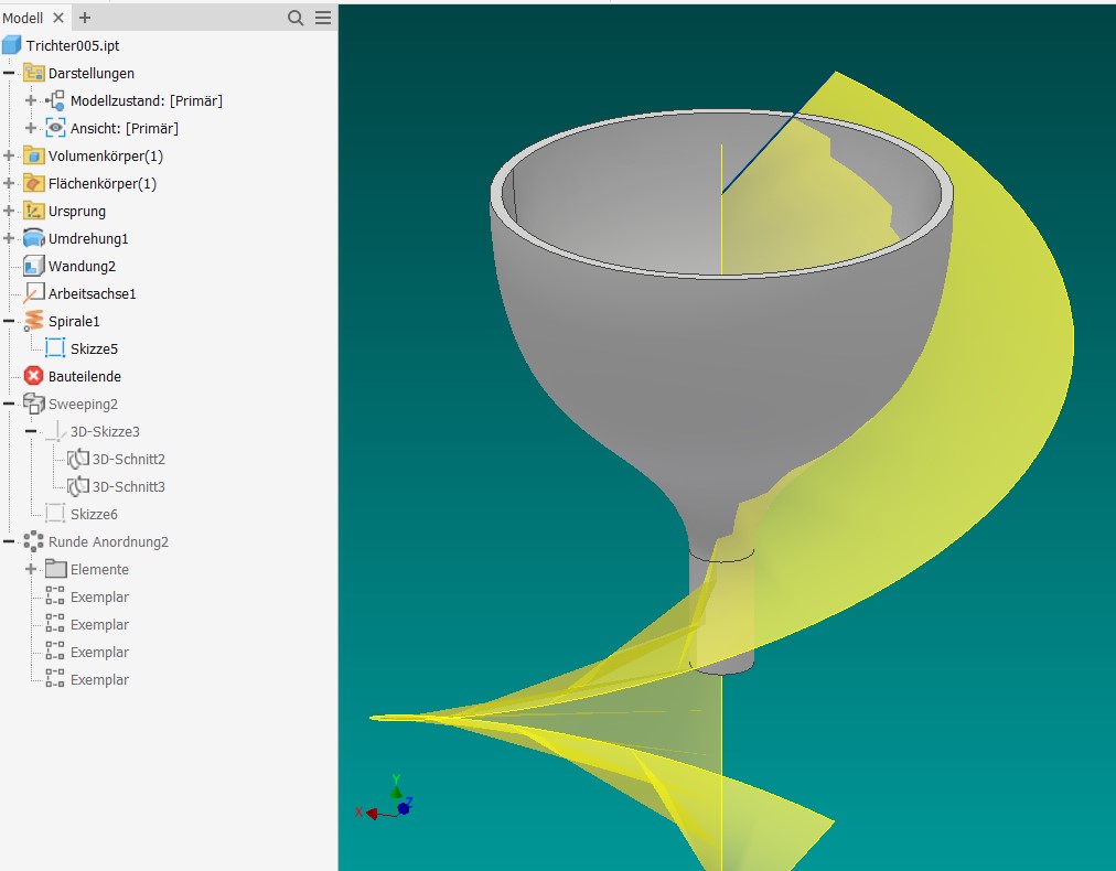

Ich würde das wie im Anhang machen.
Erst mal die Wandung einstellen.
Dann eine Spirale mit nur einer Linie.
Ergibt eine Fläche.
Die 3D Skizze brauchtst du, um die Spirale mit der Oberfläche schneiden zu lassen.
An der Oberfläche noch eine Skizze für ein sweeping.
Die Form kannst du frei wählen.
Das rund anordnen ist dann trivial.
Roger

erstellt am: 27. Feb. 2026 20:15    Editieren oder löschen Sie diesen Beitrag!  <-- editieren / zitieren -->   Antwort mit Zitat in Fett Antwort mit kursivem Zitat    Unities abgeben: 1 Unity (wenig hilfreich, aber dennoch)2 Unities3 Unities4 Unities5 Unities6 Unities7 Unities8 Unities9 Unities10 Unities
Hallo Mike
Bilder sind eben besser als tausend Worte.
Beim sweeping kann die Skizze auch schräg zur Sweepinglinie stehen.
Hatte bei mir die obere Fläche genutzt.
Die etwas verzerrte Geometrie spielt hier ja keine große Rolle.
Hast dann gleich einen sauberen Abschluss.

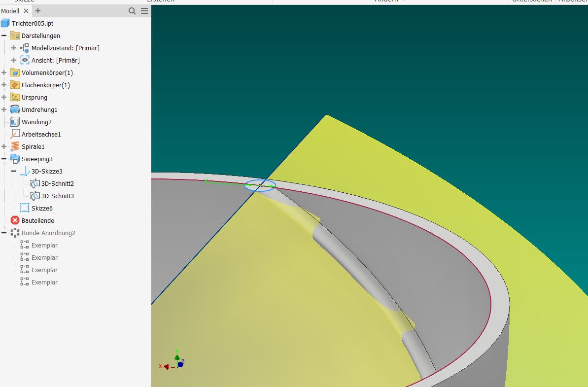

Hallo Mike
Warum bremst du die Flüssigkeit am Auslauf wieder ab, indem du diese Strecke mit geraden Schikanen versiehst?
Ich würde die Spirale auch da unten verwenden.
Dann sind Hinterschnitte schlecht sauber zu bekommen.
Der Hygiene wegen würde ich den Abschuss oben nicht so breit machen.
Schnitz lieber was weg und verrunde das.
Roger

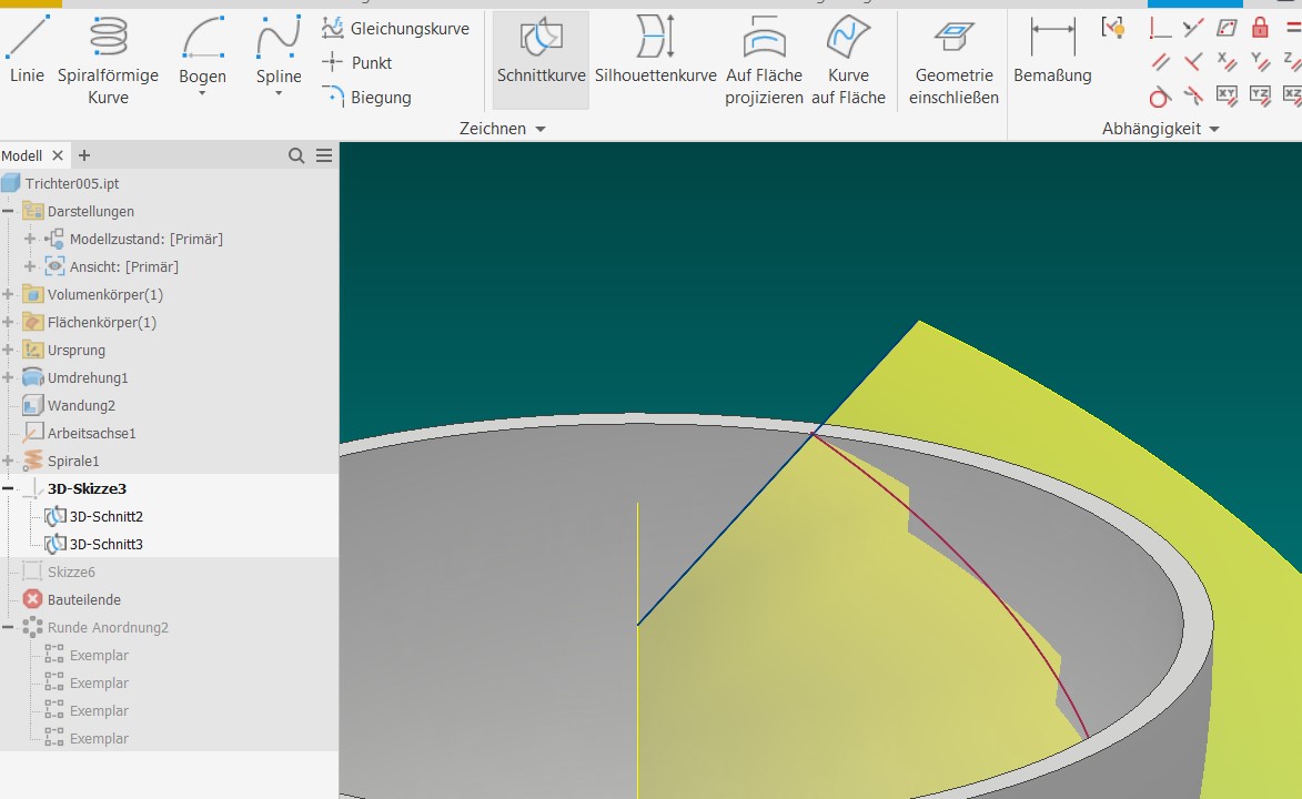

Hallo Mike
Wiso machst du beim Sweeping ein neues Teil?
Die Musterung funktioniert auch innerhalb eines Bauteils, indem du im Browser die entsprechenden Features auswählst.
Wenn du aussen einen Einschnitt haben möchtest, so mach doch gleich nochmal daneben ein sweeping, allerdings mit differenz.
Dazu kannst du die bisherige Sweepinglinie aus der 3D-Skizze verwenden, oder noch mal eine 3D-Skizze erstellen, wo du die Außenflächen mit der Spirale schneidest.
Wird hier aber keinen großen Unterschied machen.
Und wie gesagt, du kannst die Skizze für das sweeping auch auf der Oberfläche oben machen. Dann hast du gleich einen sauberen Abschluss.
