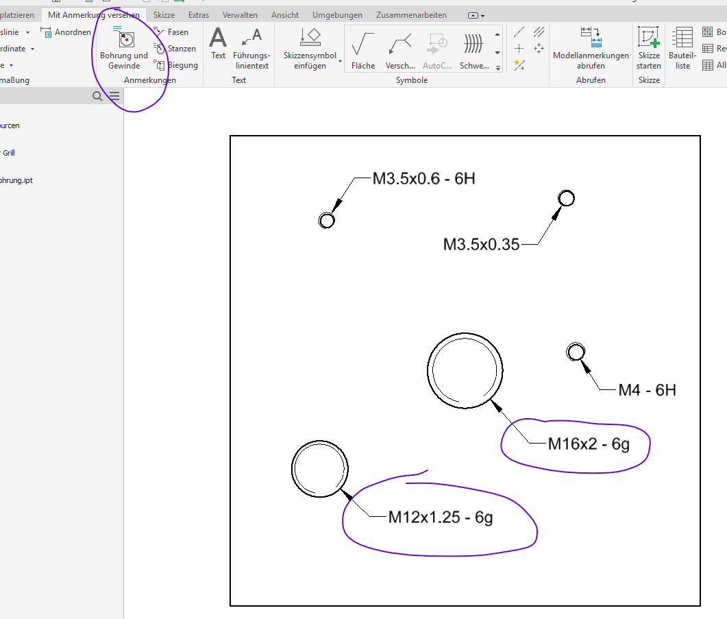

Den Dialog bekommst du über --> Mit Anmerkungen versehen --> Bohrung und Gewinde
Ich hab's mal schnell probiert: Bei Aussengewinde kannst du auch über diesen Dialog "bemassen", sieht dann so aus (M14 / M16 Gewinde). Ich habe aber die thread.xlsx für Aussengewinde nicht modifiziert
Wie hast Du das M4 - 6H hinbekommen?

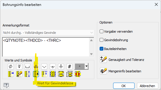

Wie hast Du das M4 - 6H hinbekommen? [/QUOTE]
Wie im 1. Beitrag dargestellt:
Wert für benutzerdefinierte Bezeichnung <THDCD> - und Wert für Gewindeklasse <THRC>

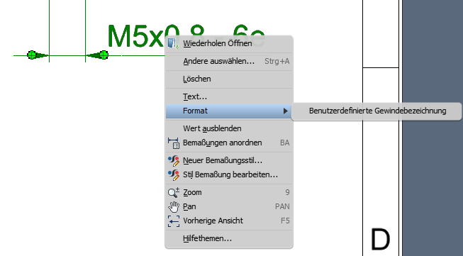

Bei Dir sind es Gewindebohrungen, oder?
Ich habe beim Außengewinde nur das Kontextmenü aus dem Screenshot

Bei den Aussengewinden kriege ich auch nur die Auswahl, die du zeigst
