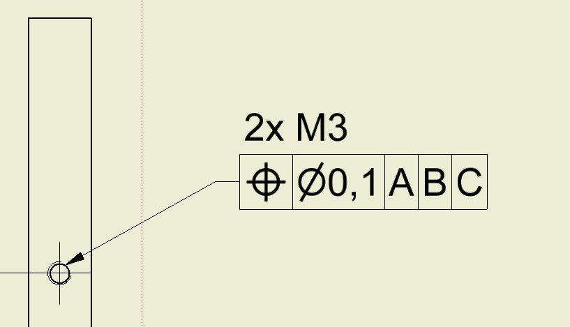

im Inventor 2024 möchte ich mein Maß über dem Toleranzrahmen platzieren. Die einzigen Lösungen die ich finde sind entweder das Maß zu setzen und den Toleranzrahmen drunter zu platzieren (dann geht aber der Hilfspfeil an die falsche Stelle) oder in den Anmerkungen vom Toleranzrahmen das Maß händisch einzutragen - dann ist das Maß aber nicht parametrisch.
Gibt es dafür eine saubere Lösung?
Denis

Hallo, die von Ihnen formulierte Anliegen ist auch für mich von Interesse.
Folgendes habe ich bei einer Recherche rausgefunden.
Das Gewinde oder die Bohrung als Note bezeichnen und zählen:
https://forums.autodesk.com/t5/inventor-programming-forum/api-get-quantity-of-holes-in-threadnote/td-p/8247307
Beim Gewinde muss die Steigung weg und dann in den oberen Code integriert werden. Nur M3 oder ähnlich.
Das ganze könnte dann in die Anmerkung des Toleranzrahmens
FeatureControlFrameObjekt "FeatureControlFrame.TopNotes() As String "
rein.
Die generelle Toleranz Position, Ebenheit etc. sowie der Wert der Toleranz muss dann im separaten iLogic Code gelöst werden.
Soweit meine Recherche hierzu. Ich teste weiter.
