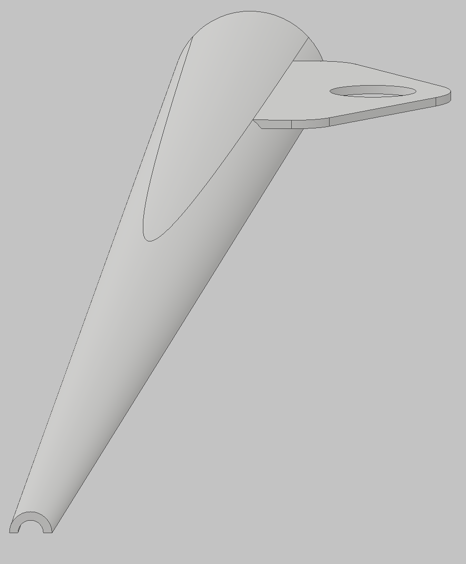

Nach etlichen Jahren CAD-Abstinenz sitz' ich wieder am PC, für ein privates Bastelprojekt.
Es geht um ein Blechteil, das ich manuell zusammendengeln möchte, und als Ausgangspunkt wäre eine korrekte Abwicklung ebendieses Teils sehr hilfreich.
Nun hab ich mit viel Mühe das Modell erstellt, in ein Blechteil konvertiert - aber die Abwicklung kommt nicht zustande.
Um inkonsistente Materialdicken auszuschließen hab ich am Modell alle Flächen bis auf eine zusammenhängende Innenfläche gelöscht und diese Fläche dann um die Blechstärke aufgedickt.
Blechabwicklung bringt trotzdem nix Sinnvolles zusammen.
IV-Version ist 2018, aber die allerneueste Version bringt auch nix Gscheiteres zustande.
Was mach ich, oder IV, falsch?

nur mal schnell was probiert mit dem platt machen in der Normalumgebung
da bekomme ich als Achsabstand in der Abwicklung 57,36 und 62mm je nachdem ob ich Innen oder Außen als Ausgangsfläche wähle
under inspection ...
PS: in Extrusion2 hats was ..
nach dem Reparieren gibts eine teilweise Abwicklung, die Ohren bleiben angewinkelt

Welchen Achsabstand?
Bei mir wickelts das in eine seltsame U-Form mit verdünnten Schenkeln ab.
mfg - Leo

bin schon beim echten Abwickeln
der Übergang der Ohren wird nicht als Biegung erkannt
to be continued ..
PS: der Radius wird als Biegung nicht akzeptiert, auch beim tlw. entfalten
dürfte mit dem konisch klemmen
beim platt machen sind 3,6mm Unterschied zwischen Innen- und Außenfläche ...

mit Aufdicken 0,5 gibts die Mittelfläche und die dann platt machen, siehe Anhang, Format 2020
warum sich die Diva deinen Radien widersetzt verstehe ich momentan nicht
bei eckig ließ sich auch keine Biegezone einfügen, muß IMHO mit dem Konus zu tun haben

Was mach ich...?
Falsch ist nur die Erwartung, dass das Teil abwickelbar wäre.
Der exzentrische Schnitt der ebenen "Ohren" mit dem Kegel ist keine Gerade, sondern - in der begrenzten Länge unmerklich - eine Hyperbel. Bei größerer Länge ist es besser zu erkennen (Bild).
In der Realität ist so eine nur wenig krumme Biegung natürlich trotzdem möglich. Um dafür eine Zuschnitt-Zeichnung zu erhalten, würde ich den Kegel allein entfalten und die Ohren mit einem Zuschlag (und kleinen Kerben zur Kennzeichnung) für die Biegung im ebenen Zustand dazu modellieren.

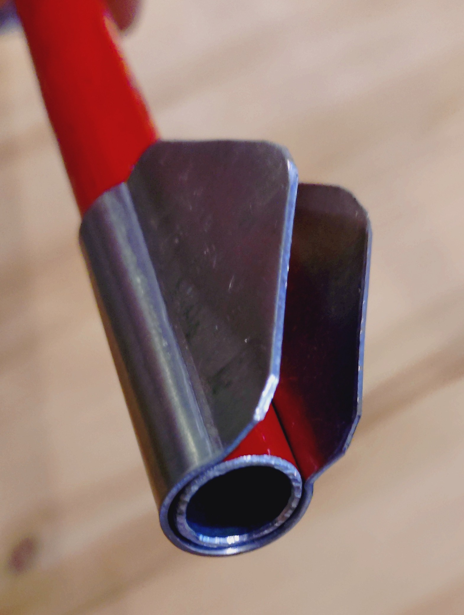

Hast Recht, Roland.
In der Praxis funktionierts gar nicht so schlecht:
Das Gute bei dem Teil ist u.A., dass es herrlich klemmt auf dem leicht konischen Rohr (und klemmen soll es auch).
mfg - Leo

Danke, schlaue Lösung!
Hab das Problem aber eh schon gelöst mithilfe von nightys Abwicklung und in der Praxis manuell hindengeln.
mfg - Leo
