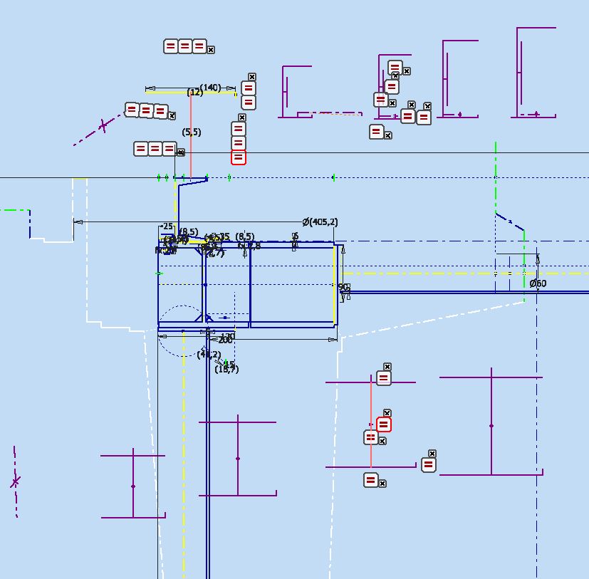

Mal ein Beispiel "von neulich".
In dem Ausschnitt ist eine kleine Stahlbaukonstruktion zu sehen.
Der obere Skizzenblock (die rot-blauen Linien) beinhaltet U-Träger nach DIN von 100 bis 300 mm Stegbreite.
Der untere Skizzenblock beinhaltet HEA-Träger nach DIN von 100 bis 300 mm Stegbreite.
In den Skizzenblöcken sind nur die Linien enthalten mit denen die gesamte Form definiert werden kann. Bei dem H-Träger reichen da 5 Linien inklusive dem Radius am Steg. Die U-Träger sind etwas aufwändiger (wie der geneigte Leser sehen kann).
Weil der H-Träger an 2 Stellen in der Skizze verwendet wird, habe ich die gelbe "Maßspender-Hilfsskizze" erstellt und die Skizzenlinien der Konturen darauf verwiesen.
Weiter wird, wenn nach dem Nachrechnen meines Entwurfes, durch den Statiker, ein anderer Träger erforderlich wird, brauche ich nur die Anhängigkeiten des Skizzenblockes auszutauschen um die Konturen zu aktualisieren!
So jetzt noch die Frage an den Fredersteller, wie er nun vorgegangen ist?
Und abschließend an Roland, was denn für Dich bei meiner vorherigen Ausführung "Unsinn" ist?
